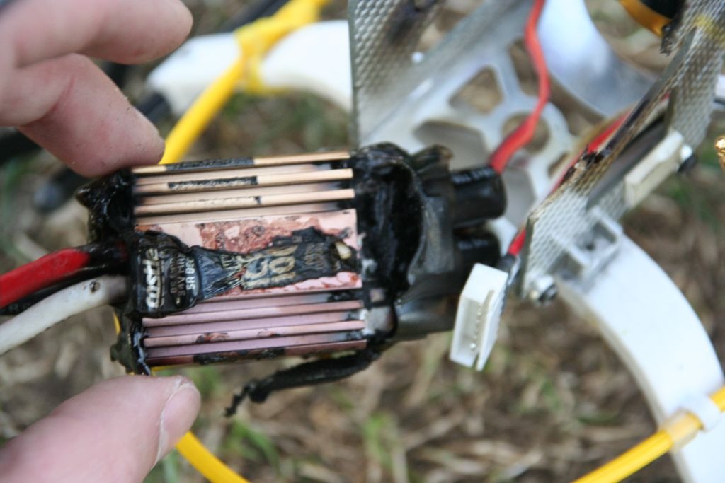

Mir ist Anfang letzten Jahres auch ein ICE 100 im T-Rex 500 im Flug abgebrannt. Plötzlich Motor aus (im Loop) und Rauch. Ich dachte erst, es wäre der Lipo, aber es war der Regler. Auch ich bin im SetRPM-Mode geflogen, hatte aber kein externes BEC dran. Seitdem kommt mir kein CC-Regler mehr in den Heli und sonst auch nur noch mit Antiblitz. Hattet ihr einen Antiblitz verbaut?
So sah mein Regler nachher aus:

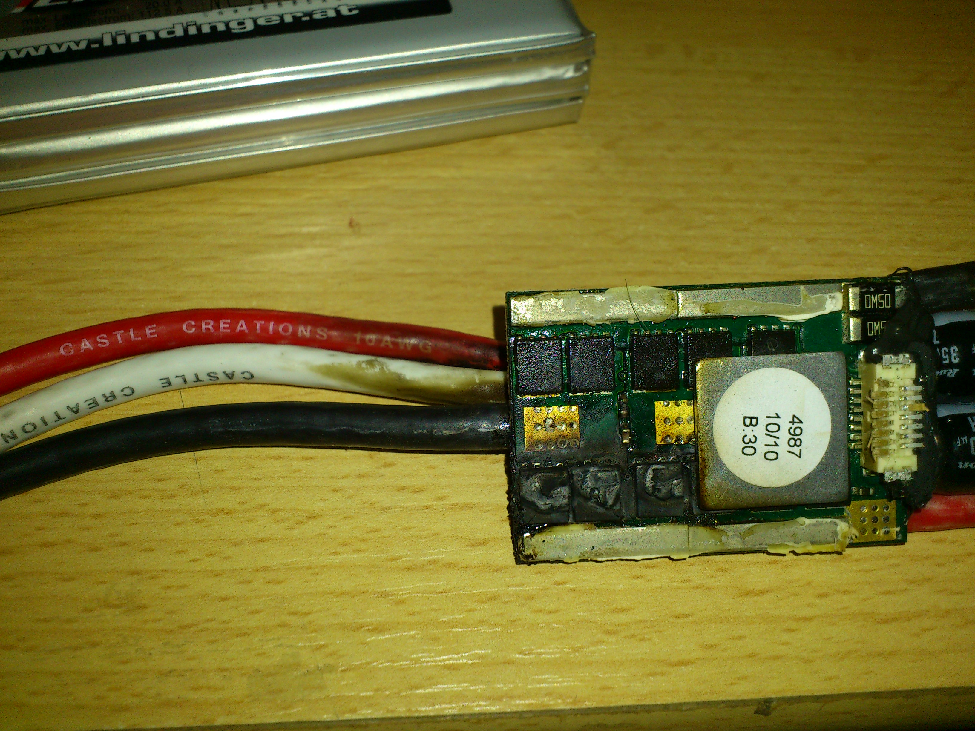

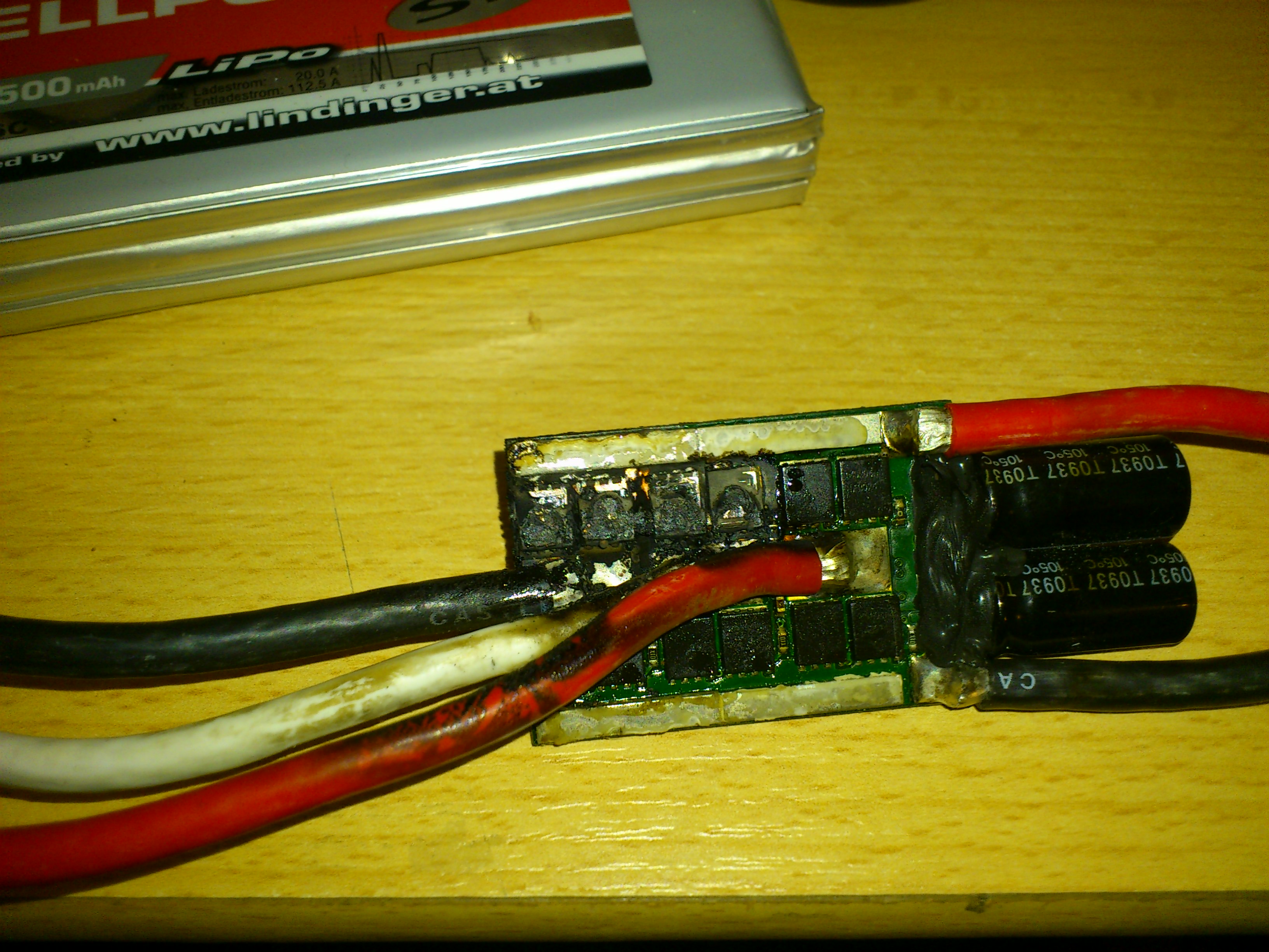

da ich meinen ohnehin nicht einschicke, habe ich ihn mal zerlegt:
Offensichtlich dürften der regler die kommutierung verloren haben und dann zwei phasen kurzgeschlossen haben. So ein kleiner motor kann schon eine hohe Induktionsspannung erzeugen (eine zu hohe für die Halbleiter), wenn er schon gut dreht.
Es könnte auch passieren, das etwas mehr Beleidigt wird, dann könnte ein Kurzschluss des Akkus passieren.
Was mir auch aufgefallen ist: Die gesamte Leistungselektronik ist NICHT gekühlt.
Es sind nur aussen die beiden stege auf den Halbleitern, wo auch der Fehler der Klebung ist. Aja, habe meine beiden Regler kontrolliert (den 100er natürlich vorm zerlegen), die Klebung war ok.
Selbst bei jedem billig regler sind die Kühlkörper auf den Leistungsbauteilen zur kühlung.
Finde daher es etwas komisch, das man zwar zwei Monströse Kühlkörper spendet, die allerdings nur auf den Stromschienen befestigt und kein kontakt zur Leistungselektronik besteht

wäre evtl. eine der Erklärungen ...
Denn in den Reglern Arbeiten H-Brücken
Bei CC Reglern bringt eine Ansteuerfrequenz von 24Khz entgegen der 12 Khz wohl eine halbierung der Ripples... allerdings muss das auch der Motor mitmachen.
Ich denke ein Grund dafür , dass das bei den CC Reglern so häufig passiert ist die Tatsache der "vielfältigen Einstellmöglichkeiten" dieser Regler.
grüße Michael
