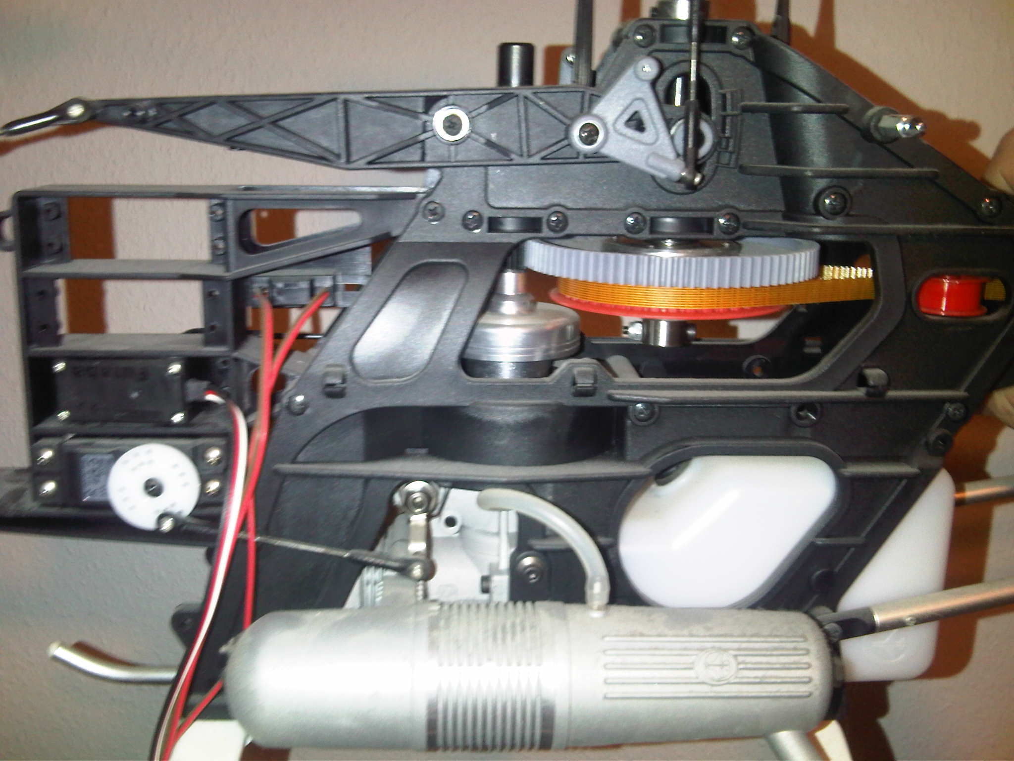

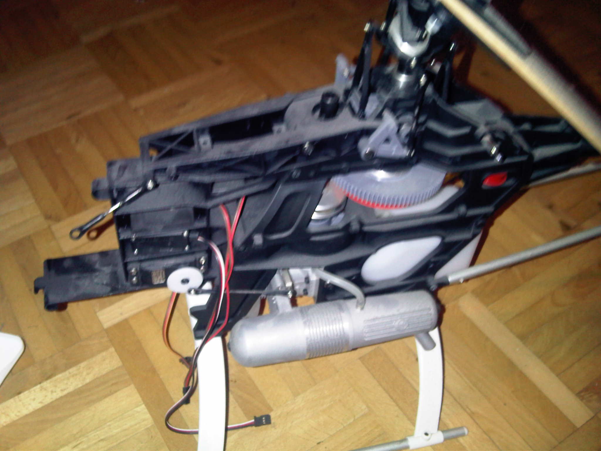

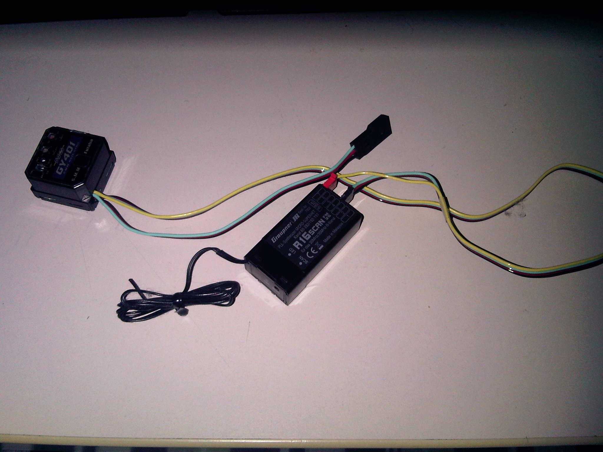

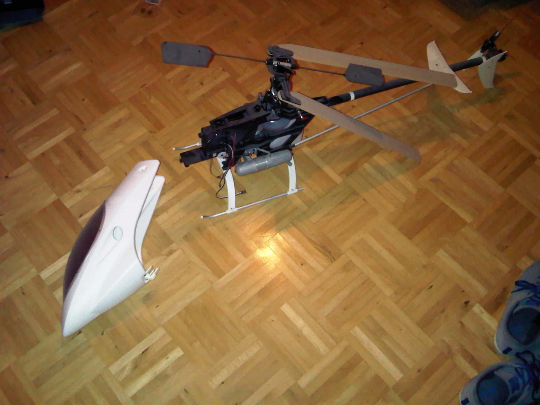

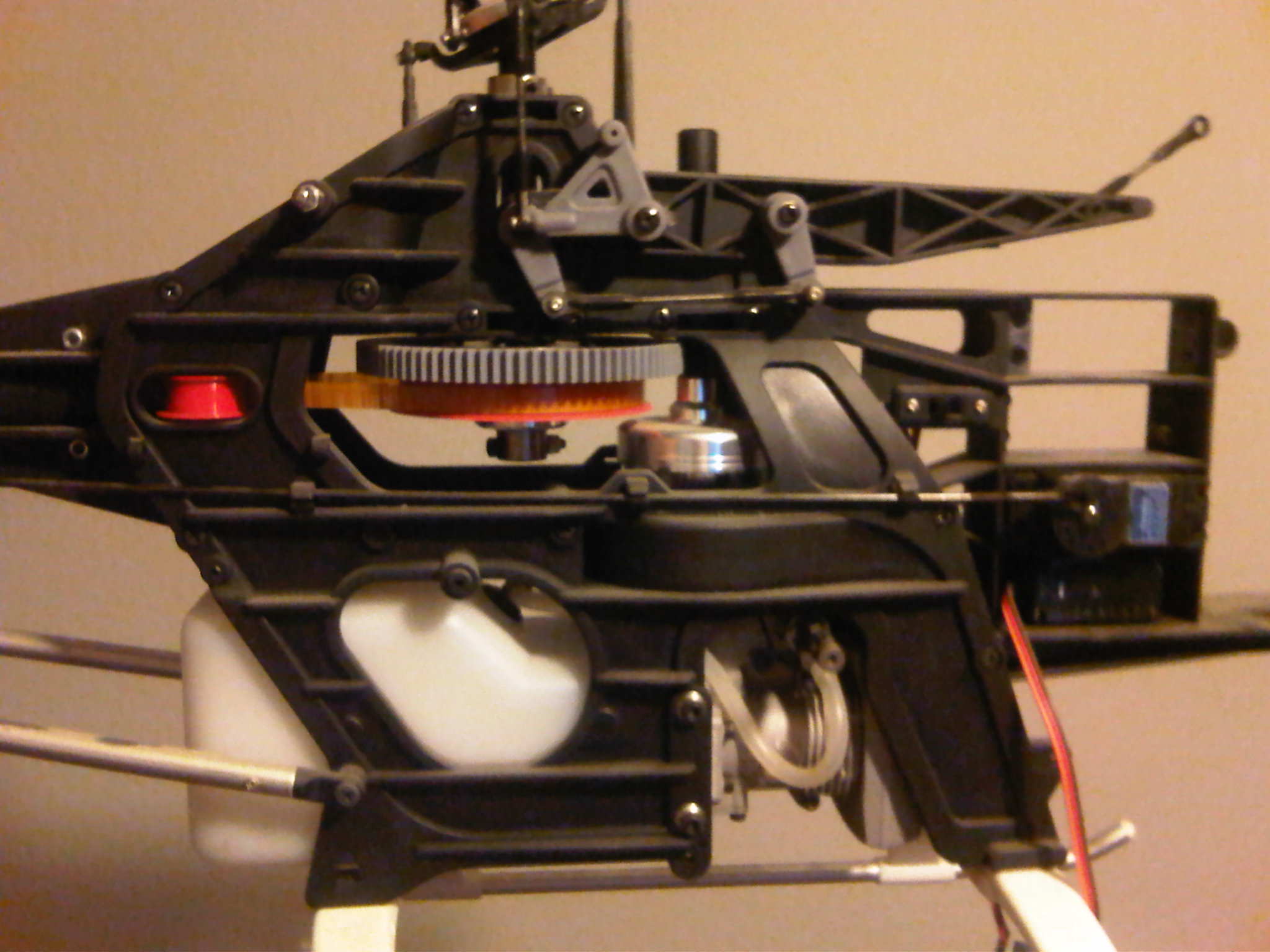

Hallo Leute, ich habe vor einiger Zeit einen Raptop 50 V2 bekommen und keine Ahnung, auf welchem Stand er ist, also was noch fehlt um ihn fliegen zu lassen. Habe ihn bisher nicht weiter angeschaut. Es fehlen auf jeden Fall noch ein paar Servos. Ich habe mal ein paar Fotos angehängt, damit ihr einen groben Überblick über den Heli bekommt. Darüber hinaus habe ich eine MX-16s von Graupner.
Da ich mich nun noch nicht gut genug auskenne, soll es das soweit auch erstmal sein, mit meiner Beschreibung. Wenn ihr also irgendwelche Tipps habt, was ich brauche um ihn fertigzustellen oder ihr weitere Details/Fotos braucht, einfach Bescheid geben :)
Würde mich freuen, wenn ich den zum Fliegen bekomme.

Du brauchst auf jeden Fall noch drei Taumelscheibenservos. Kreisel und Heckrotorservo sind ok, ebenso das Gasservo. Den Empfänger würde ich aber nicht empfehlen. Der neigt zu Störungen. Ich würde Dir einen SMC-16 Scan empfehlen. Der arbeitet mit SPCM und ist somit wesentlich unempfindlicher gegenüber Störungen. Zusätzlich brauchst Du noch Sprit, Glühvorrichtung, Anlasser mit Starterverlängeung und wahrscheinlich einige Kleinteile. Das Du mit einem Verbrennerheli nicht so ohne weiteres fliegen darfst sollte Dir klar sein. Außerdem ist eine Modellhaftpflichtversicherung zwingend vorgeschrieben.

echo.zulu hat geschrieben:Kreisel und Heckrotorservo sind ok, ebenso das Gasservo.
Juhu, das ist ja schonmal super :-)
echo.zulu hat geschrieben:Du brauchst auf jeden Fall noch drei Taumelscheibenservos.
Ich habe Google mal nach passenden Servos für die Taumelscheibe befragt und dabei unterschiedlichen Antworten bekommen. Je nachdem, was ich fliegen will, braucht man anscheind auch andere Servos. Ich glaube kaum, dass ich es in diesem Jahr noch zu 3D schaffe, daher würde ich da erstmal Anfänger-Teile bevorzugen.
echo.zulu hat geschrieben:Den Empfänger würde ich aber nicht empfehlen. Der neigt zu Störungen. Ich würde Dir einen SMC-16 Scan empfehlen. Der arbeitet mit SPCM und ist somit wesentlich unempfindlicher gegenüber Störungen.
Der Empfänger? Anhand des "Scan" im Namen deines vorgeschlagenen Empfängers, würde ich behaupten, dass der "R16 Scan" bei mir der Empfänger ist, oder? Was ich in den Bildern mit "Synthesizer" beschrieben habe. Was für Störungen sind denn da gemeint?

bergelmir hat geschrieben:Der Empfänger? Anhand des "Scan" im Namen deines vorgeschlagenen Empfängers, würde ich behaupten, dass der "R16 Scan" bei mir der Empfänger ist, oder? Was ich in den Bildern mit "Synthesizer" beschrieben habe. Was für Störungen sind denn da gemeint?
Der R16 Scan ist ein sogenannter Synthesizer-Empfänger. Das bedeutet, dass man zur Wahl des Funkkanals nicht einen Steckquarz benutzt, sondern den Kanal scannen kann. Der R16 ist ein normaler PPM-Empfänger. Das bedeutet, dass die Übertragung zwischen Sender und Empfänger analog ist und so Störungen nicht erkannt werden. Beim SMC16 handelt es sich hingegen um einen SPCM-Empfänger. Hier werden die Daten in digitaler Form übermittelt. Der Empfänger ist in der Lage gestörte Übertragungen zu erkennen. Kurze Störungen werden dabei einfach gefiltert und bei länger andauernden Störungen werden die Servos in eine Failsafe-Position gebracht, damit der Heli keine Gefahr darstellen kann. Das heißt er ist toleranter gegenüber Störungen. Diese Störungen kommen in aller Regel vom Heli selbst. Haupsächlich sind das elektrostatische Aufladungen durch den Zahnriemen und Knackimpulse durch reibende Metallteile. Beispielsweise erzeugt ein defektes Kugellager ein nicht unerhebliches Störpotential. Aus diesem Grund würde ich persönlich niemals einen Heli mit PPM fliegen.

Als Taumelscheibenservos würde ich direkt mal gute nehmen, z.B. die Savöx SC-1257TG oder Savöx SC-1258TG, ABER nicht mischen :wink: Als komplettes Starter zubehör würde ich dir den Carry Master von Thunder Tiger empfehlen, da ist eig alles dabei was man braucht außer Sprit^ :wink: Vielleicht schaust du mal in der Pilotenkarte nach, ob es jemanden in deiner Nähe gibt, der dir ein bisschen helfen kann. Außerdem fehlt dir noch ein Empfängerakku :wink: Vielleicht den Heli nochmal vorher entstauben und die eingebauten Teile auf Funktion überprüfen

Beim Rappi dürfen es schon unterschiedliche Servos sein, weil die Ansteuerung ja mechanisch gemischt wird. Wichtig ist auf jeden Fall ein gutes und starkes Pitchservo zu verwenden, da dieses am stärksten beansprucht wird. Meiner persönlichen Meinung nach haben auch Billiservos nichts in einem Heli verloren. Dafür sind die Dinger einfach zu gefährlich. Ich würde auch den Heli zunächst zerlegen, säubern und alles wieder mit Schraubensicherung zusammenbauen. Beim Raptor ist die Kupplungseinheit ein bisschen störungsanfällig. Die Befestigung des Kupplungsläufers löst sich gerne mal. Deshalb ist hier auch gute Schraubensicherung gefragt.

echo.zulu hat geschrieben:Der R16 Scan ist ein sogenannter Synthesizer-Empfänger. Das bedeutet, dass man zur Wahl des Funkkanals nicht einen Steckquarz benutzt, sondern den Kanal scannen kann. Der R16 ist ein normaler PPM-Empfänger. Das bedeutet, dass die Übertragung zwischen Sender und Empfänger analog ist und so Störungen nicht erkannt werden. Beim SMC16 handelt es sich hingegen um einen SPCM-Empfänger. Hier werden die Daten in digitaler Form übermittelt. Der Empfänger ist in der Lage gestörte Übertragungen zu erkennen. Kurze Störungen werden dabei einfach gefiltert und bei länger andauernden Störungen werden die Servos in eine Failsafe-Position gebracht, damit der Heli keine Gefahr darstellen kann. Das heißt er ist toleranter gegenüber Störungen. Diese Störungen kommen in aller Regel vom Heli selbst. Haupsächlich sind das elektrostatische Aufladungen durch den Zahnriemen und Knackimpulse durch reibende Metallteile. Beispielsweise erzeugt ein defektes Kugellager ein nicht unerhebliches Störpotential. Aus diesem Grund würde ich persönlich niemals einen Heli mit PPM fliegen.
Super, danke für die Erklärung :)

Habs mir nochmal überlegt :wink: Du nimmst ein SC-1258 für Pitch und die SC-1257 für Nick und Roll :wink: Dann haste nen Top ausgestatteten Heli :wink: Und die Servos die drin sind, wenn ich das richtig sehe, kosten die noch mehr als die, die ich dir vorgeschlagen habe :wink:
