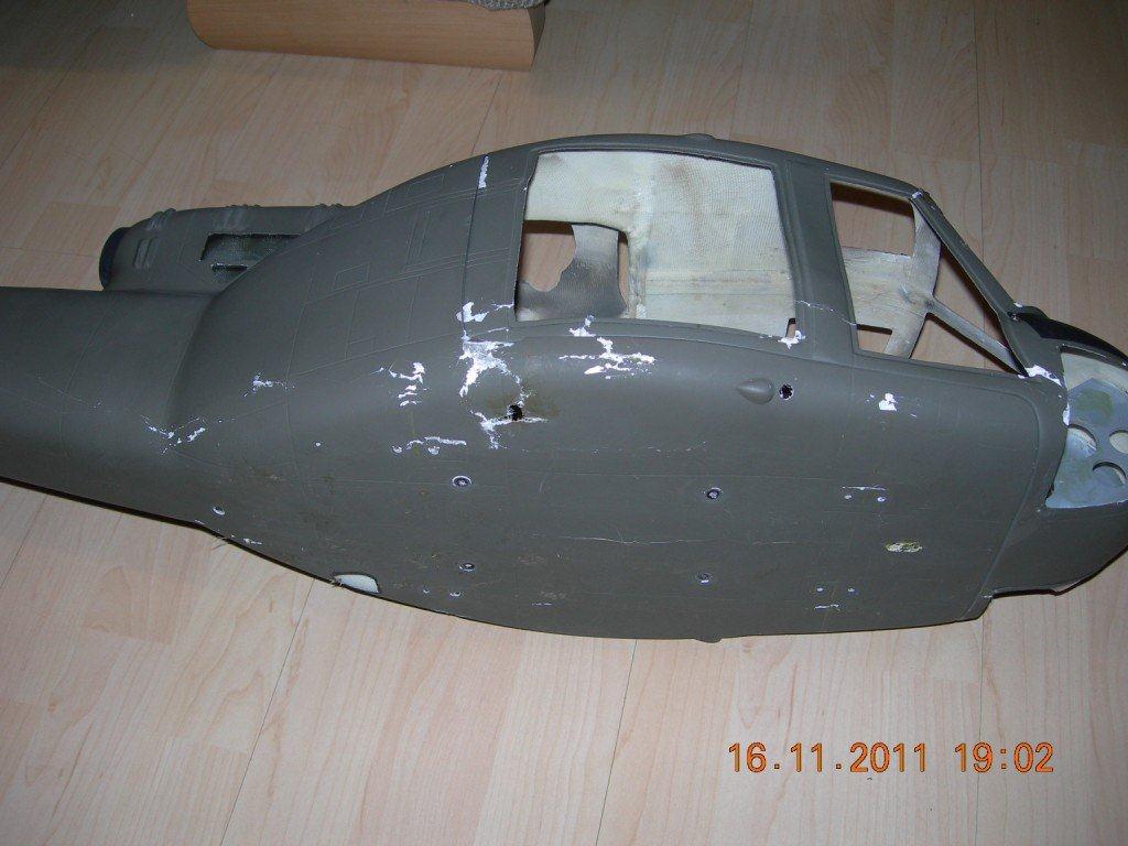

Durch Zufall ist mir ein gecrashter Rumpf einer Bell UH 1B von smartmodel TF in die Hände gefallen :D bzw. ich habe diesen Rumpf etwas demoliert erworben.
Siehe Bilder

Eine erste Schadensanalyse ergab folgendes:
- Alle Scheiben müssen neu gefertigt werden
- Das Landegestell muss erneuert werden
- diverse Risse im Rumpf müssen repariert werden
Desweiteren wird der Rumpf noch ein paar Details erhalten.
Wie ein Cockpit, Waffensatz, Kabelschneider, Nieten usw.!

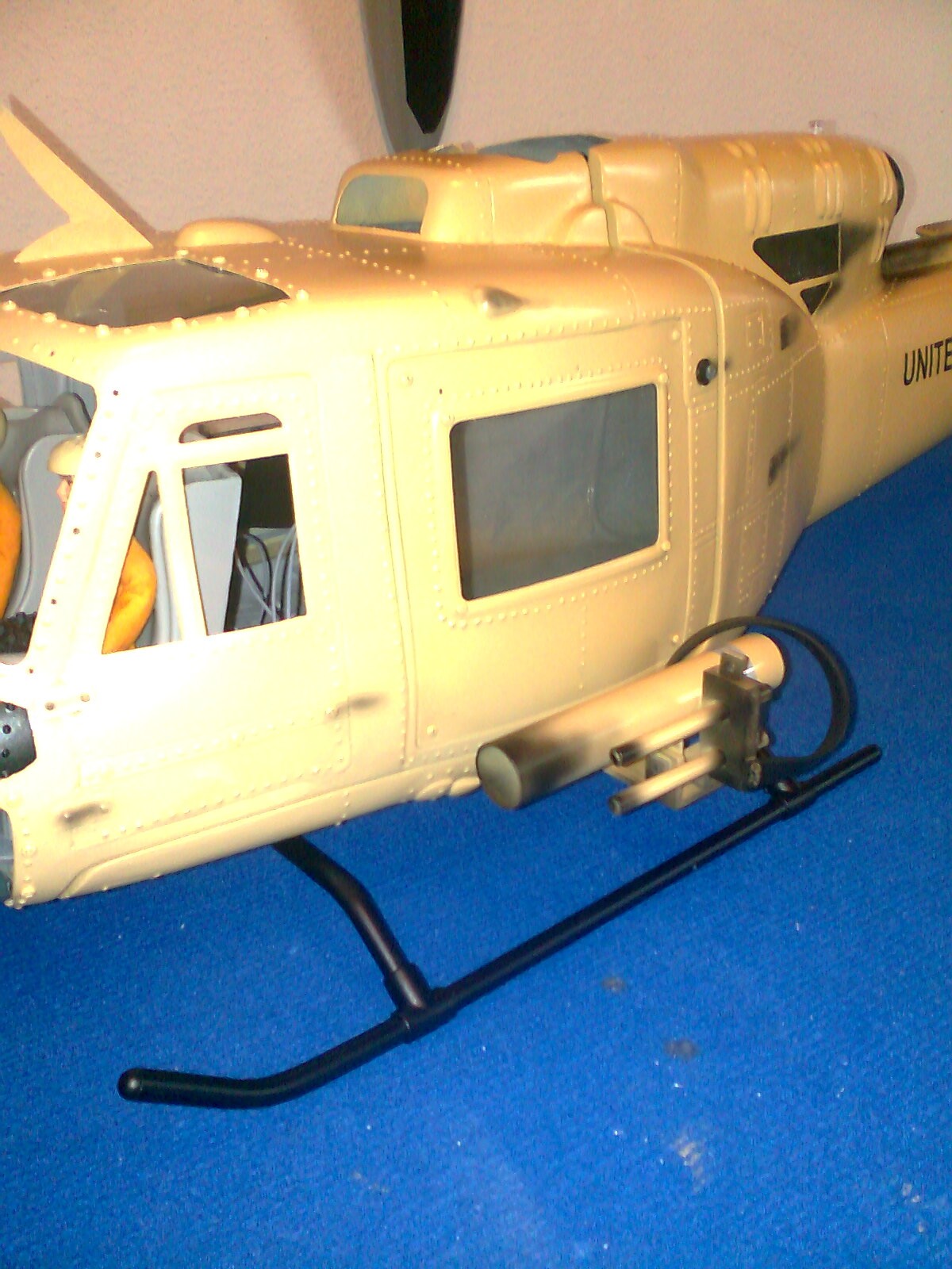

Das Landegestell wurde erneuert.
lediglich 1 Ausleger konnte noch verwendet werden bzw. diente als Muster.
Die Rohre sind aus dem Baumarkt und haben exakt den gleichen Durchmesser wie die Originalen.
Sie wurden zum Biegen mit Sand gefüllt, damit sie nicht knicken.
Die Enden wurden dabei vorübergehend mit Heißkleber verschlossen.
Gebogen wurde dann auf einem Schraubstock.
Habe auf diese Weise schon mehrere Landegestelle gebaut. Das geht wirklich hervorragend.
Die T-Verbinder vom Landegestell konnten zum Glück noch verwendet werden.
Anschließend wurde das Landegestell schwarz matt lackiert.

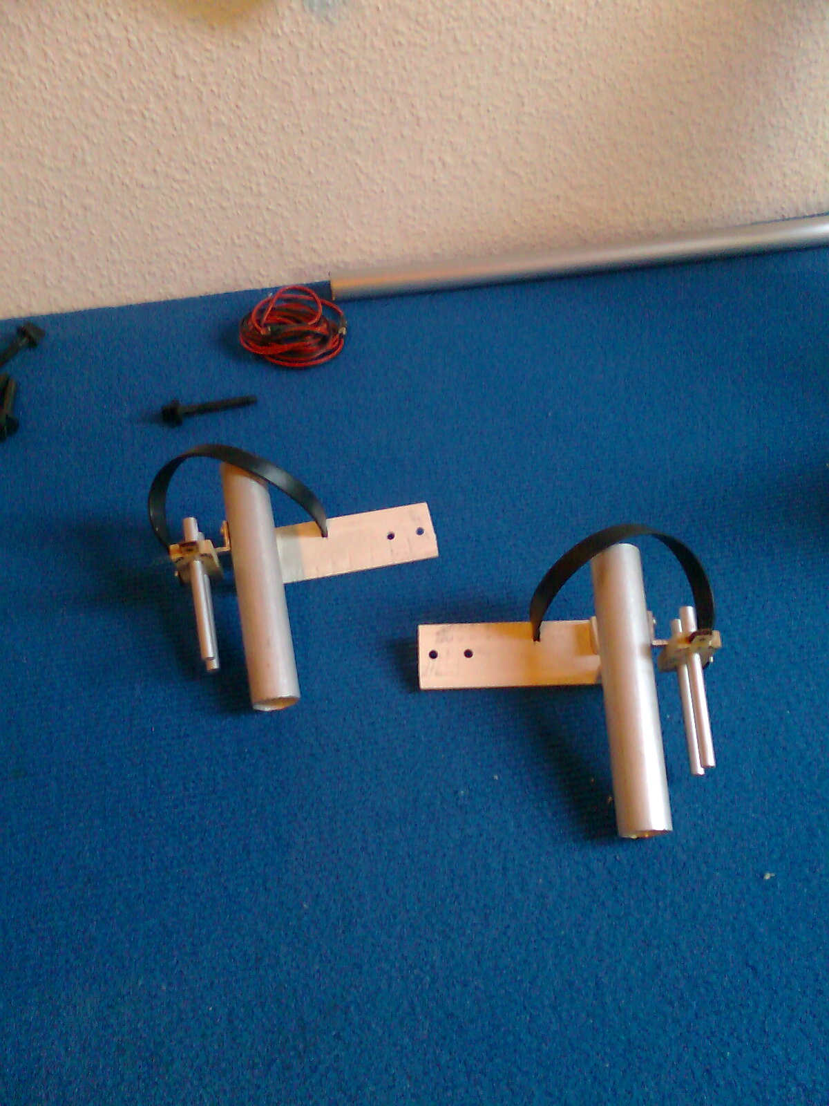

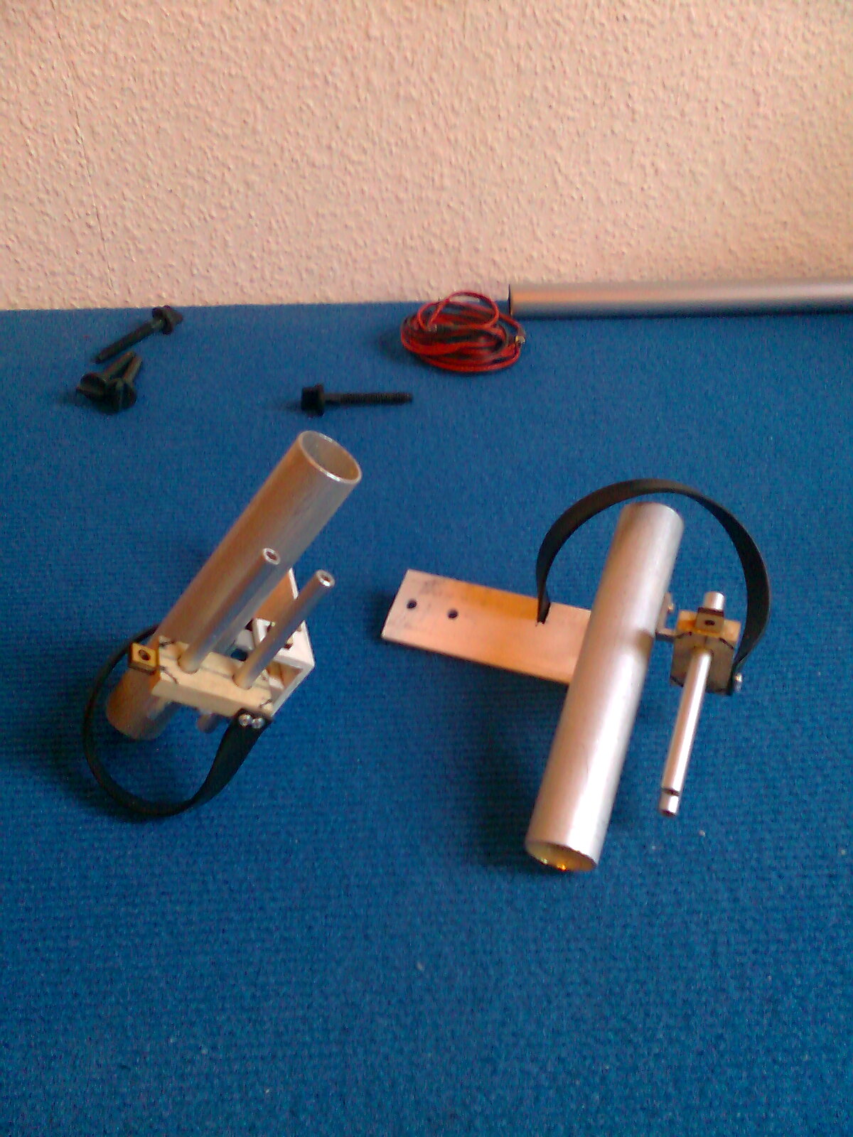

parallel habe ich schon mal mit meinem Eigenbau-Waffensatz angefangen.
Dieser macht die Bell einfach noch etwas wuchtiger, breiter, martialischer und schöner :-)
Habe mir dazu einiges auf Bilder via Google abgeschaut.
Als Variante habe ich mich für die Rockets + MGs inkl. Patronengürtel entschieden.
Hier mal die noch unfertige Version.
Die Halter werden von unten an den Rumpf geschraubt und sind somit auch jederzeit demontierbar.

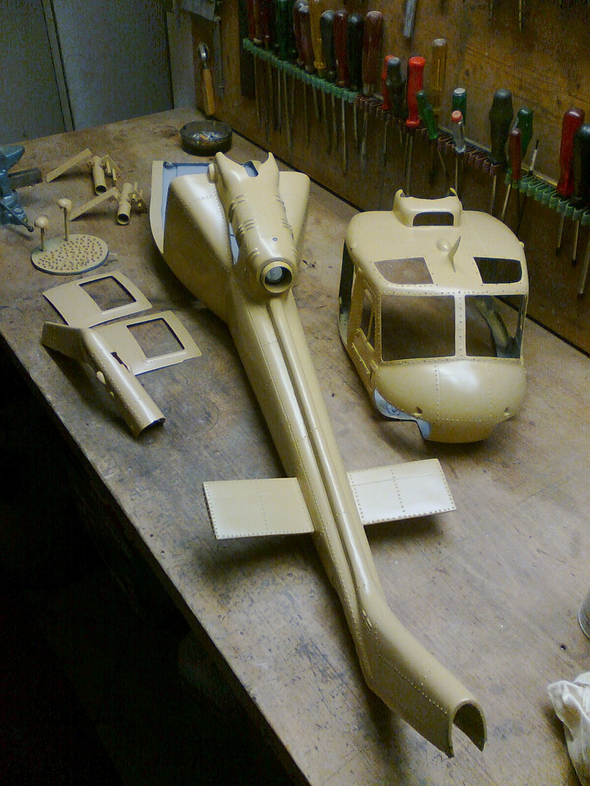

Als nächstes habe ich damit begonnen den Rumpf komplett mit Spritzspachtel auszubessern, zu schleifen und die Nieten aufzubringen.
Als die Nieten heute Nachmittag getrocknet waren, wurde der Rumpf schon lackiert und hängt nun im Keller zum trocknen.
innen in Grau und außen in Sandfarben. Die Fronthaube unter der Frontscheibe wird dann schon matt schwarz lackiert.
Desweiteren bekommt der Rumpf auch wieder ein weathering via Airbrush :-)
Morgen gibt es neue Bilder vom lackierten Rumpf :wink: , wenn Interesse besteht *grins*

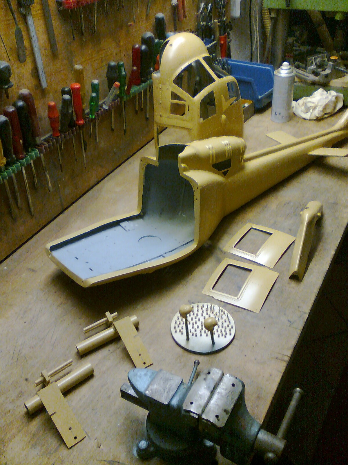

so, hier mal der Stand von heute früh.
muss jetzte allerdings erst mal arbeiten. Heute Abend geht es weiter :wink:

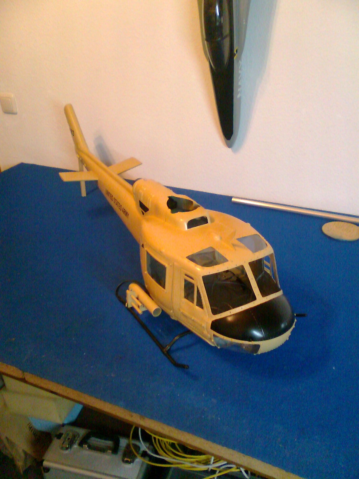

so, anbei der aktuelle Stand.
fast fertig lackiert. LEDs für Beleuchtung verbaut.
so, mache mich jetzt ans Decal-Kleben und Airbrushen :-)

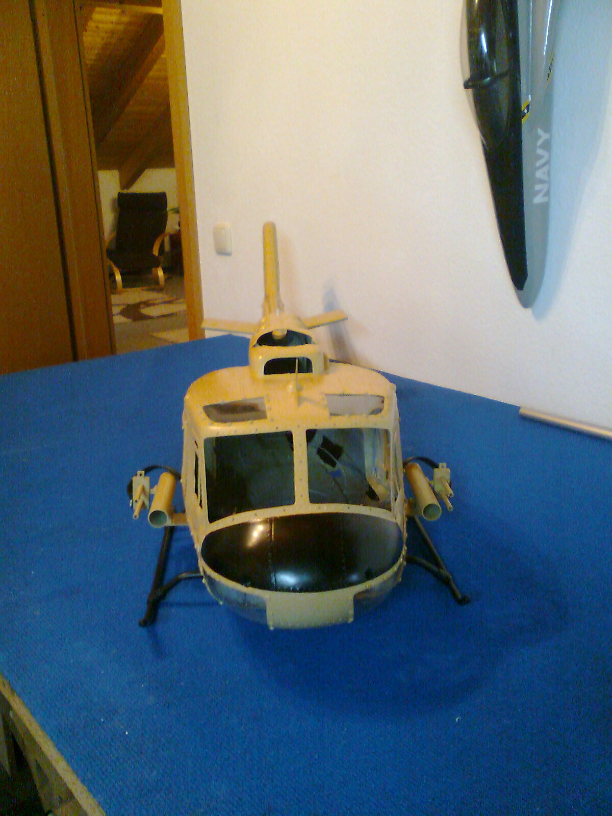

so, der Rumpf nähert sich dem Ende.
jetzt fehlt im Grunde nur noch der Cockpitausbau inkl. Piloten usw.!
Auf einem Bild sieht man schon mal grob die Position.
Desweiteren wird das "weathering" noch bisschen ausgebaut.
Auch das Beleuchtungsmodul muss noch angeschlossen werden.
Dann gibts auch ein Video :wink:
