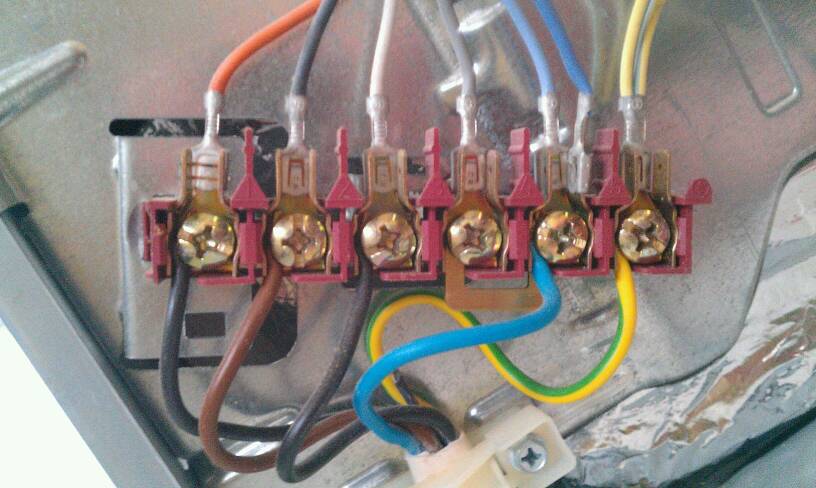

Irgendwie glaub ich langsam, dass der Backofen evtl an der Rückseite falsch angeschlossen wurde, oder der Programmwahlschalter ne Macke hat...
Im Sicherungskasten sind drei LS (Klappsicherungen oder wie die heissen)für den Backofen, also wird er vermutlich mit 400V befeuert. In der Bedienungsanleitung hab ich was mit "Brücken umstecken" an der Anschlussleiste gelesen, jenachdem, mit welcher Spannung der Ofen versorgt wird...evtl ist da was falsch angeschlossen...
Mir ist zu Ohren gekommen, dass der Vorbesitzer den Ofen selber eingebaut hat...
Was passiert, wenn man die Phasen vertauscht? Läuft dann der Lüfter falsch rum oder spinnt dann noch mehr?

Im Anschluß daran mal nachschauen, ob die Brücken richtig eingelegt sind für 400 V. Dann mit dem Duspol an der Herdanschlußdose nachmessen, ob da auch wirklich 3 x 230 V gegen N ankommen.

So, Duspol hab ich....ein feines Teil8-) leider scheint der Anschluss richtig zu sein. Es ist 400v 3N und die Spannung auf jeder Phase ist 220v ...Brücke steckt auch korrekt.
