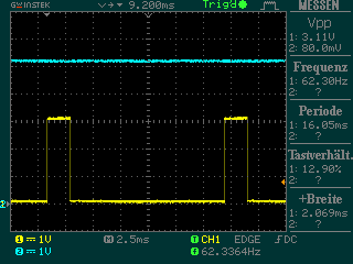

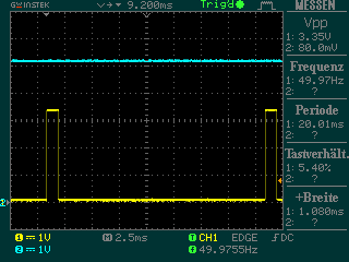

ich habe das Signal jetzt am Oszi gemessen!
Folgendes Ergebnis:
Jeti Empfänger: Signalpegel 3,35Vpp
Fasst Empfänger: Signalpegel 3,11Vpp
Ist also kein sehr großer Unterschied!
Folgendes Ergebnis:
- Jeti Empfänger
- Jeti.gif (5.02 KiB) 900 mal betrachtet
- Fasst Empfänger
- Fasst.gif (5.11 KiB) 901 mal betrachtet
