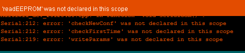

Zur verdeutlichung noch mal die fehlermeldung die mir Arduino rausspuckt.

Deine Hauptdatei (MultiWii...ino) muss in einem gleichnamigen Ordner liegen. Vermutlich war das nicht der Fall, so dass ein entsprechender Ordner vom Arduino angelegt und die Datei dort hinein verschoben wurde. Du musst darauf achten, dass ALLE anderen Dateien mit dorthin verschoben werden, sonst fehlen sie beim Kompilieren.

Funktion "readEEPROM" ? bei sowas würde ich zuerst denken das man versucht die GUI auf die FCU zu laden.......

Nee, sieht mir eher nach der Routine aus, die auf vorhandene Version prüft und entscheidet, ob die Default Parameter neu geschrieben werden müssen. Ist aber nur so aus dem Bauch heraus jetzt.
