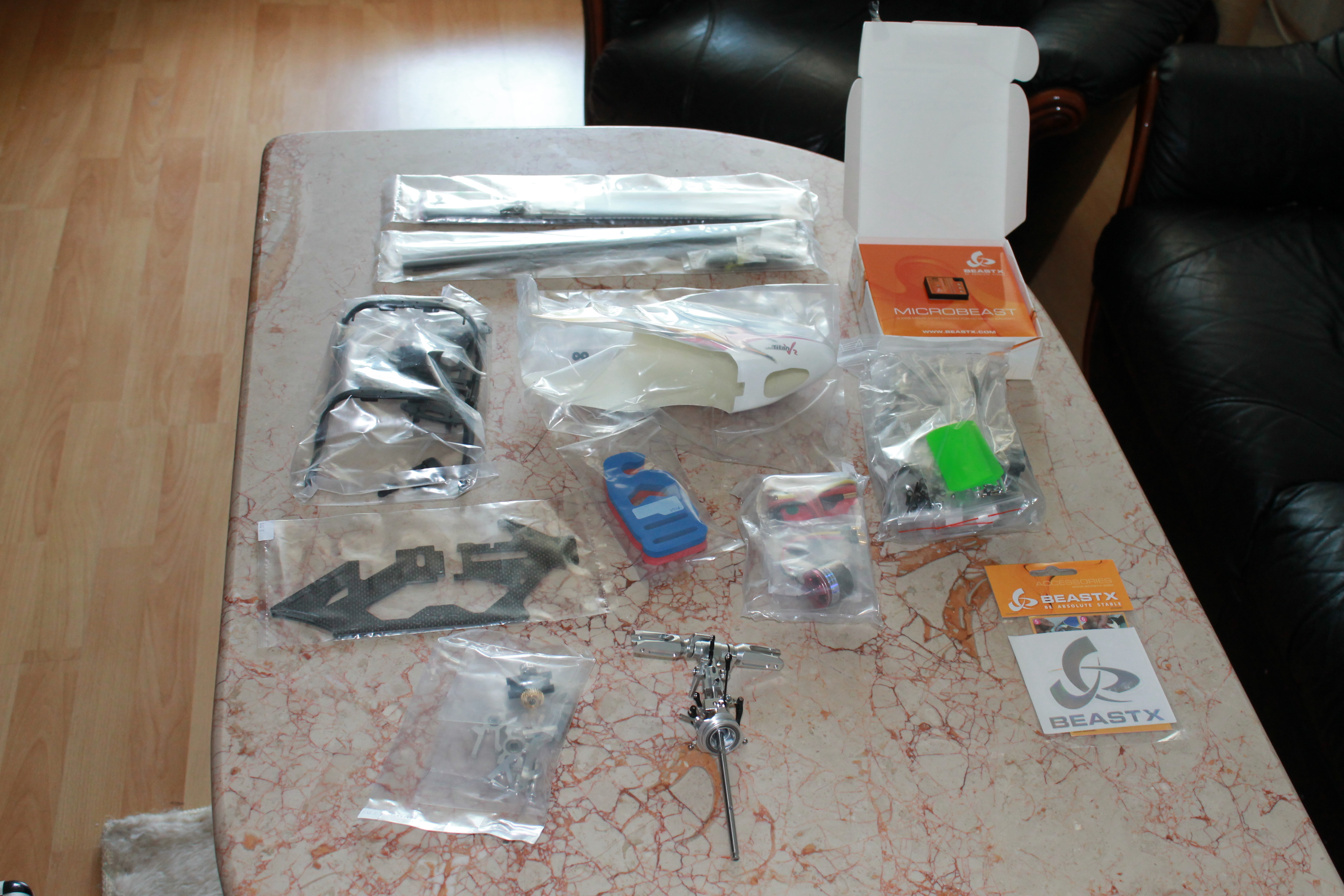

Auspacken
Auspacken

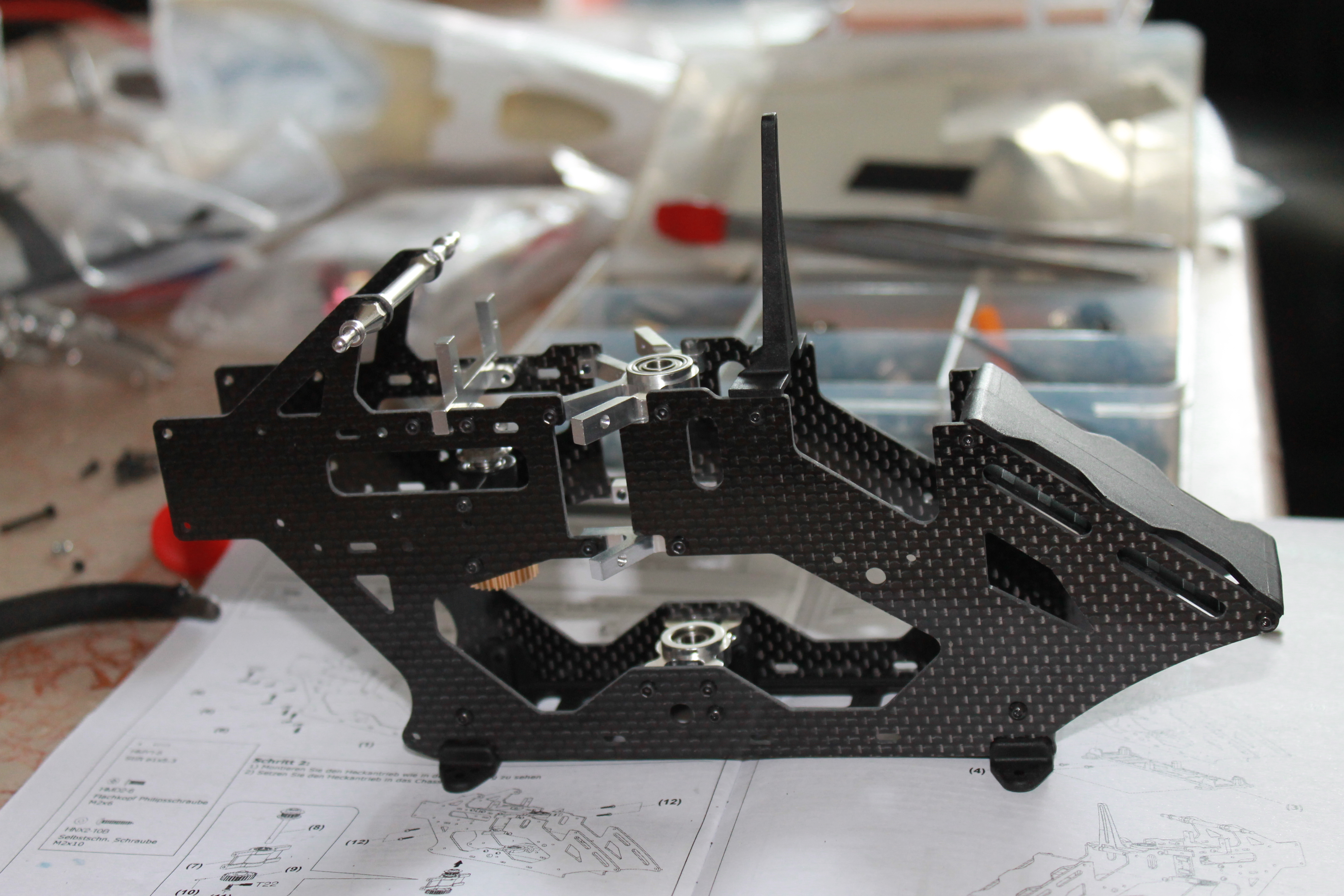

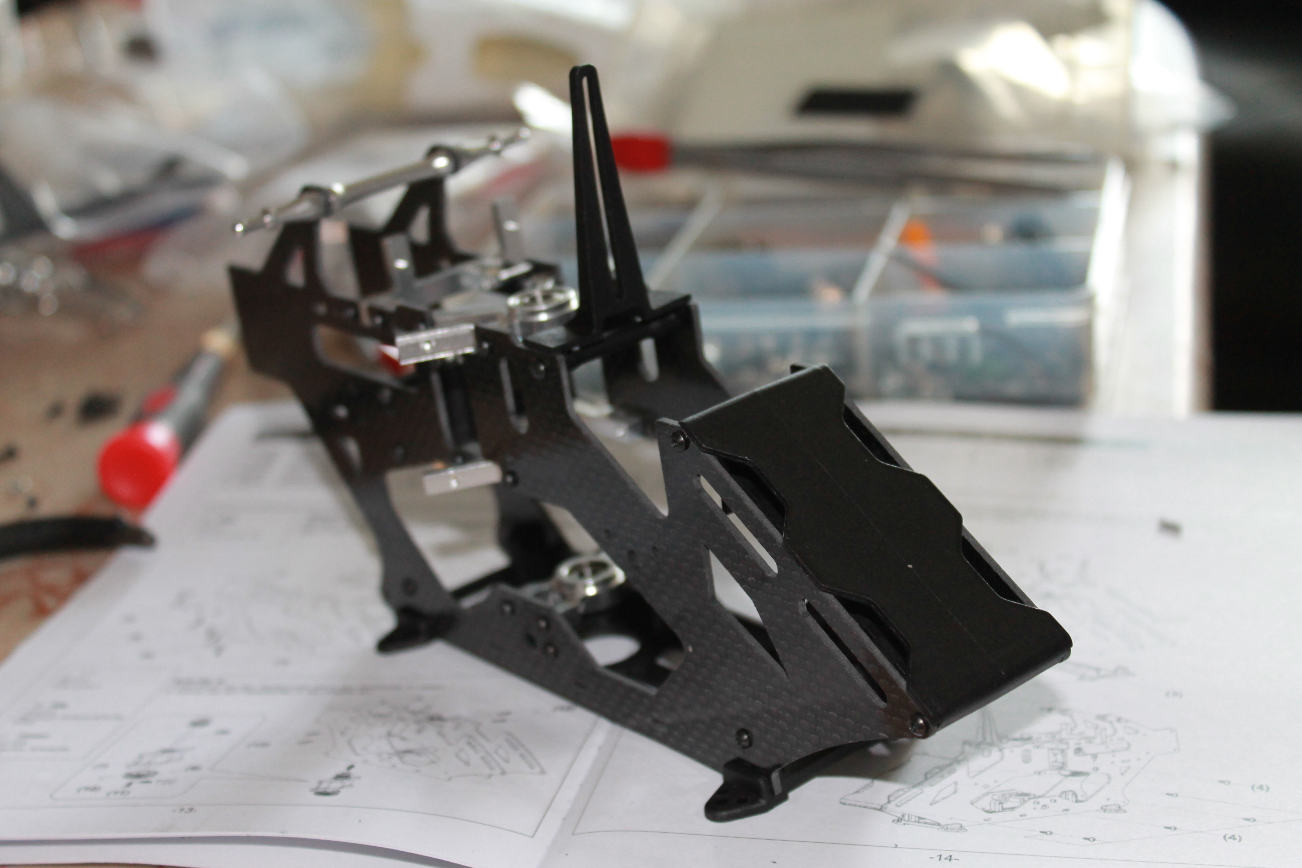

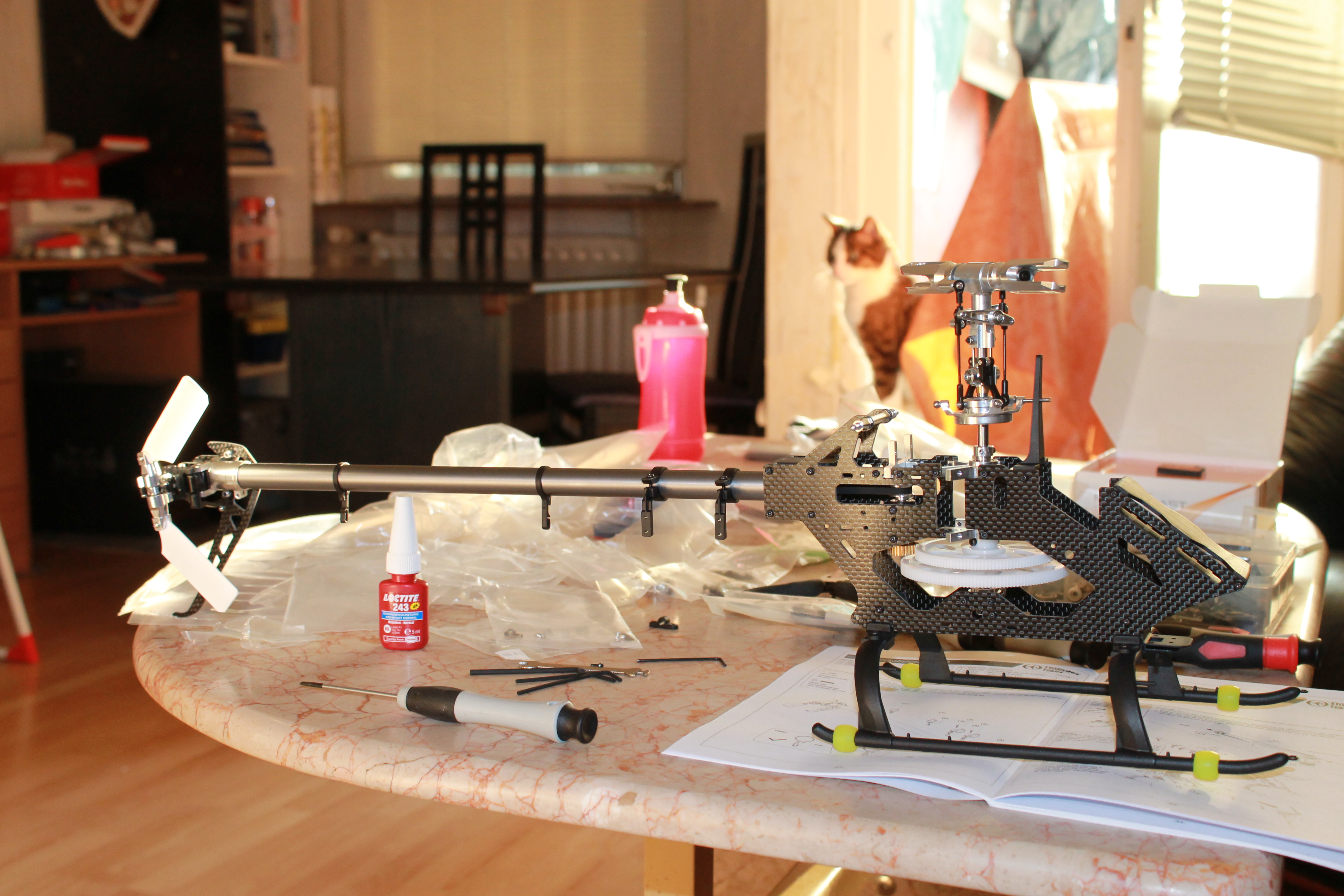

Der Aufbau des Grundgerippes :mrgreen:
Eigentlich recht unkompliziert , nur leider ist die Schraubenqualität nicht die Beste und so bleibt es nicht aus , das die eine , oder andere Schraube ausgetauscht werden muss .

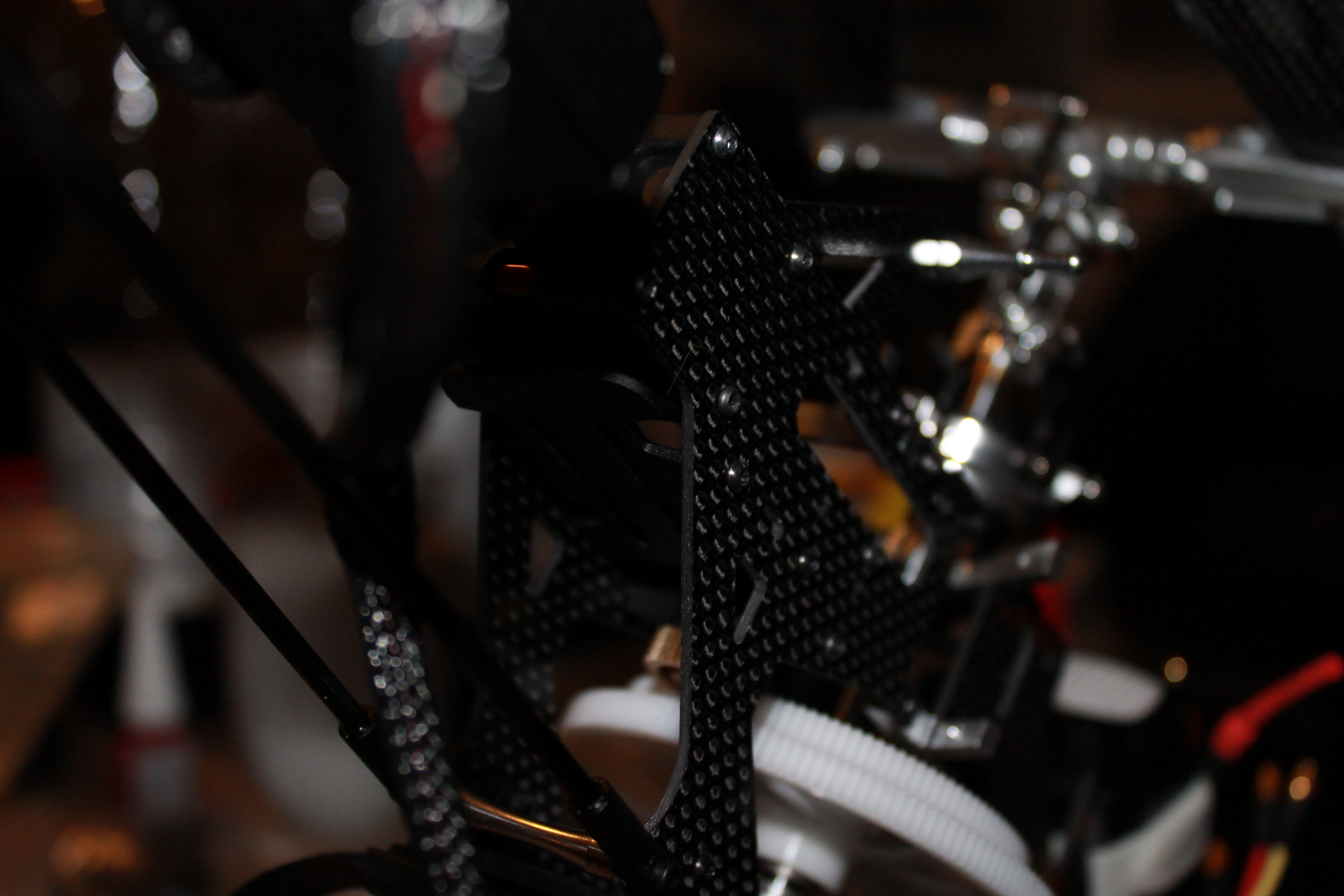

mal schräg geblitzdingst

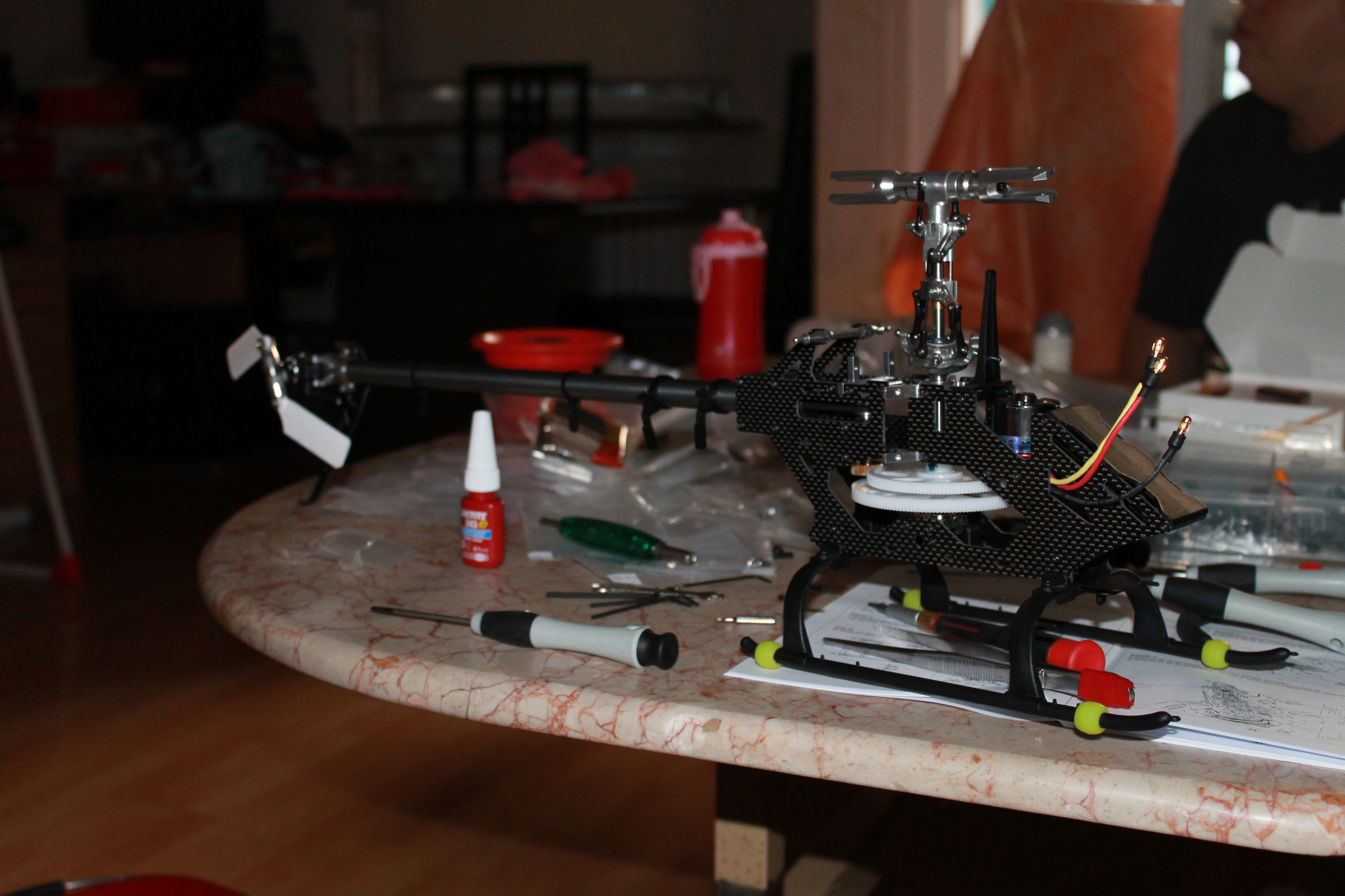

nun mit Landegestell :mrgreen:

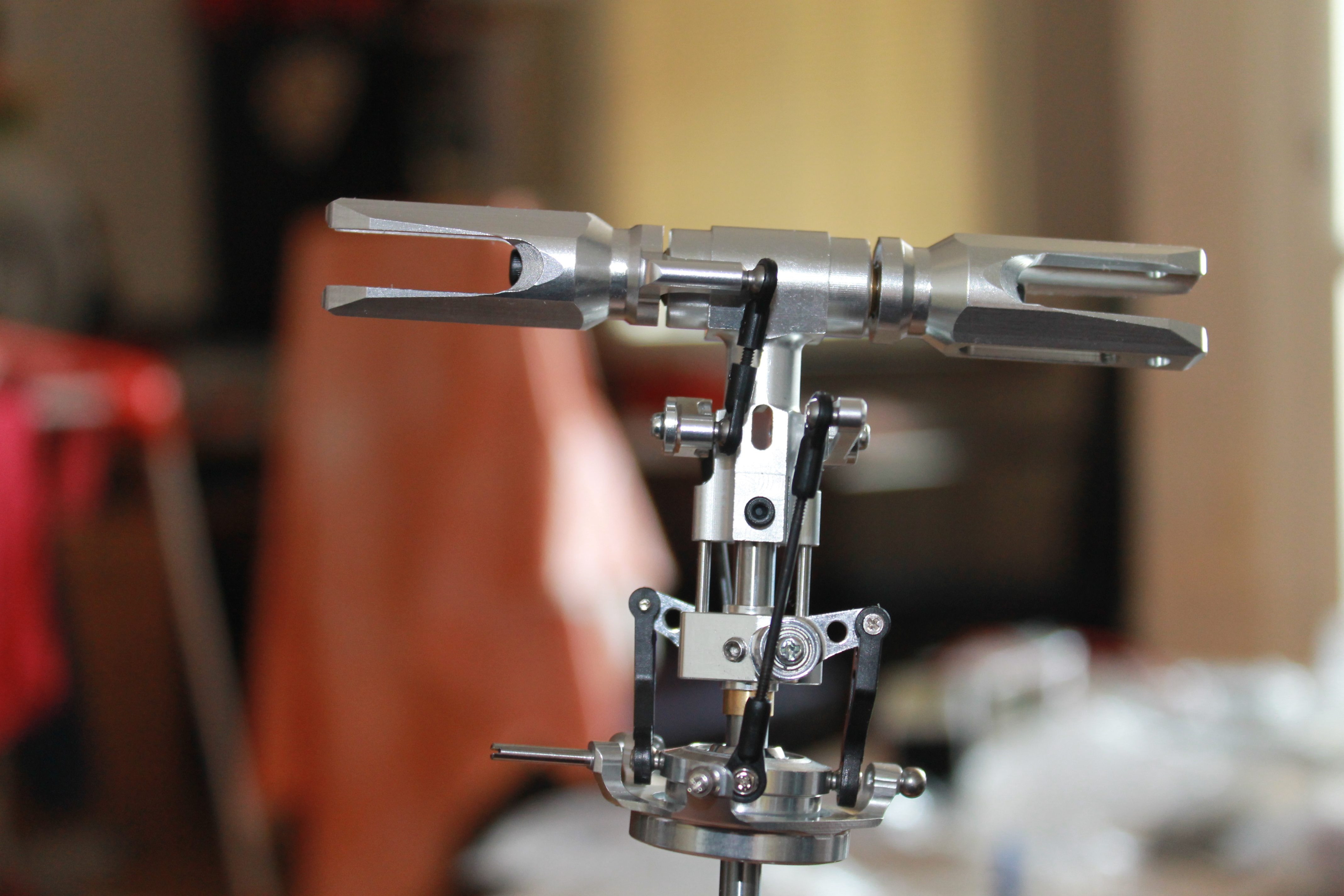

Vom Paddelkopf zum FBL Kopf . :mrgreen:
Da ich weder einen Schraubstock , geschweige denn eine Werkstatt habe , geht hier ein special thanks an Tanja und Crew von rc-hangar15 , für den sehr schnellen und kostengünstigen Kopfumbau .

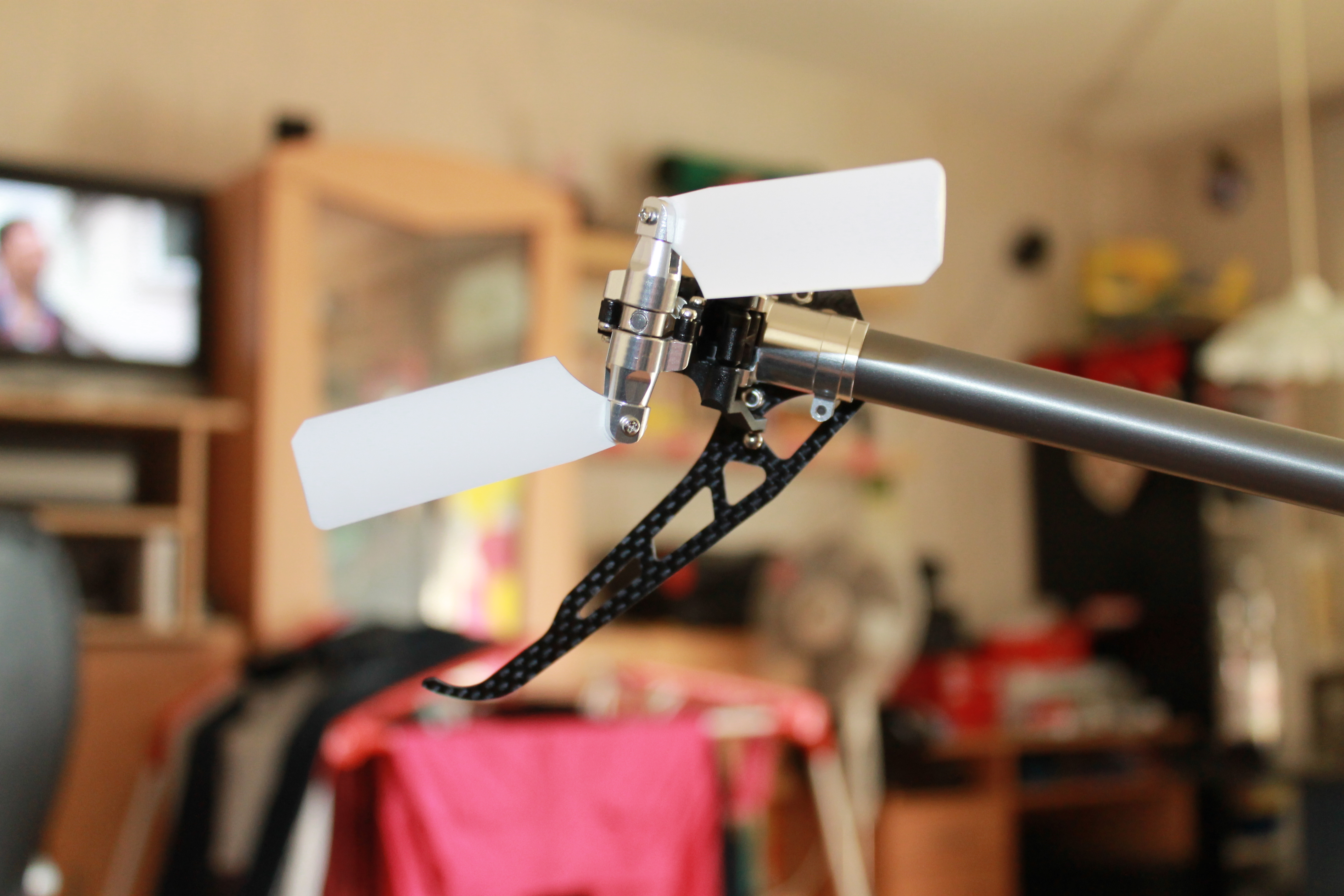

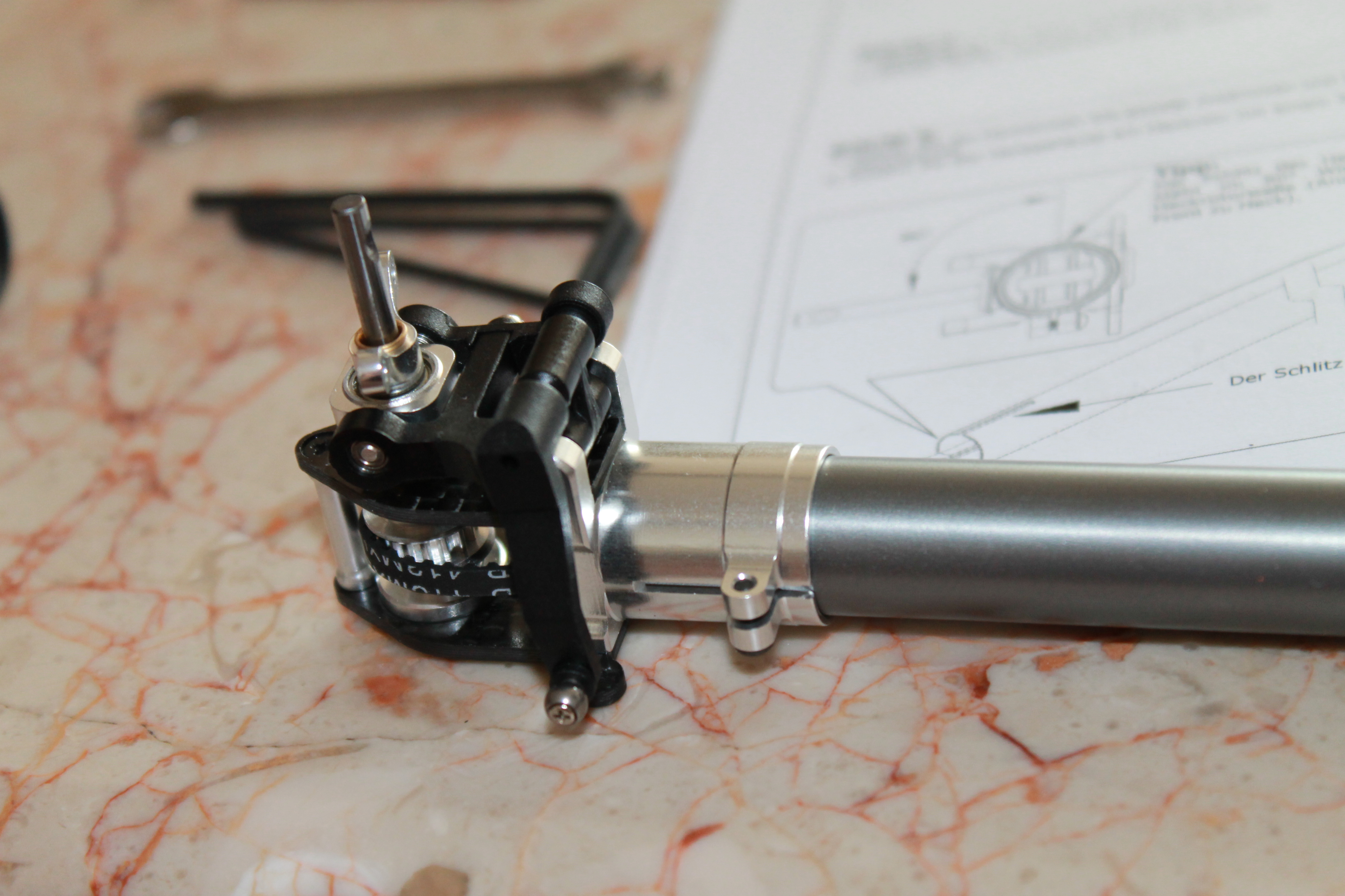

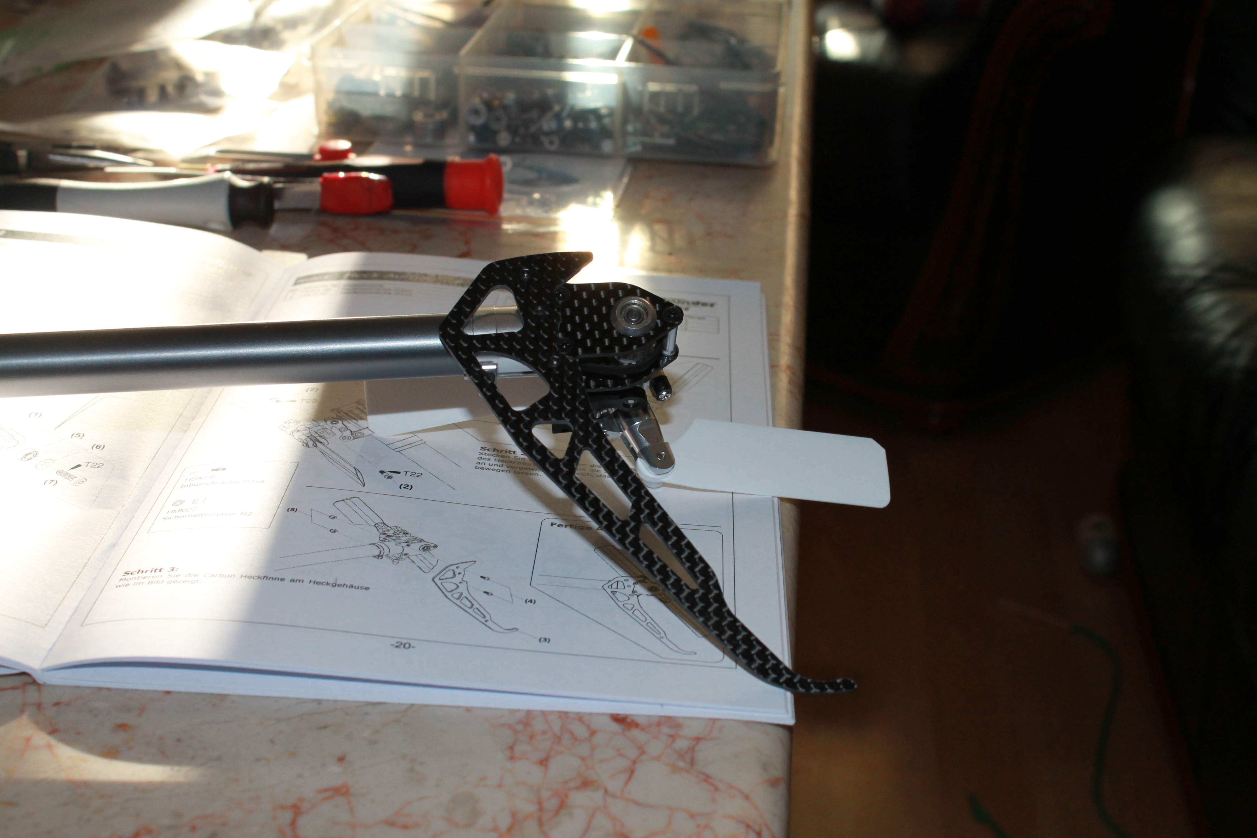

Der Zusammenbau des Hecks , geht auch recht einfach und unkompliziert

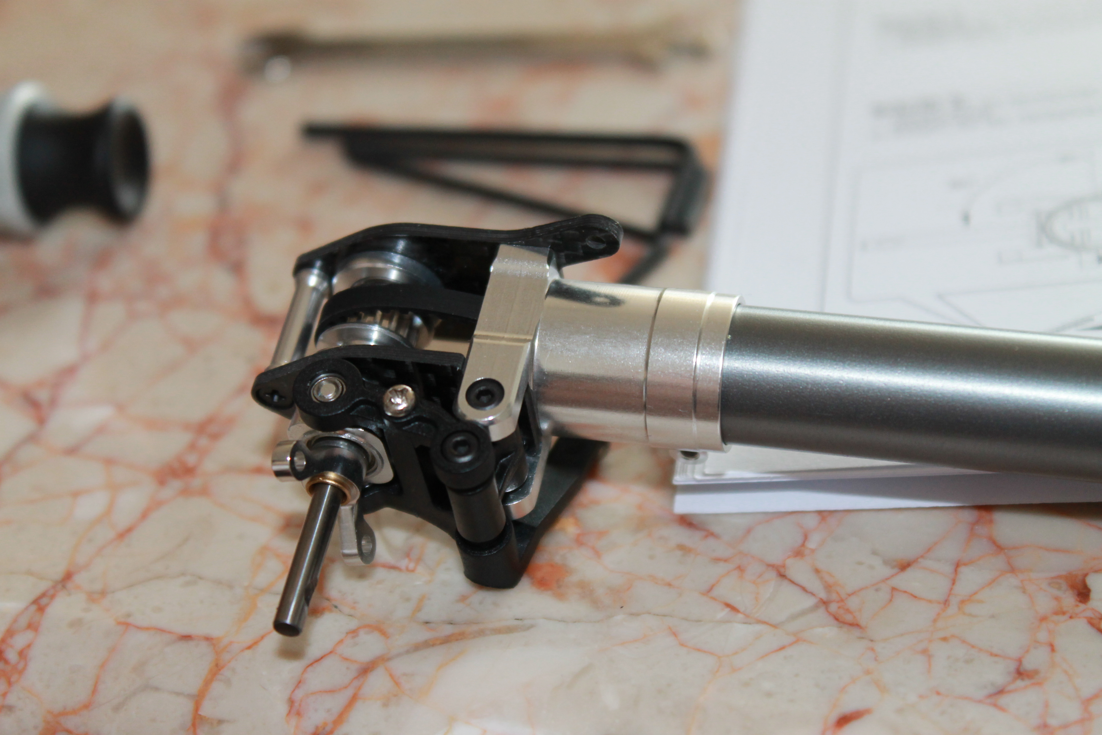

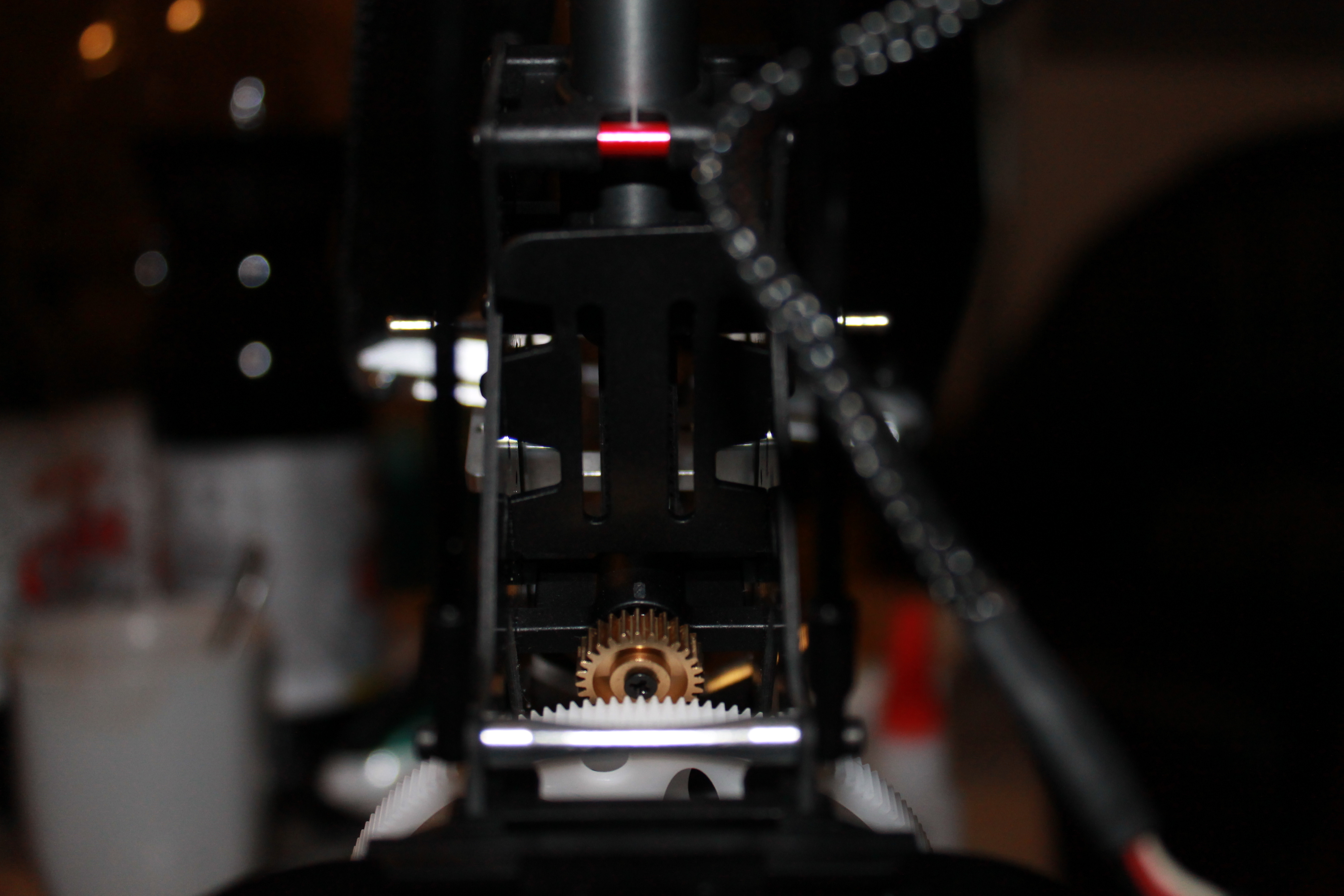

Der Zusammenbau von Chassis und Heck ist soweit auch recht problemlos zu erledigen , das einzige , was man doch beachten muss , das der riemen richtig rum läuft und nicht verdreht ist .

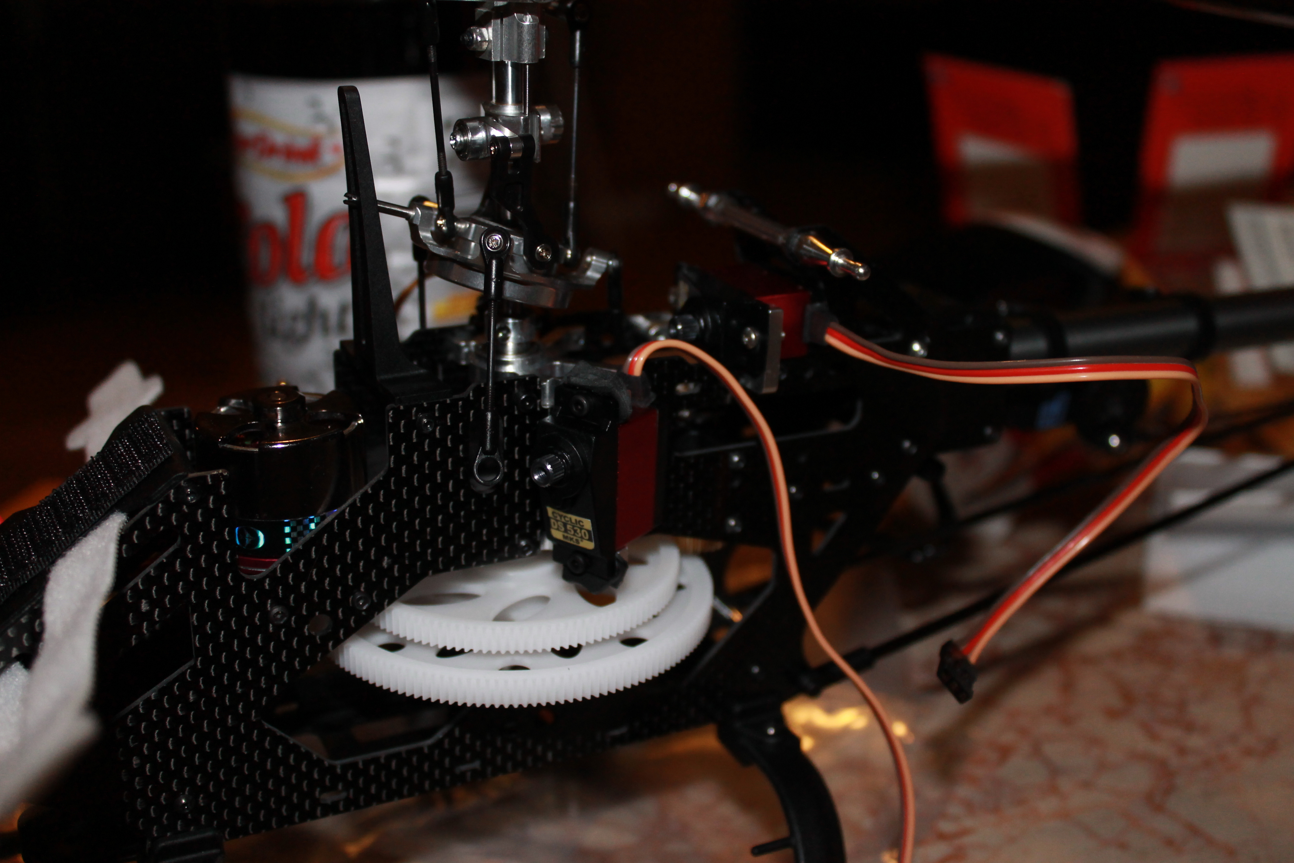

Eigentlich sollten HS65 an die TS , aber die passten nicht , von der Einbautiefe , knapp ein halber cm zuviel .
Also bei rc-hangar15 jemand an die Strippe gekriegt und übers Telefon Abmessungen verglichen , bis wir passende gefunden hatten und die Einbautiefe von 14 mm nicht überschritten , wenn man von der Servobefestigungslasche zum unteren ende misst .

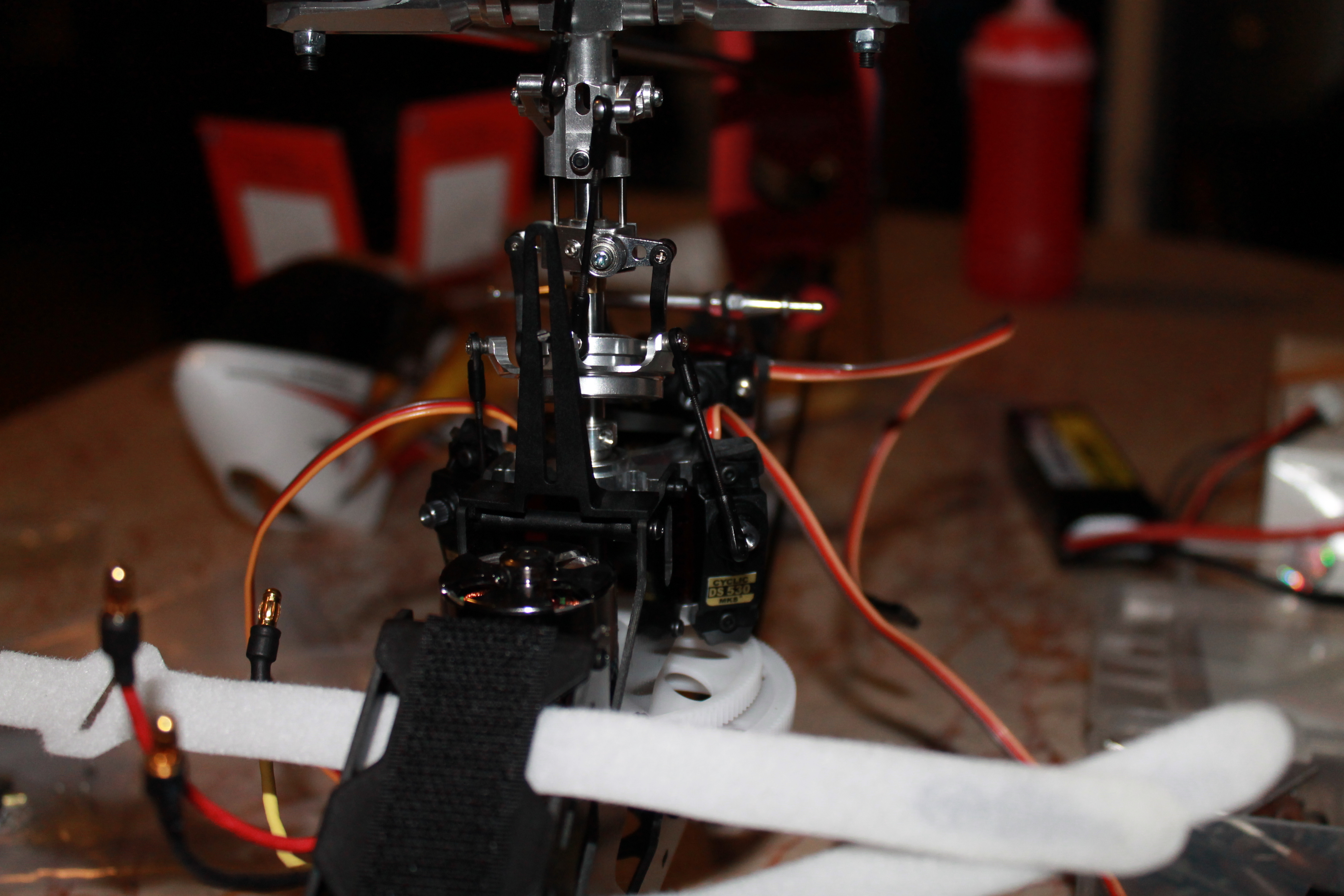

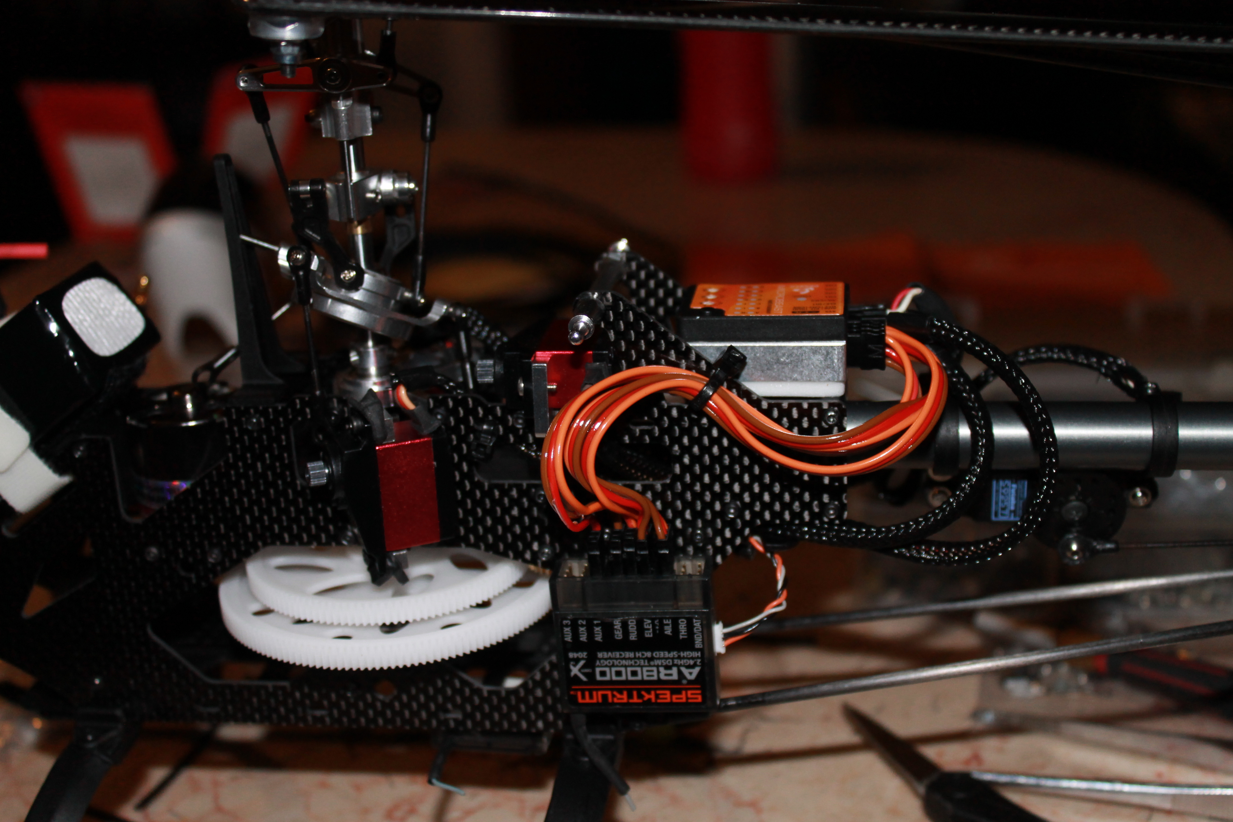

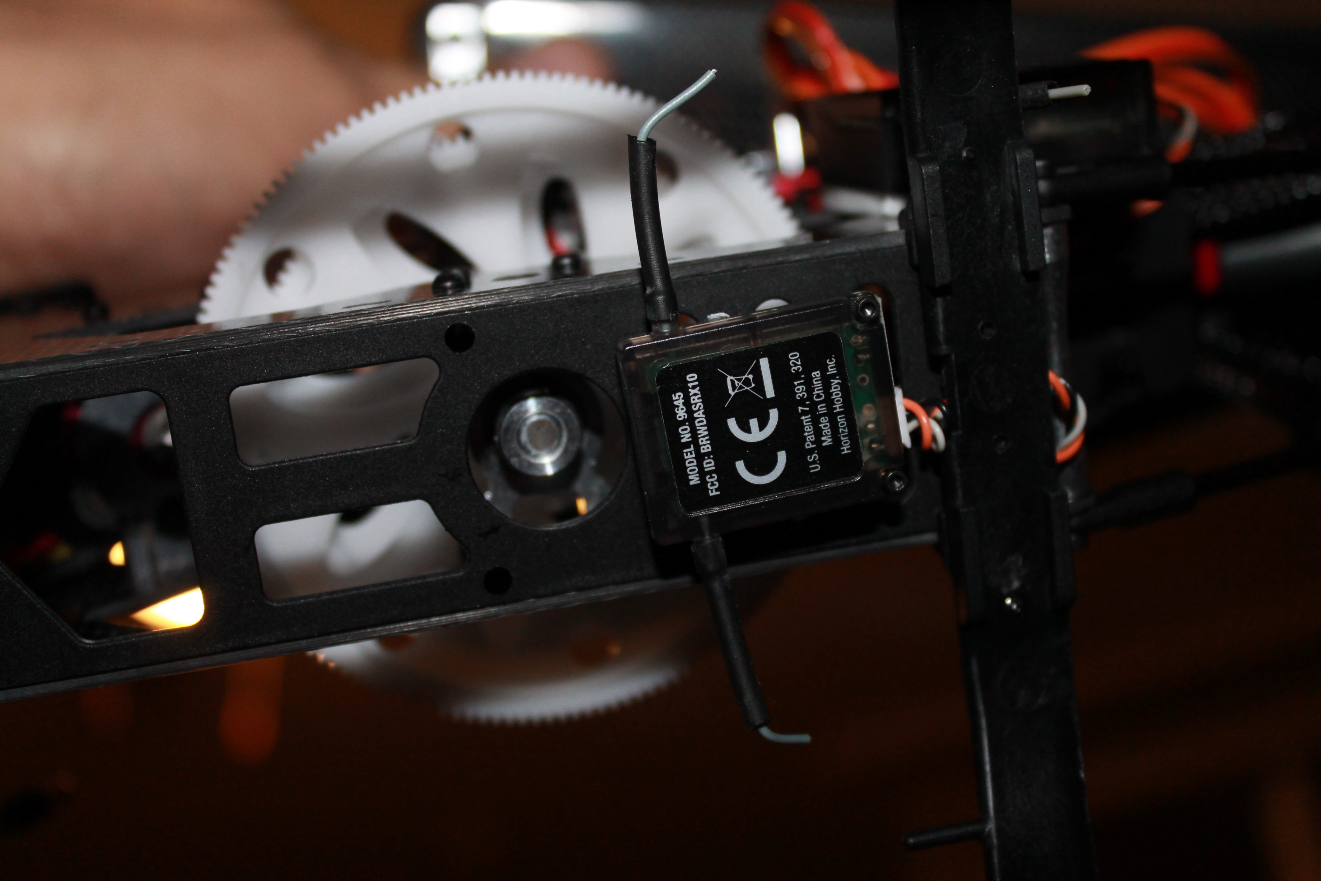

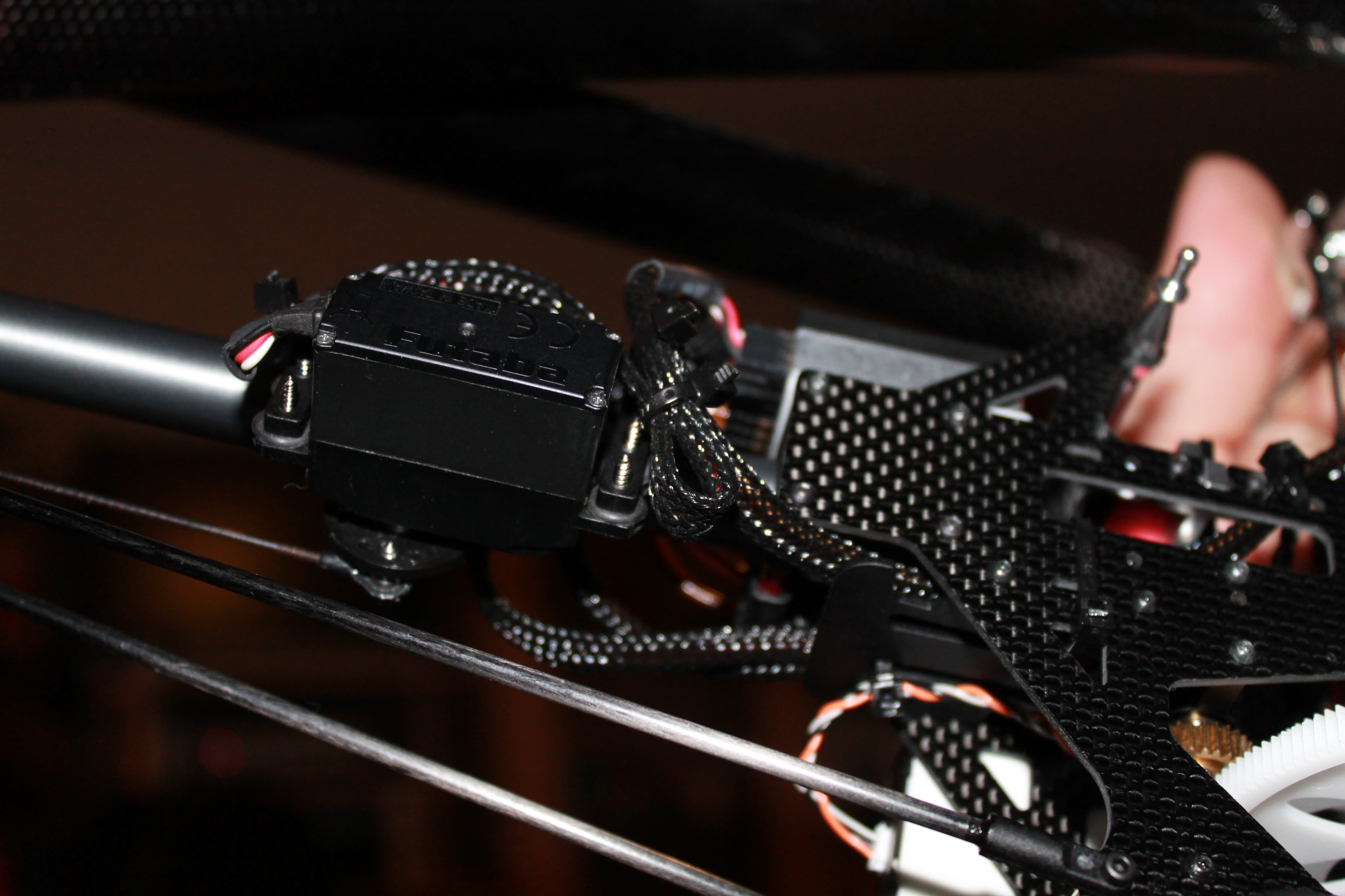

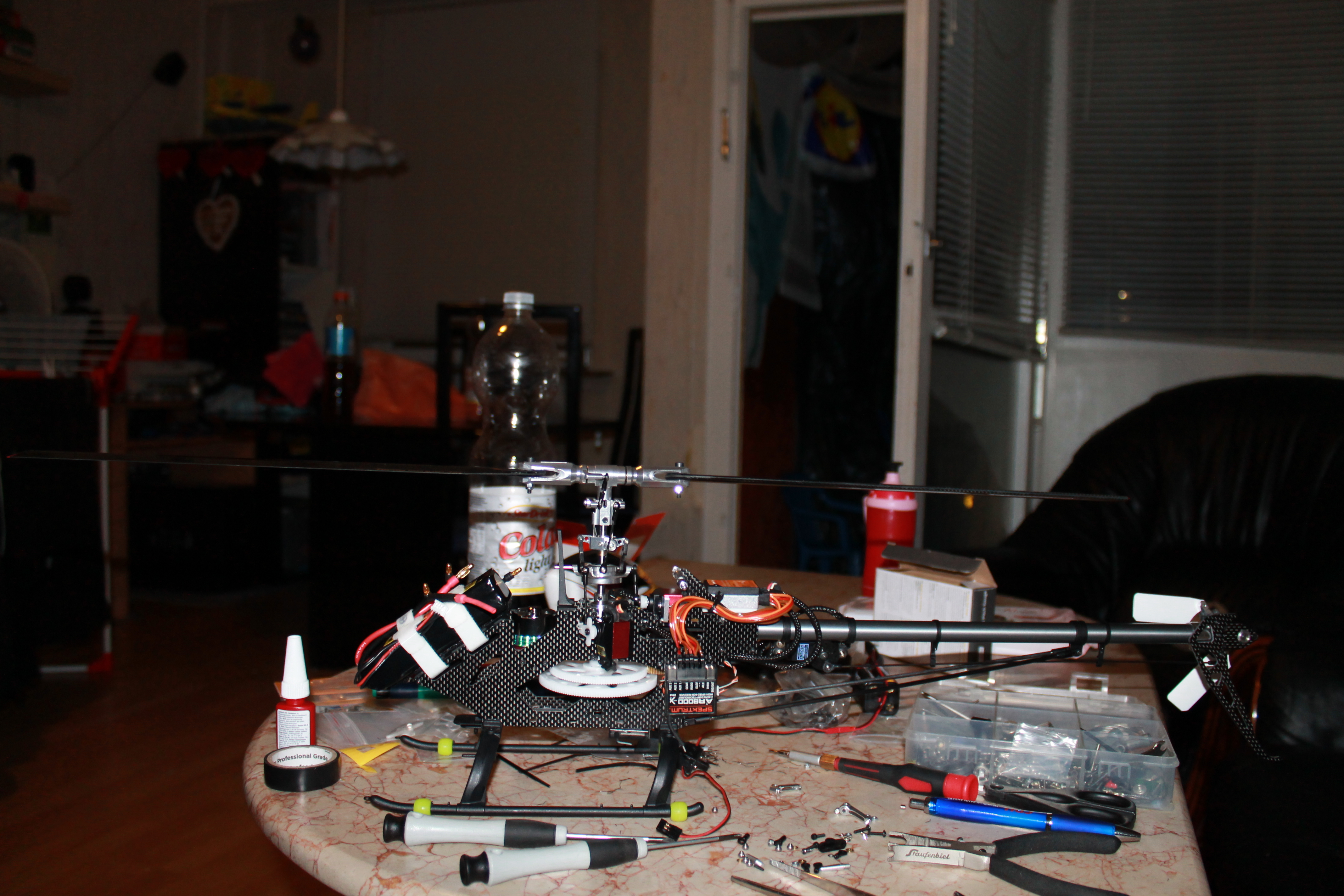

Der Einbau von Beast , Empfänger , Satelit und Heckservo .
Der Regler hängt im Moment noch unter dem Chassis , wird aber demnächst noch geändert
Übrigens:
T-Rex 550
Beiträge: 2043
Wohnort: Deutschland
#14 Re: Mini Titan V2 Baubericht
Beitrag von T-Rex 550 »

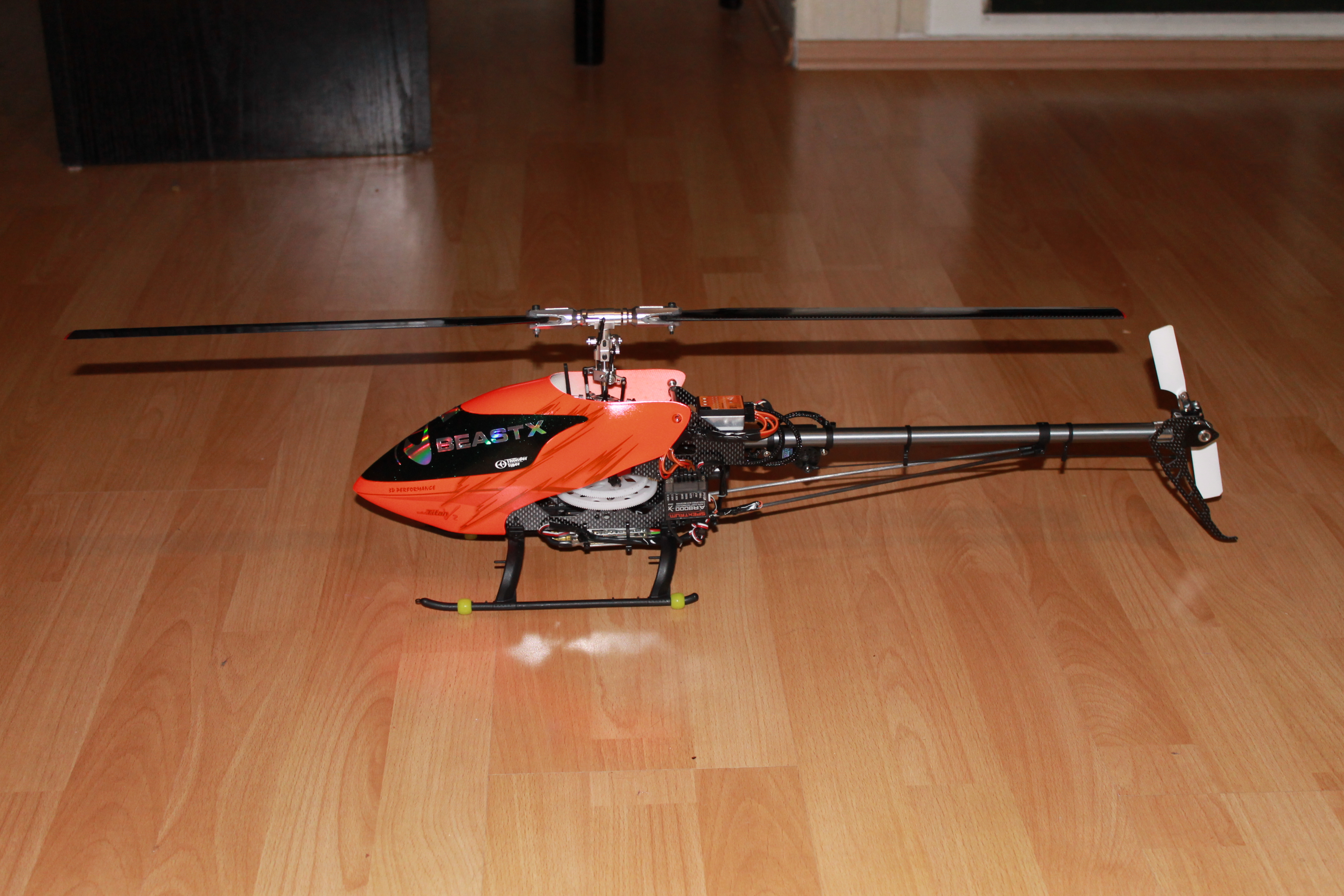

und das ferige Paket sieht dann so aus :mrgreen: :mrgreen:
