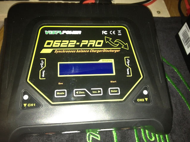

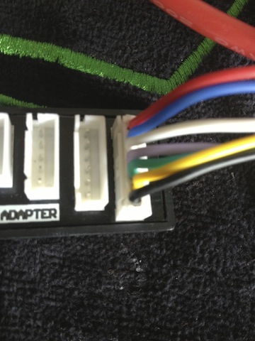

also die Frechheit finde ich schon mal, das sich der Verein SLS shop noch nicht mal meldet. Ich habe ihn schon 3 e-mails mit dem Fehler beschrieben geschickt, ( Frechheit). Warum gehen aber die Turnergy 6s Akkus? Und jedesmal denn Akku zurückschicken für 6,50€ finde ich auch nicht prickelnd.
Ich werde mir jetzt mal denn eh balancer besorgen und denn Akku zurückschicken, mal sehen was passiert.Ich habe ihn auch direkt angeschlossen und geht auch nicht, egal wie es geht nicht.
Anbei packe ich ein paar Bilder mit bei.
Danke für eure Hilfe, ich bin der Meinung das mann sich doch nicht für jeden Akku einen eigenen Balancer hohlen kann.

Du bist nicht in der Lage den Akku richtig anzuschliessen. Hol dir ein EH Balancer Board und es geht. Bevor man hier dicke Wellen macht.shorty309 hat geschrieben:Hallo,
Man lädt einen Akku mit EH Anschluss nicht an einem Board mit XH wenn man nicht weiss wie man es macht. Die Pin Belegung ist eine andere.

Das Problem ist das der Akku an insgesammt 3 Verschiedenen Ladern nicht Läd und mit Connectionbreak den ladevorgang abbricht!
Der Akku läd auch nicht wenn er in einem EH Adapter Steckt oder wenn er direkt ohne Balancer Board am Lader (EH-Port) Angeschlossen wird.
Deine Aussagen Timo kann ich nicht nachvollziehen, Andy hatn Problem mit dem Akku, er gibt Strom ab, am Balancer zeigen alle Zellen Korekt an aber laden lassen will das ding sich nicht. SlS sagte Wackelkontakt durch unsachgemäse Verlötung.... hat neue Stecker angelötet an die Stromgebenen Kabel aber Problem bleibt bestehen.
Es ist seltsam das die Anderen Lipos sich Laden lassen an verschiedenen Ladern nur der SLS nicht und natürlich hat man dann keine Ahnung von der Materie weil man zu dämlich ist fürs Laden eines SLS Akkus.
Andy hat nicht allzuviel Wissen was die Technik angeht jedoch kann er Stecker an Kabel Löten und sein Lader bedienen und mehr muss er nicht können, das Problem liegt eindeutig am Akku !

So wie er auf den Bildern angeschlossen ist, ist es falsch......
