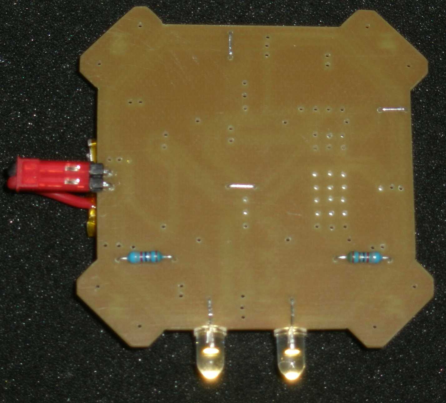

Licht für die Suche im dunklen Küchenschrank hab ich schon mal dran.
Licht an
Licht an
Uwe

X-21 hat geschrieben:@all
Uwe
EY!
das ist ja schon "fleischgewordene" Begierde. *Daumenhoch* Man´o´man, da sind schon wieder diese *auchhabenwill* aber ich brauch es wirklich nicht "Schmerzen". Ich habe hier ja erst 3 WiiCopter :drunken: Ihr Verrückten! Kennt ihr denn keine Grenzen? Herr gib mir Kraft - dieser Versuchung zu widerstehen :mrgreen:

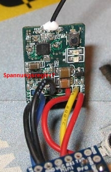

nimm den 4-Kanal Empfänger von Frsky, und wenn Du stablemode möchtest kannst Du im Code ein/abschalten. Mußt dann halt immer an den Rechner wenn Du tauschen willst.
Habe Deine Anregung aufgegriffen und erst mal wieder was in HK bestellt.
Auf Deinem Foto vom Empfänger sehe ich soein kleines Teil sieht aus wie ein Spannungsregler (SMD) schwarz.
FrSky 4Kanal
FrSky 4Kanal
Sollte man den nicht evtl. überbrücken für den 1s Betrieb?
Er würde eh nicht richtig funktionieren da die Spannungsdifferenz zu gering ist und durch das nötige
Regelfleisch die Versorgungsspannung auf dem Empfänger noch gemindert wird.
Kannst Du mal bitte nachsehen ob das wirklich ein Spannungsregler ist?
btw. Die Kabel aus der Nunchuk Zuleitung eignen sich wunderbar für die Boardverdratung (Empfänger, WMP, Nunchuck)

X-21 hat geschrieben:@JollyJoker, Peer
Hier der bisherige Aufbau des Mini Wii.
Am WE werden wir die Arme, Motorträger fräsen.
In der GUI kann man Teile der Funktionen schon verfolgen. 8)
Bloß mit meiner Progbox LCD-shield will er nicht sprechen.
Kann die Config nicht lesen. Timeout error.
Spricht ein 5V Arduino nicht mit einem 3.3V Arduino?
Wii verrückt muss man eigentlich sein sich diesem Wartestress auszusetzen?
Uwe
Hi Uwe,
wenn ich es richtig gesehen habe, dann wohnt da ja schon der erste Regler auf der Platine! Et jeht vorran.
Das Teil ist wohl ein Spannungsregler, allerdings sagt der Hersteller, daß dieses kleine Teil ab 3,2 Volt funktioniert, und der Bruce (RC-Model-Reviews) hat den großen Bruder (gleiche Specs) auch schon mal bis auf 2,8 Volt runtergedreht, da ist er dann ausgegangen. Ich nehme daher mal an, daß der nicht auf 3,3 Volt, sondern auf 2,5V runterregelt. Nachgemessen habe ich nicht, die Teile sind so Sch.... klein, da komme ich mit dem Multimeter allerdings nur zwischen 0,93 und 1,063 Promille ran, ohne nen Kurzen zu machen :oops:
EDIT: Gerade mal ausprobiert, bei 2,72Volt war noch alles frisch, weiter kann ich mein Netzteil nicht runterdrehen. Reicht das? Der LiPo ist dann bestimmt schon ziemlich leer :mrgreen:
EDIT:
Würde ich mir von daher keine Gedanken machen. Und stumpf "ganz normal" anschließen /-löten. Zur Sicherheit kann ich den aber Nachher mal an mein Netzteil hängen und runterdrehen bis er ausgeht. Ach, ist ja eh zu spät, hast ja schon bestellt :D
