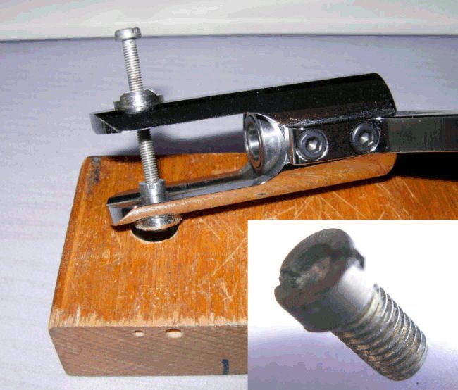

hubibastler
Beiträge: 2562
Wohnort: München-Trudering
#12 Re: FBL-Blatthalter von RJX, wie zerlegen?
Beitrag von hubibastler »
Selbst ist der Mann Hubibastler:
Aus einer M4 x 8 Schraube einen Treibbolzen gefertigt: Den Schraubenkopf auf ca. 5,4 mm Durchmesser verjüngt und in den Schlitz mit 3 mm Spralbohrer ca. 2 mm tief reingebohrt.
5,4 mm deshalb, weil die Buchsen der Blatthalteschrauben, wo sie in die Blattgriffe eingepreßt sind, einen Durchmesser von 6 mm haben (der Treibbolzen soll beim Ausdrückvorgang nicht die Bohrung verletzen können, deshalb etwas dünner). Das 3 mm Loch im Schraubenkopf soll verhindern, daß eine M3 x 30 Schraube, die als Verlängerung des Treibbolzens dient, rausspringen kann.
Als Gegenlager dient ein Hartholzbrettchen mit Loch, das Ausdrücken erfolgt zwischen den Schraubstockbacken.
