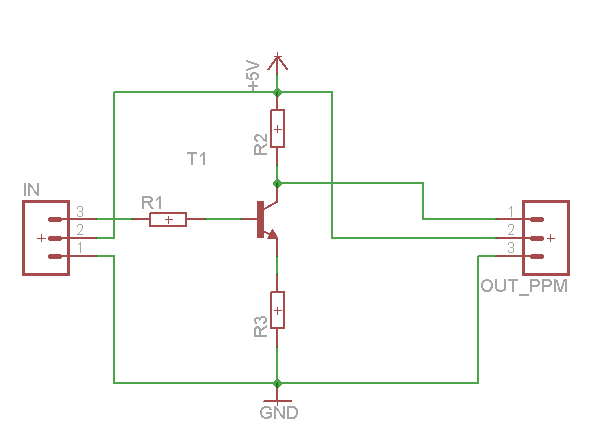

wer ein oszi daheim hat, kann sich mal den Pin über dem BAT-Anschluss anschauen, also den wo sonst bei Servos die Signalleitung ist. Viele Empfänger geben da ein PPM-Signal aus, was allerdings keine schöne Pegel hat, sprich es springt nicht schön zw. GND und VCC hin und her. DAs ist aber kein Problem, mit einer einfachen schaltung aus 3 Bauteilen lässt sich das schön levelen: Man braucht lediglich einen NPN-Transistor, und 2 Widerstände (R3 braucht man nicht, hab den nur als SMD-Brücke für mein Layout drin):
R1 und R2 sollten zw. 5k und 10k liegen, je nachdem wie verrauscht das Signal ist.
Mit genau dieser Schaltung fliege ich meine 3 Copter, hab sie direkt mit in die Platine designed (Beim Micro-Quad sogar in SMD).
Also: schaut auch diesen PIN mal am Oszi an, und wenn die FB an ist und es nicht nur eine gerade linie ist, sondern "schaukelt" und bei ausschlägen der Knüppel seine Intervallängen ändert ist das ziemlich sicher PPM!
Pin1 am OUT dann auf PIN2 am Arduino hängen.
