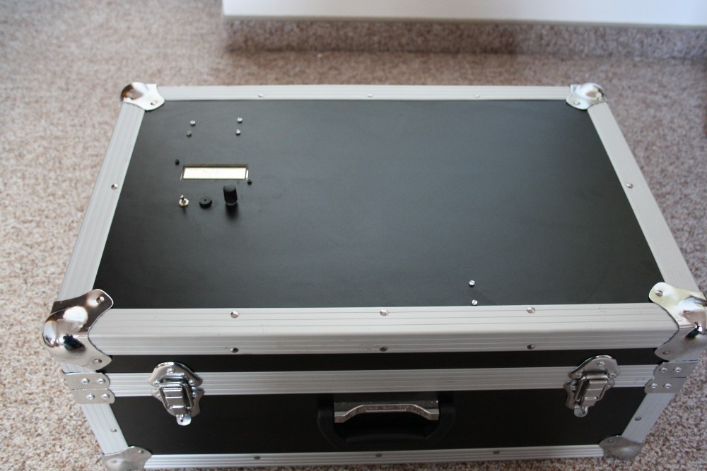

Hallo an alle Freunde warmer Akkus,
man mag mich ja jetzt steinigen wollen, aber ich glaube, nein, ich BEFÜRCHTE, dass der Winter bald kommt.
Und weil dem so ist und sich mein alter Heizkoffer letztes Jahr doch sehr bewährt hat, habe ich mir einen neuen gebaut. Größer musste er sein weil sich die Akkus auch vermehrt haben (die Schweine), und all Jenes, welches ich am alten Koffer nicht gut fand, wollte ich anders machen.
Hier ist er nun, mein neuer Heizkoffer:
Das Display sowie die Schalter sind nun oben im Deckel. An der Stirnseite hatte ich immer Angst, dass der im Kofferraum anstößt und der Schalter abbricht.
Außerdem hatte ich im alten Koffer keinen Ein-/Ausschalter, bei dem hier gibt es jetzt einen.
Die Werkzeug-Mappe habe ich einfach aus dem alten Koffer gerissen und in diesen montiert. Dahinter ist Platz für Unterlagen, Anleitungen, etc.
Für meinen Sender ist auch ein sicherer Platz entstanden. Mich hat es immer genervt, die Hände mit KlimBim voll zu haben. Jetzt ist alles was ich brauche im Koffer. Akkus, Werkzeug, Telemetrie und Platz für ein Käsebrot ist auch.
Der Behälter für die Akkus ist separat aus Styropor, Alufolie, Schaumstofffolie und beschichtete Klebefolie gebaut. Jetzt kann man den Koffer aufmachen und ein Werkzeug (oder das Käsebrot) heraus nehmen ohne dass die warme Luft entweicht.
Man erkennt auch die Heizungssteuerung sowie den Akku.
Ein Blick in das Innere des "Thermoraum" :)
Noch etwas wüst. Mein Plan ist es, für die kleineren 6s und 3s - Akkus spezielle Befestigungen zu basteln in denen diese dann hochkant stehen können. Hoch genug ist der "Thermoraum". So ist dann noch mehr Platz vorhanden ohne dass man Akkus übereinander legen muss. Eine zweite Heizfolie werde ich ebenfalls einbauen, sowie den bewährten Lüfter zur Unterstützung der Konvektion.
Man sieht auch die Unterseite des Deckels. Damit dieser Möglichst dicht ist habe ich (anstatt des Fensterdichtbandes wie im alten Koffer) einfach Styropor-Streifen so unten gegen geklebt, dass diese bündig mit den Innenseiten des "Thermoraum" abschließen (ja sogar leicht dagegen pressen). Der Deckel selbst ist mit zwei kleinen Klett-Verbindern "befestigt". Beim Transport des Koffers drückt die Werkzeugmappe leicht auf den Deckel so dass dieser sich nicht öffnen kann, selbst wenn die fetten Akkus gegen drücken. Alternativ könnte man im Inneren des Deckels einen Schwamm o.Ä. missbrauchen, der dann im geschlossenen Zustand auf den Deckel des "Thermoraums" drückt.
Die von mir gebastelte Halterung für den Heizungsakku aus zwei langen Klettbändern. Hier passen verschiedene Akkugrößen rein und dennoch sitzt der Akku fest im Deckel und kann nicht umherpoltern.
Ich hoffe ich konnte einigen ein paar Anreize schaffen und Ideen weitergeben, so dass auch euer Koffer euch glücklich macht.
