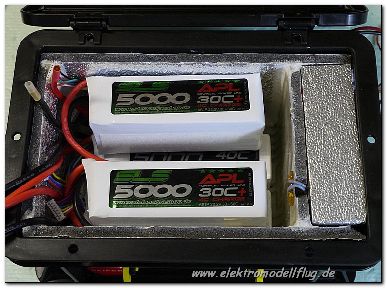

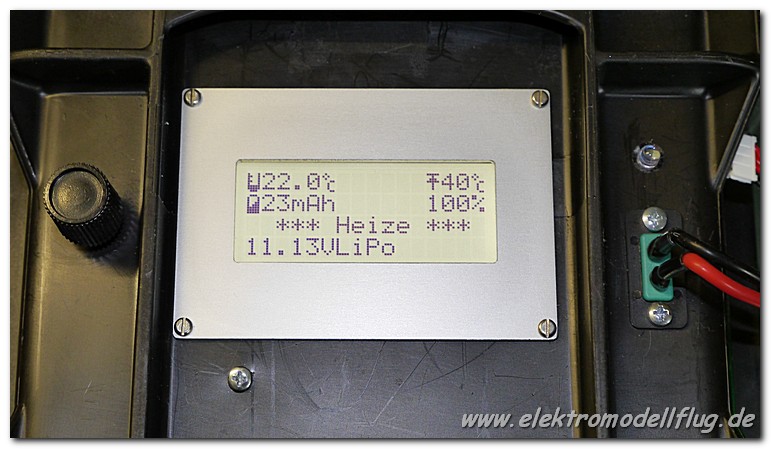

Moin, wollte nur mal für die Interessierten Kund tun, dass ich mir eine HeatBox
geschnappt habe (Crizz hat sie mir zum Test zugesandt) und meine Erfahrungen
hier zusammengefasst habe: http://www.elektromodellflug.de/heatbox-hadi.html
(... danke Crizz für die tolle Zusammenarbeit!)
Ich kann Crizz nur gratulieren zu diesem Projekt. Die Steuerung ist gelungen und es gibt nur wenig
Wunschbedarf von meiner Seite. Sie beschränkt sich auf die einstellbare Akku-Umin.-Spannung
und auf das Abspeichern der genutzten Kapazität.
Das Display mit dem Drehtaster seitlich angebracht.
Der Innenraum. Genügend für 4 x 6s-5000. Das war meine Vorgabe.
Man erkannt gut die NOTWENDIGE Vorwärmzeit der Inneren Zelle eines Sechszellers - hier mindestens 90Minuten!

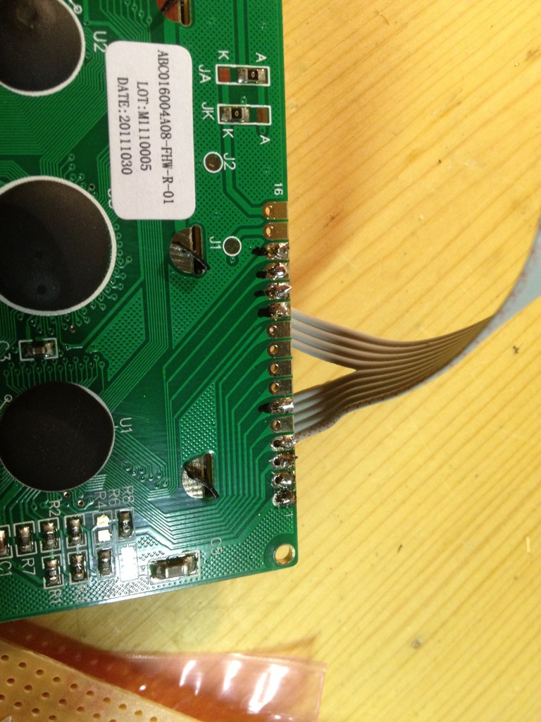

Zu meiner schande muss ich sagen ich habe die Heatbox nun mehr als ein halbes Jahr m Keller noch in der Verpackung gehabt. Nun bin ich dieses Projekt entlich angegangen. Löten war keine Sache. Aber ich komme einfach nicht zuschlage mit dem 4x16 Display. Ich habe die Firmware 1.0.1 draufgespielt.
Ich sehe immer nur balken auf 2 Reihen. Kabel habe ich mit dem Multimeter geprüft und es scheint alles tiptop. Ich dachte ich hätte mal irgendwas von Widerstand gelesen, den man noch benötigt für den 4x16. Aber ich kann das einfach nicht mehr finden. Liegt es an dem oder was kann sonst noch das problem sein?

anbei noch ein paar Bilder. Ich hoffe ihr könnt mit helfen. Kontrast hat übrigens auch nichts gebracht.
#325 Re: HeatBox - intelligente Heizkoffersteuerung (Bausatz)
Brücke zwischen den Pins 1 / 5 / 16 fehlt, da liegt Gnd. an. Ohne geht's nicht :D ( siehe Anleitung S.7 oben, Beschaltung Display )

#326 Re: HeatBox - intelligente Heizkoffersteuerung (Bausatz)
Beitrag von realloser »
danke für die schnelle Rückmeldung. Ich verstehe leider nur Bahnhof :(.
In der Anleitung Seite 7 steht: 1 / 5 / 16 = Minus. Heisst das, dass ich diese an Minus anschliessen muss. Ich habe das in dem Fall falsch verstanden. Dachte eher dass ist einfach ein Hinweis darauf das ich bei einem von denen minus anlöten muss. Ich kann zwar Löten aber das ist mir dann doch zu hoch :).
Danke nochmals für den Hinweis.
#327 Re: HeatBox - intelligente Heizkoffersteuerung (Bausatz)
Nein, die müssen ALLE auf Minus ( steht ja nicht "oder" dabei, dann ist das als Listing zu verstehen ) .
Pin 1 ist der Minus des DIsplay-Chips, Pin 16 ist Minus der Display-Beleuchtung und Pin 5 ist der Eingang des Steuerbusses (R/W). Wenn es egal wäre, welcher aus Minus kommt, hätte der Hersteller nur 1 Pin für die Funktion verwendet und sich gleich 2 eingespart ;)
Aber okay, ich schreib beim nächsten Manual eh alles anders oder verzichte ganz auf Text und mach nur Bildchen, wie man es häufig bei den Amis sieht :)
