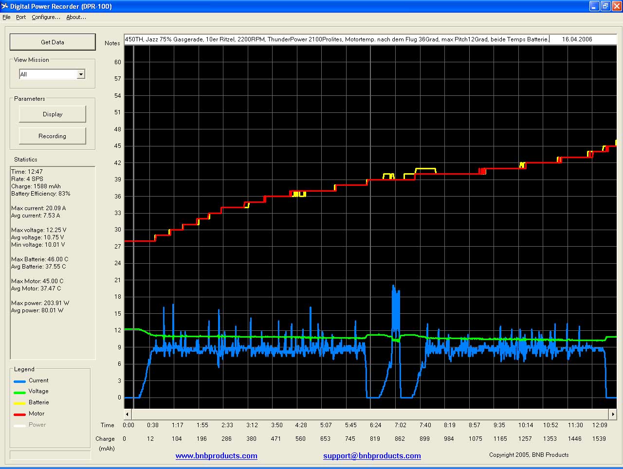

#32 450TH 2200RPM Jazz 75%, Thunder Power 2100Prolites
Beitrag von ingo777 »
Die neuesten Daten zur freundlichen Ansicht! Im Grunde gibt es da nichts zu meckern...
Ingo

Beitrag von HarryMuc »
Boese darf ich sie nicht Ansehen? ;) Ich seh sowieso nichts :) *huestel*

HarryMuc hat geschrieben:Boese darf ich sie nicht Ansehen? ;) Ich seh sowieso nichts :) *huestel*
He he.... Doch auch boese darfst Du.... :lol:
