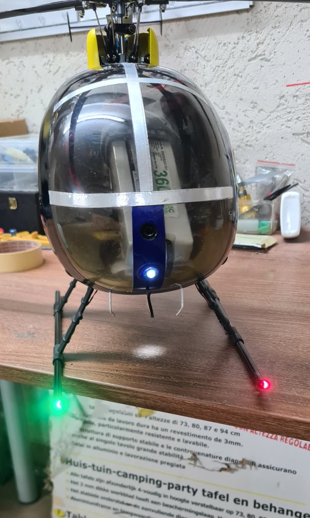

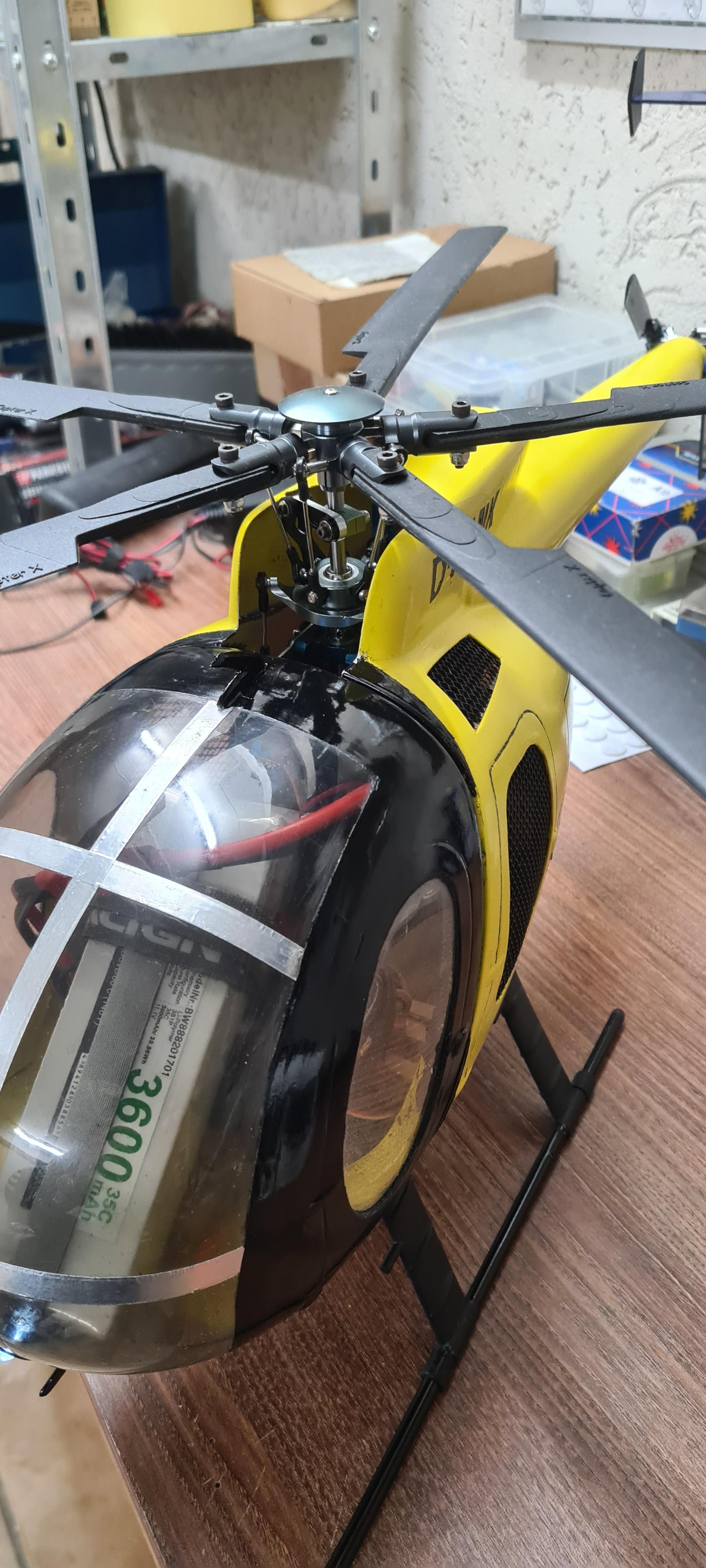

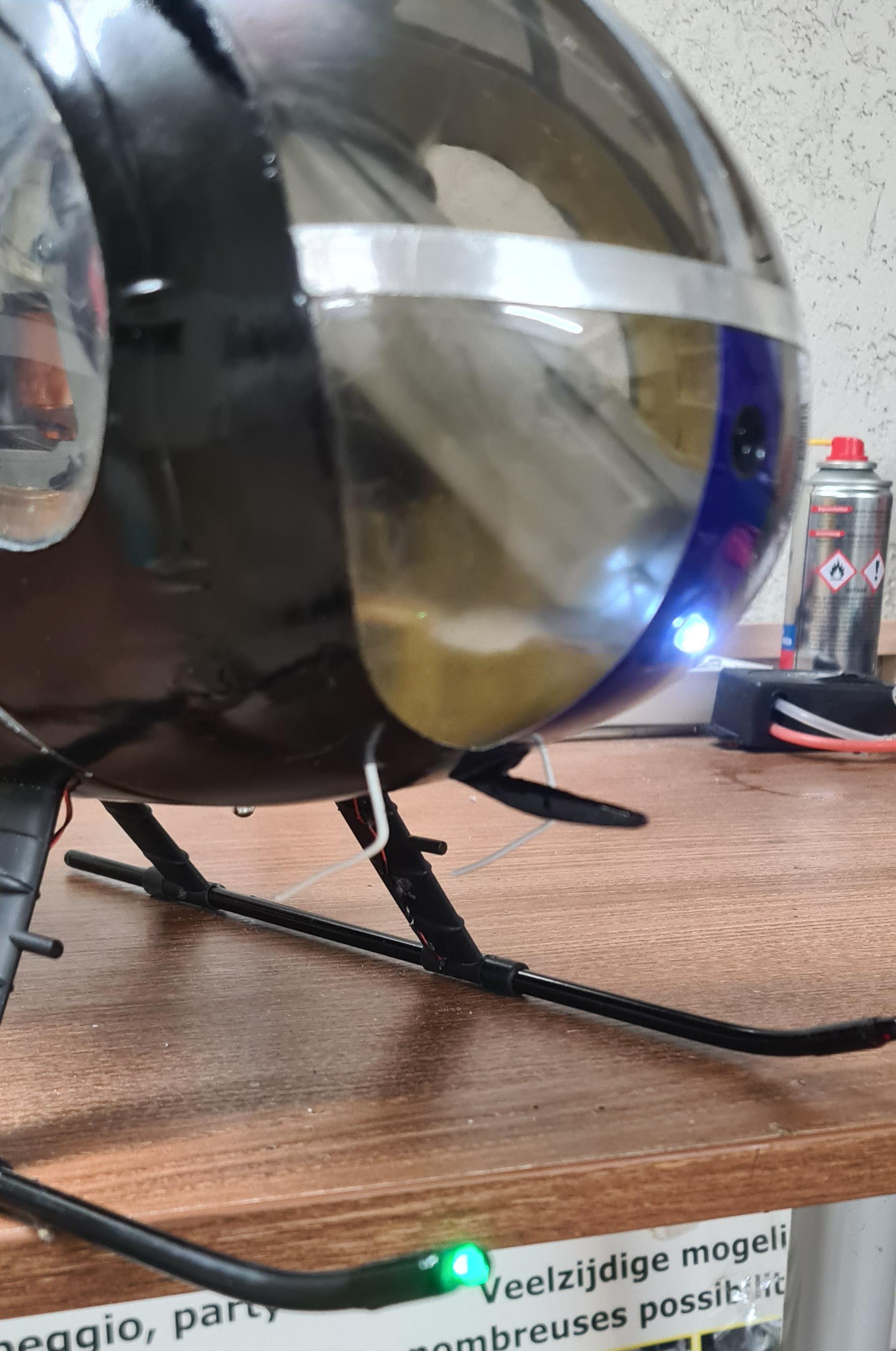

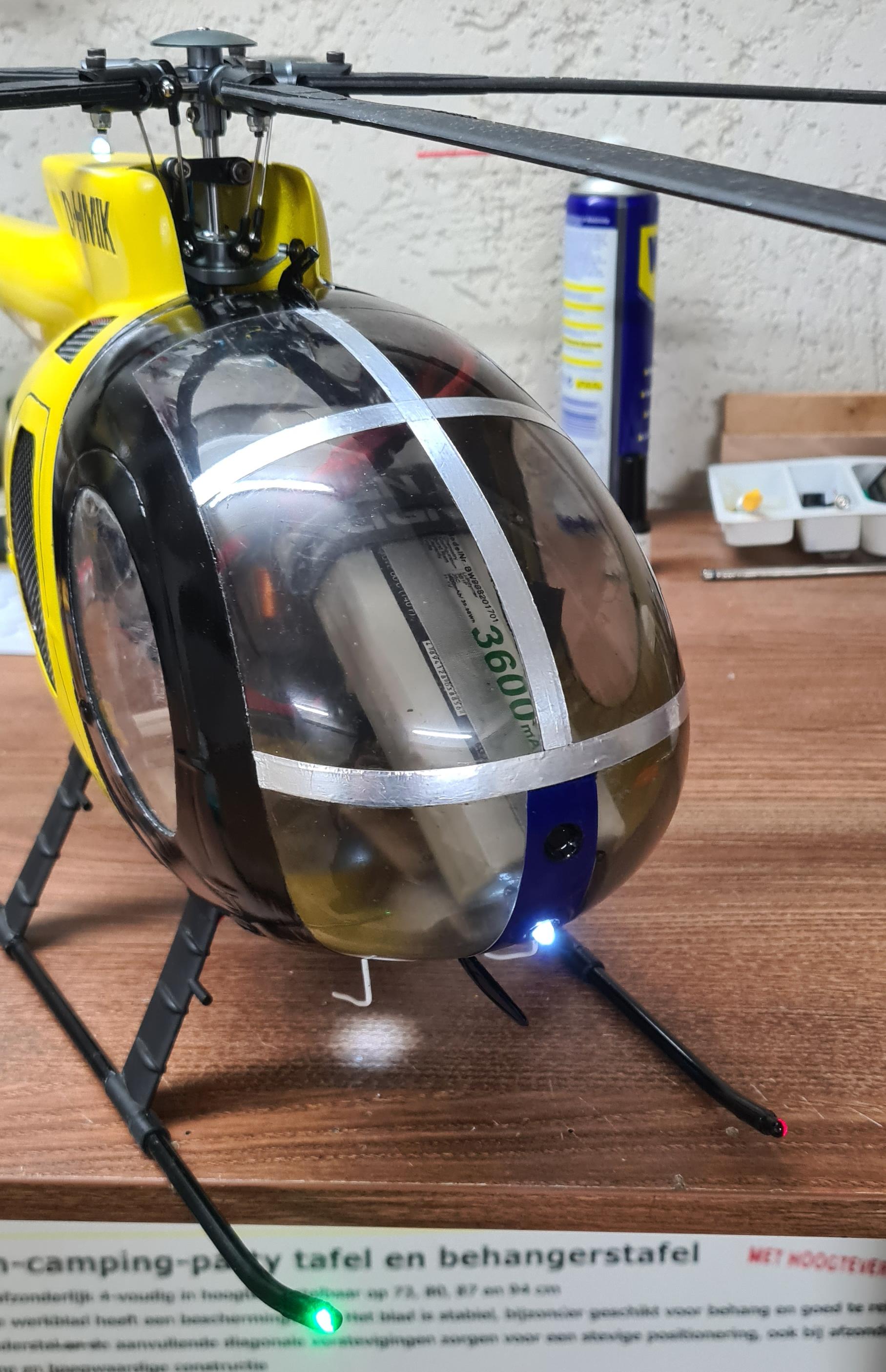

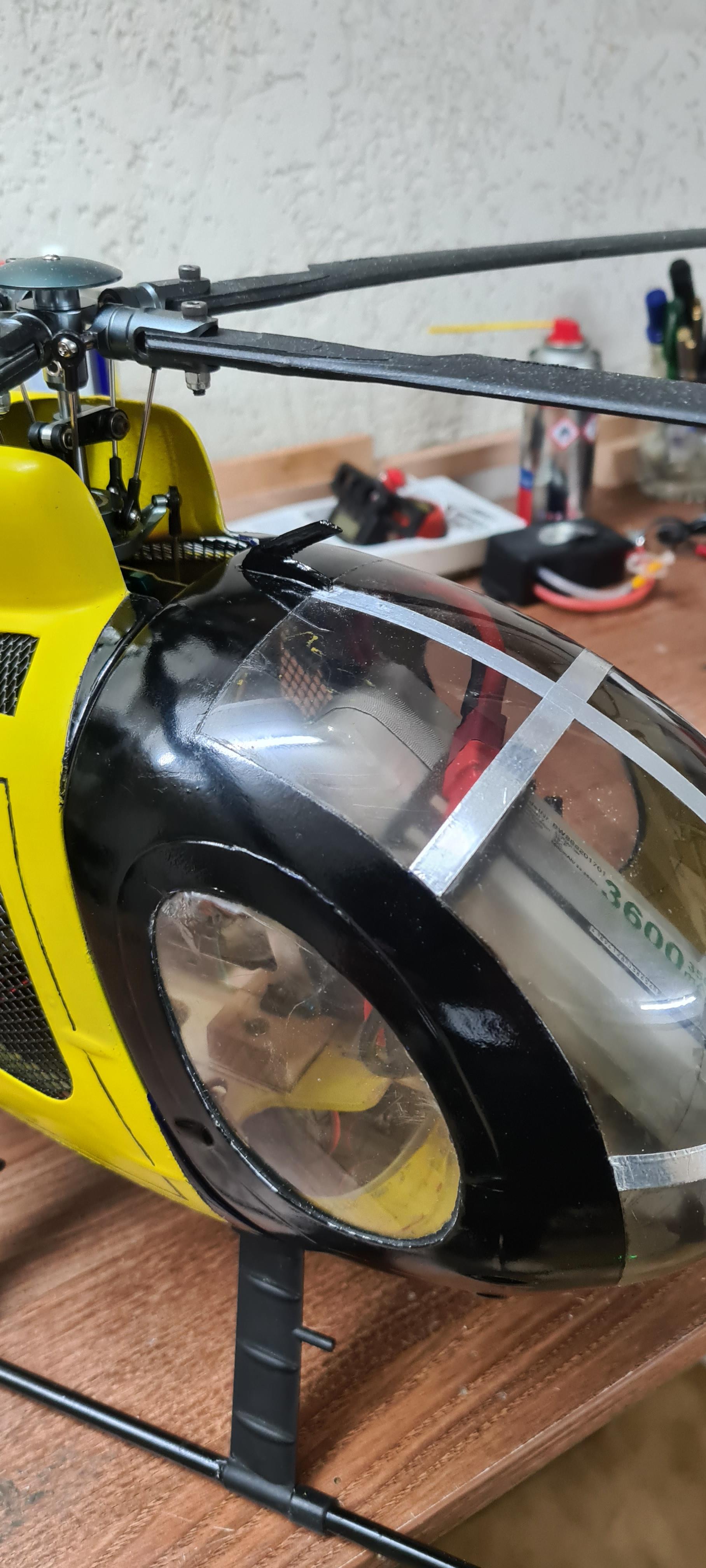

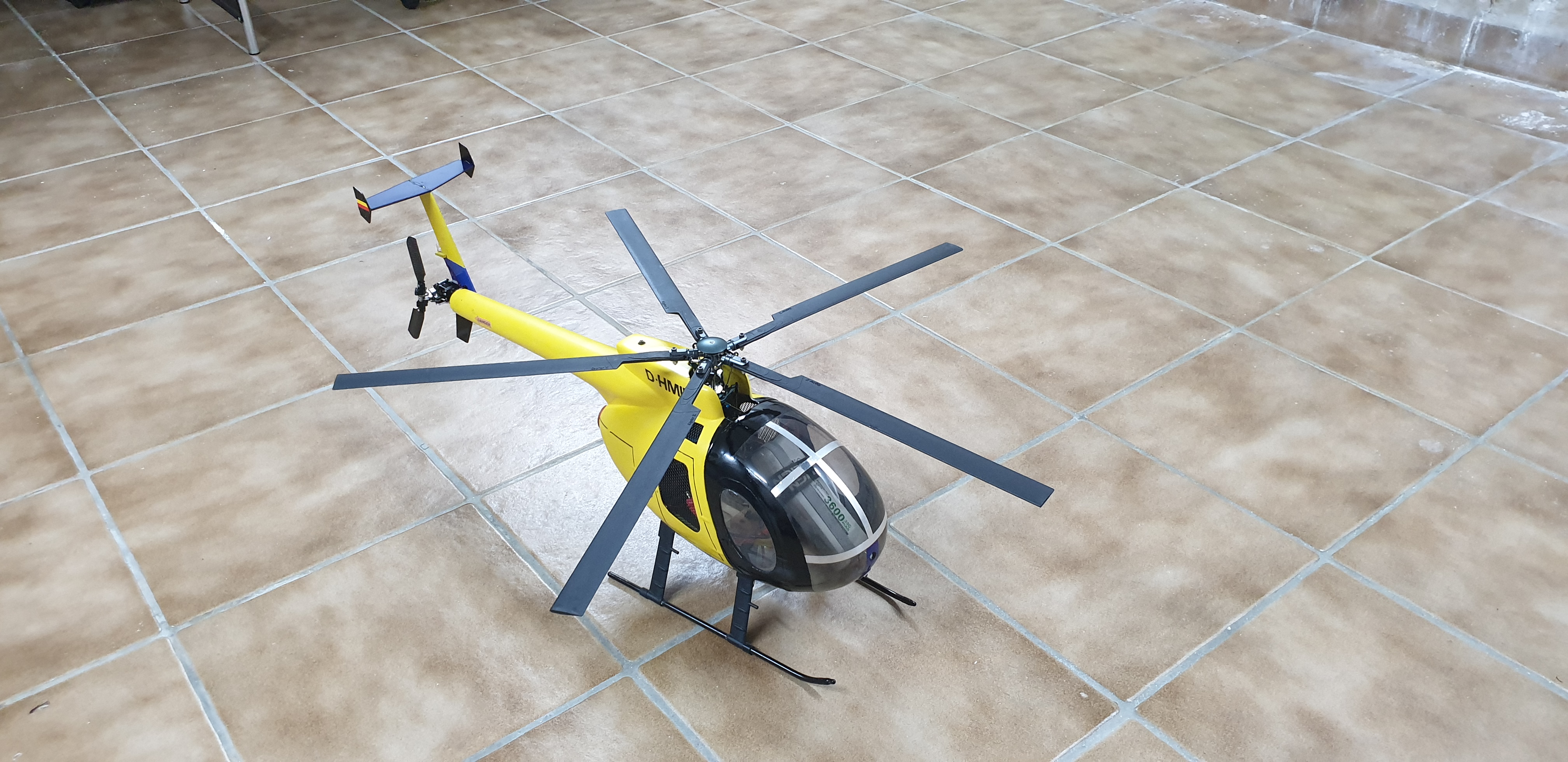

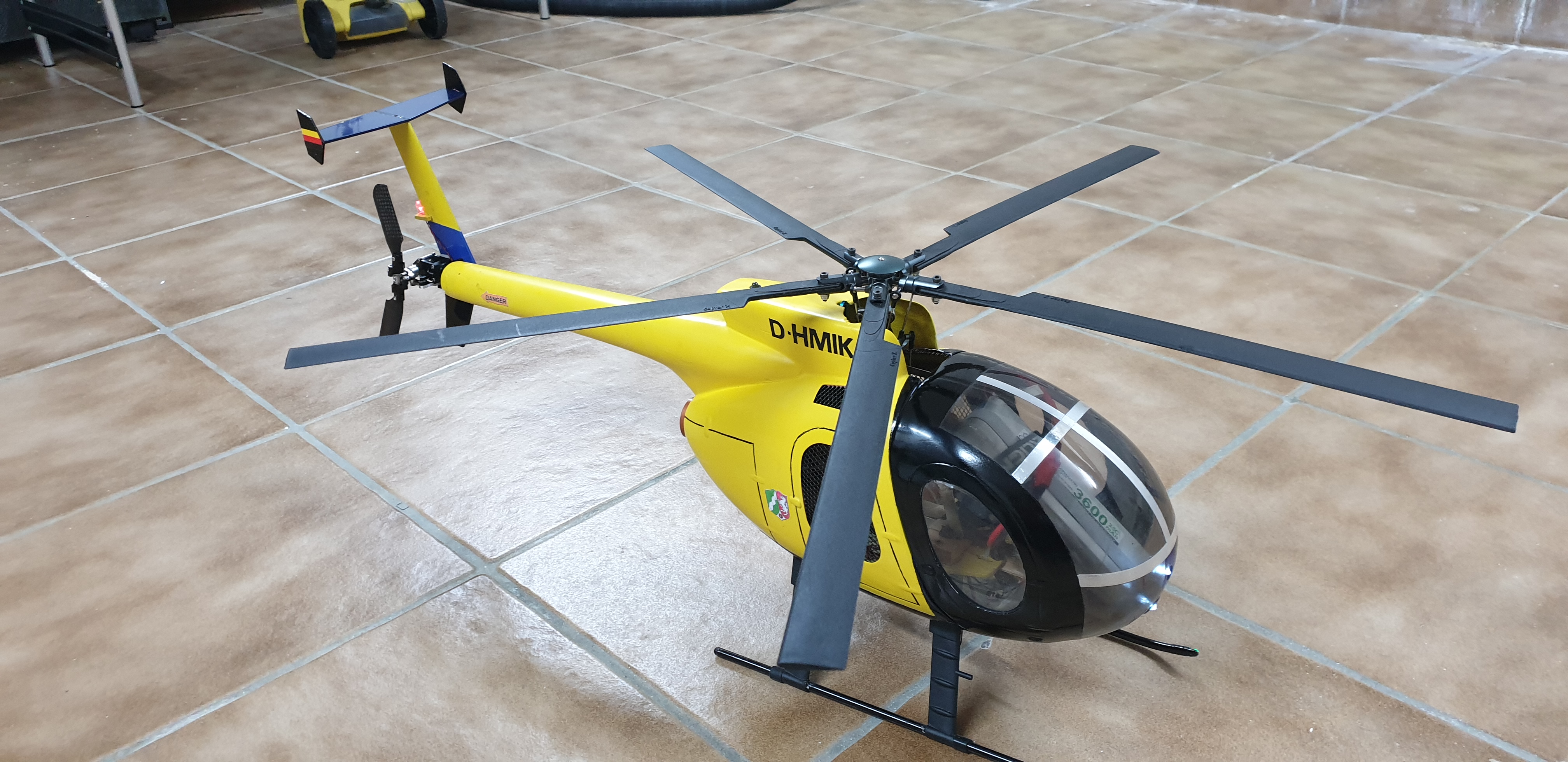

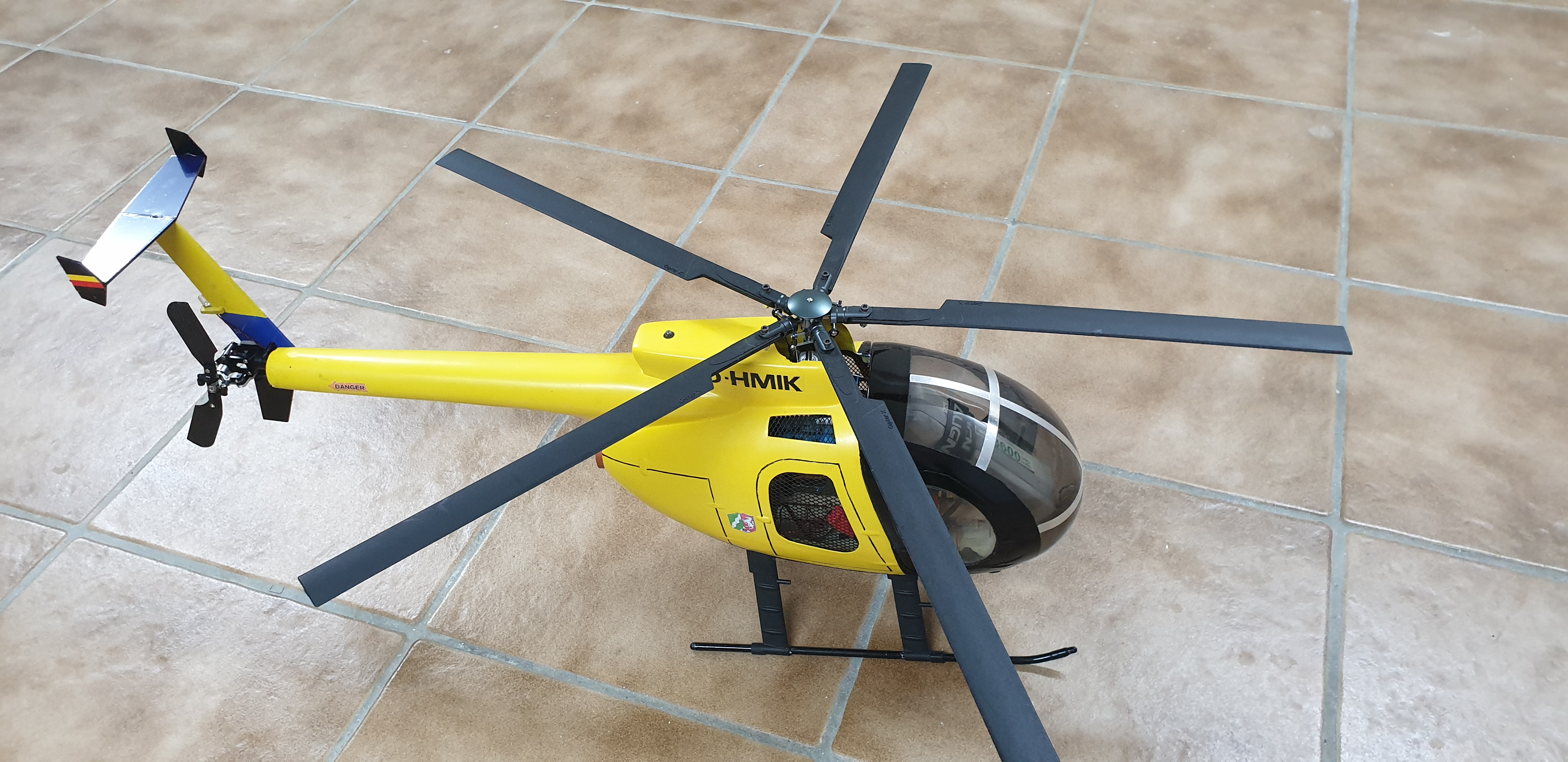

Hallo zusammen,
ich habe den Rumpf noch mal überarbeitet und habe die LED aus dem Lufteinlass in der Kabinenhaube entfernt.
Dann habe ich noch zwei dicke Büroklammern mit Schrumpfschlauch überzogen und mir davon Antennen gebaut, Und alsletztes habe ich mir aus Plexyglas ein Kabelkappsystem gebaut und angebracht.
Hier mal die Bilder dazu:

Die CableCutter sind ein nettes Detail

Klasse Projekt, Respekt für die Geduld und den Blick für die Details! Fliegst du den 5-Blatt-Kopf ohne elektronische Stabilisierung?

Nein, ich habe ein Micro Rondo verbaut und eine virtuelle Taumelscheibendrehung von 20 Prozent eingestellt. Aber damit steht er wie auf Schienen .

Schade eigentlich das hier solche Berichte einfach untergehen,und ins Leere verlaufen
War hier auch einige Zeit abwesend ...
Sowas sollte eigentlich auch mal wieder aus der Versenkung hervorgehoben werden...
Wennst das so hin bekommen hast mit den Kopf,dann brauchst Dir auch keine Sorgen mit dem Nitro bezüglich der 5 kg machen,er ist halt was träger,macht bei Scale aber auch Sinn und Spaß
