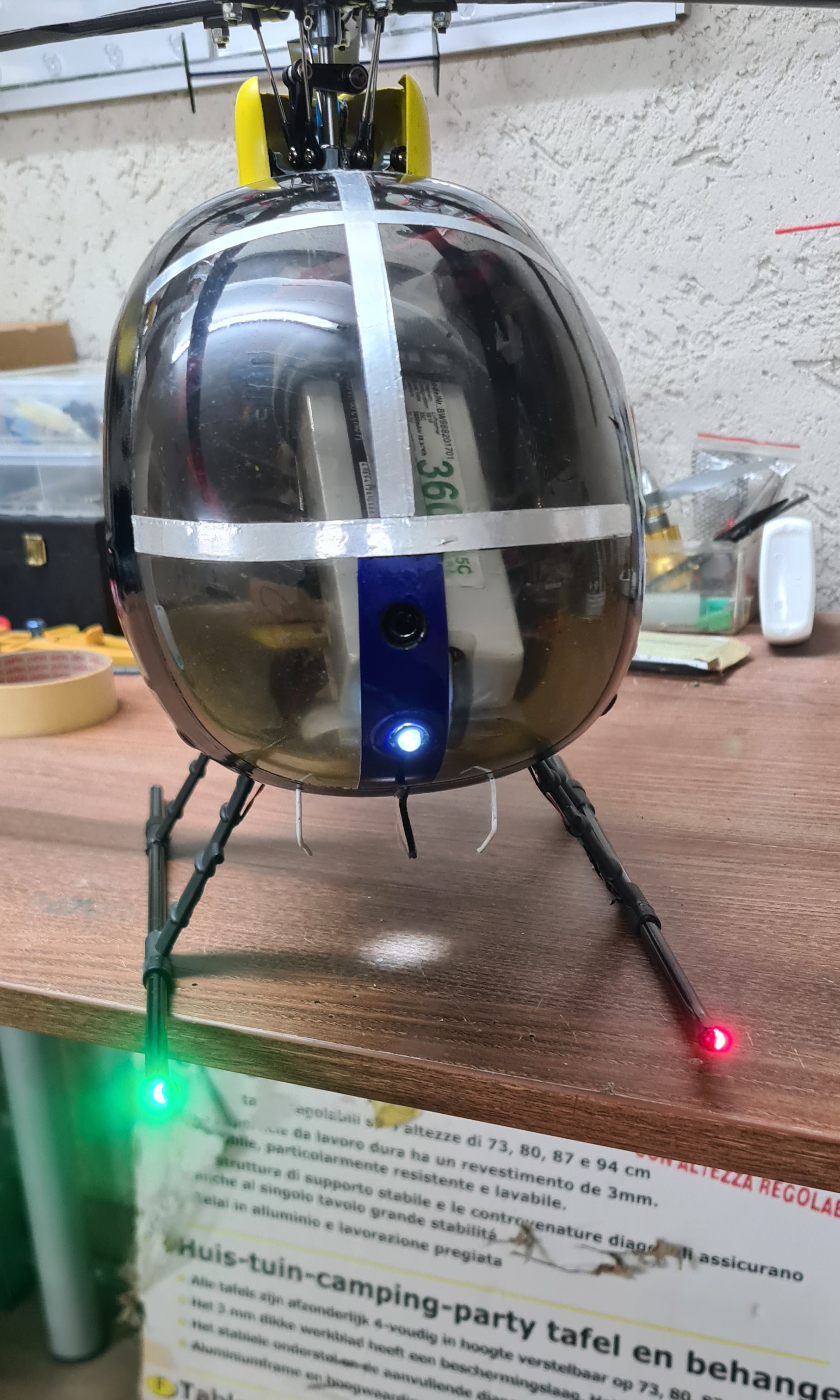

Hallo zusammen,
ich habe den Rumpf noch mal überarbeitet und habe die LED aus dem Lufteinlass in der Kabinenhaube entfernt.
Dann habe ich noch zwei dicke Büroklammern mit Schrumpfschlauch überzogen und mir davon Antennen gebaut, Und alsletztes habe ich mir aus Plexyglas ein Kabelkappsystem gebaut und angebracht.
Hier mal die Bilder dazu:
Gruß Jörg

Beiträge: 63971
#22 Re: Baubericht eines 450ger Heli im Hughes 500 Rumpf
Die CableCutter sind ein nettes Detail :-)

Gerry_
Beiträge: 4210
Wohnort: Ahnatal
Hat sich bedankt: 1 Mal
Danksagung erhalten: 3 Mal
#23 Re: Baubericht eines 450ger Heli im Hughes 500 Rumpf
Beitrag von Gerry_ »
Klasse Projekt, Respekt für die Geduld und den Blick für die Details! Fliegst du den 5-Blatt-Kopf ohne elektronische Stabilisierung?

#24 Re: Baubericht eines 450ger Heli im Hughes 500 Rumpf
Beitrag von jogy2001 »
Nein, ich habe ein Micro Rondo verbaut und eine virtuelle Taumelscheibendrehung von 20 Prozent eingestellt. Aber damit steht er wie auf Schienen .
Gruß Jörg
