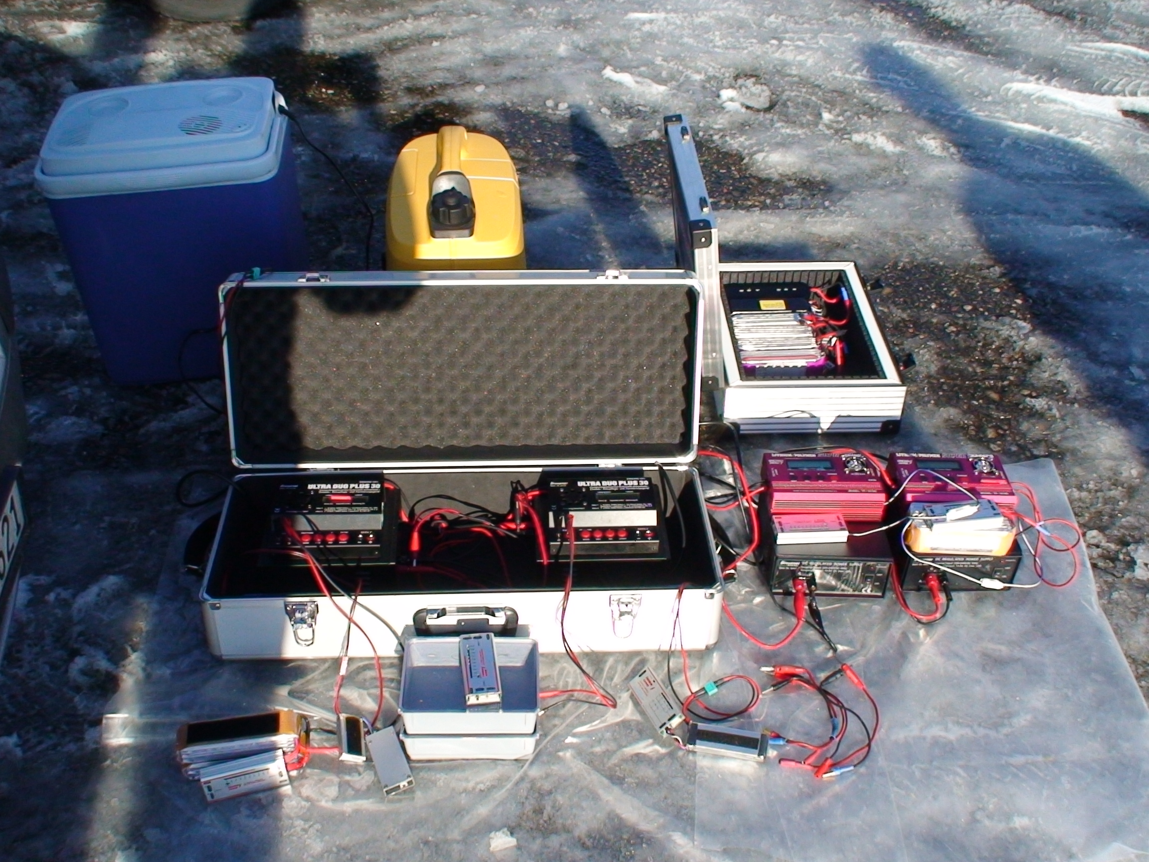

Ladetechnik (siehe Foto):
- Kipor KGE 1000 Ti (http://www.kipor.ch)
- 2 x Graupner Schaltnetzteil 13.8V/20A
- 2 x Graupner Ultra Duo Plus 30
- 2 x X-Peak 3 Plus
- 2 x TP-210V
- 2 x TP-205

"Unsere" kleine Ladestation für unterwegs. Nicolas hängt auch seine Netzteile bei mir an den Generator... hm... ich sollte mal eine Kasse installieren...

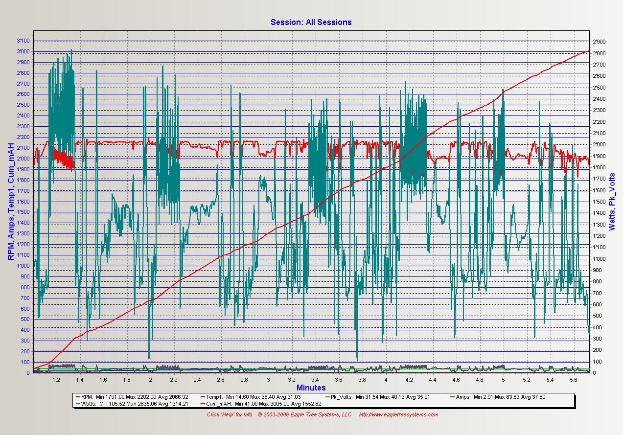

Eine der ersten Messungen mit dem Orbit. Da war ich noch auf 60% "Gas" und den alten 3700er.

Der Orbit 30-12 hat eindeutig mehr Leistung als der Tango 45-07 (siehe Messungen).
Ich find diese Aussage lustig, gerade in Bezug auf die Messung.
Da ist kaum was erkennbar, ausser das man dem Tango auch 3Kw in den Peaks verpassen kann. Zumal der 3 Kw Peak ja nur 1x in der ersten Minute stattfindet.
Was dann herauskommt (Ausgangsleistung) die Messung wäre interressant.
Gruß Frank

Das Log Diagramm ist so kaum/nicht lesbar, also eher unwichtig/ unnötig. Zumal das Tango Diagramm, zum Vergleich, ja fehlt, dieser aber auch Peaks von 3Kw verträgt, auch noch am Ende eines Fluges.
