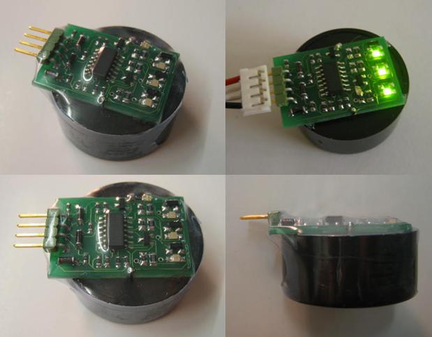

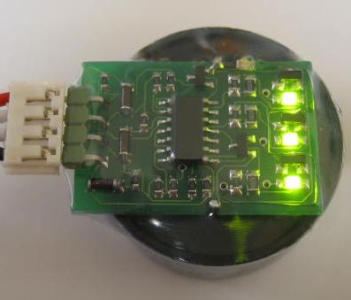

Ich habe gute Nachrichten: Der akustische LiPo-Wächter ist fertig.
Das Hauptproblem war wie vermutet, dass man eine genügend grosse Lautstärke hinbekommt. Dies auf technisch einfache und preislich günstige Art und Weise. Also habe ich verschiedene sogenannte "Piezo Signalgeber" ausprobiert.
Die kleineren Typen haben eindeutig zu wenig Power. Darum habe ich mich für einen 3cm grossen 95 Dezibel lauten Typ entschieden. Dieser ist sogar grösser als die Leiterplatte.
2 rote Leds mussten der zusätzlichen Elektronik für den Piezo-Summer weichen. Es hat also pro Zelle eine grüne Led und für eine einzige Zelle noch eine rote Led. Genauer gesagt ist es also ein optischer und akustischer Wächter. Der Alarm geht bereits los wenn nur eine einzige Zelle den Grenzwert unterschreitet (Einzelzellenüberwachung).
Getestet habe ich das Ganze mit meinem T-REX 450. Wenn der Heli vor mir schwebt und das pfeiffen/summen beginnt, ist es laut und deutlich hörbar. Auch in 30m Entfernung ist es noch deutlich hörbar.
Wenn der Heli nicht läuft ist der Ton (2,7 kHz wens interessiert) über 100 Meter weit hörbar. Wahrscheinlich noch einiges weiter, ich habe aber nur bis ca. 100m getestet. Wenn der Heli also mal in ein hohes Maisfeld abstürzen sollte, kann man den LiPo-Wächter auch als Peilsender benutzen :-)
Mein Ziel war es den akustischen Wächter für unter 20 Euro zu verkaufen.
Dies ist aber leider nicht möglich. Der lauteste Piezo-Summer ist auch einer der teuersten.
Ich muss 22 Euro verlangen (also 25 Euro inkl. Porto). Aber ich denke es ist den Preis auch Wert.
Gruss Markus

Wie ich dir, Markus, schon geschriebn hab is das einzige was mich derzeit noch hindert einen zu kaufen die Tatsache das ich Gebühren abzweigen müsste wegen der Überweisung in die Schweiz...
@all: Wenn wer einen Lipowächter über Paypal kauft, kann ich dem jenigen die 25€ dann überweisen das er auch für mich an Markus "überweist"? Wär nice...
Mfg Phips

Hi ist das auch machbar für 6S Lipos ? hätte Interesse
electron6
Beiträge: 75
Registriert: 02.05.2007 21:01:27
#56
Beitrag von electron6 »
Hallo jjgg
Ja für 6 Zellen ist es auch machbar. Um was für einen Heli handelt es sich denn? Um einen lauten oder einen leisen ;-)
Ein 6S Heli ist sicher etwas lauter als ein 3S. Ich frage mich ob dann der Alarmton den Heli übertönen kann.
:idea: Wobei: 6S sind ja um die 20Volt. Der Piezo-Signalgeber ist umso lauter je höher die zur Verfügung stehende Spannung ist. Das müsste funktionieren.
Gruss Markus
