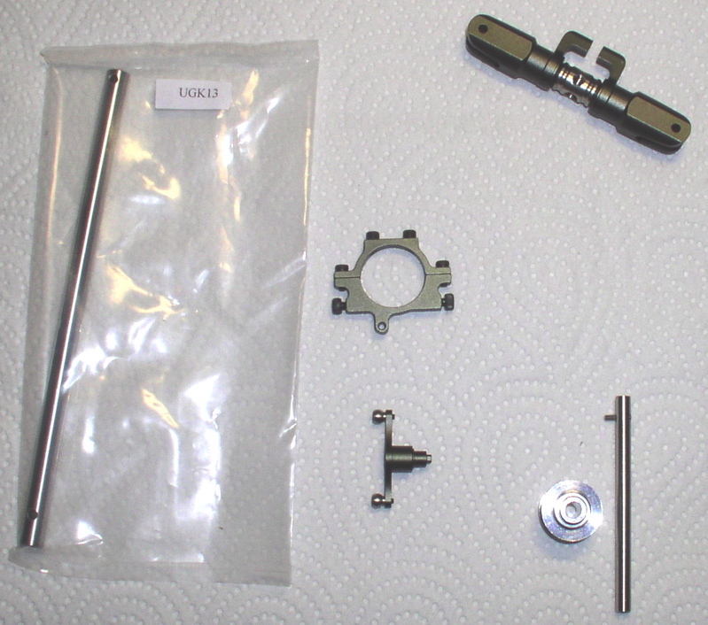

Wie ich schon in einem Parallel-Thread geschrieben hatte, passt die Alu-Nickanlenkung nicht zum Alu-Nickumlenkhebel, jedenfalls nicht bei der, die ich aus den USA bestellt hatte.
Frage: Wer von Euch hat sich ebenfalls die beiden Tuningteile zugelegt und bei wem passen die zueinander (bzw. nicht)? Bei den Nick-Anlenkungen müsste es ja mindestens drei unterschiedliche Versionen an Aufnahmen für die Nick-Umlenkhebel-Stifte (rund, quadratisch, rechteckig) geben. Gibt es hier ggf. auch verschiedene Versionen für die Stiftformen der Nick-Umlenkhebel?

Zwei Teile für die Nicksteuerung: Umlenkung ("Elevator Lever" am Servo) und Anlenkung ("Elevator Arm" an der TS). Die Umlenkung hat einen Stift, der in eine Aufnahme an der Anlenkung passt bzw. passen sollte und die Anlenkung steuert.

Habe gerade ein Päckchen von "CNCHelicopter" bekommen. Drin waren u. a.:
- neue Hauptrotorwelle aus Edelstahl
- neue Heckrohr-Halterung aus Alu
- neue Nick-Umlenkung aus Alu
- neue Heckrotorwelle und Heckriemenzahnrad aus Alu.
Diese Nick-Umlenkung passt jetzt endlich zu meiner Alu-Nick-Anlenkung mit rechteckigem Zapfen (siehe Foto). Es gibt hierzu tatsächlich verschiedene Ausführungen - also aufpassen beim Bestellen, welche Zapfenform (quadratisch, rechteckig oder "rund mit Zähnen") verwendet wird!
Die im Foto oben rechts abgebildeten Alu-Heckrotor-Blatthalter sind übrigens für meinen 600er Rex. Sie haben die gleiche Form wie die "CNCHelicopter"-Blatthalter für den Hurri 550, sind allerdings entsprechend größer dimensioniert.
Nick-Umlenkung mit "rechteckiger" Zapfenform.
Neue Nick-Umlenkung.jpg (152.55 KiB) 854 mal betrachtet
Kleine Auswahl an "neuen" Upgrades für den Hurricane 550.
Neue Bling-Teile.jpg (234.96 KiB) 855 mal betrachtet

Niggo nimm doch mal bitte die Blatthalter auseinander und mach ein paar Detailfotos.

Bitte schön, hier das Foto (in den Blatthalter komm ich mit der Kamera nicht rein :lol: ).
Von Drucklagern nix zu sehen. :cry:

Danke niggo, schaut gut aus. Die Kugellager unterstützen die Nabe. Also für höhere Drehzahlen geeignet.

Damit es kein Missverständnis gibt:
Die abgebildeten Blatthalter sind die vom 600er T-Rex. Die Blatthalter vom Hurri habe ich schon installiert, sehen aber - zumindest von außen - auch so aus. Die hatte ich nicht auseinander genommen, da sich die Schrauben nicht lösen ließen (zumindest nicht ohne Lötkolben oder dergleichen). Auch bei diesen Haltern ließ sich nur die eine der beiden verwendeten Schrauben "normal", d. h. mit dem Schraubendreher lösen. Übrigens sitzen auch die beiden Lager in jedem Halter "fest", ob verklebt, weiß ich nicht, die habe ich nicht grundlos im Neuzustand rausnehmen wollen.
