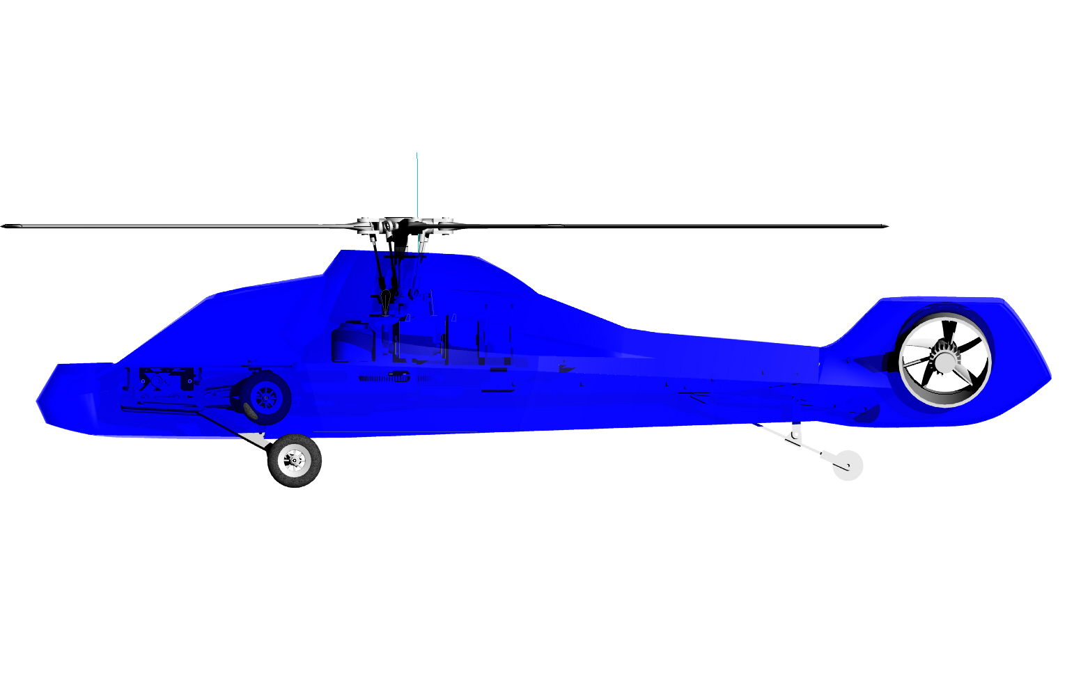

@EagleClaw: du hast die Mechanik zu weit hinten. :(
Der Rotorausschnitt müsste fast nur im Cockpitteil sein.
Ich weiß. Ich setz es ca. 1-1,5 cm weiter vor. Aber dann sitzt das Fahrwerk zu weit vorn. Ich werd die Mechanik nochma abändern müssen.

@EagleClaw: du musst 10mm nach vorne mit der Mechanik gegenüber dem CFK-Doppelausleger mit dem Fenestron halter. :oops: Sonst haut es die Bätter ins Leitwerk. Das sollte aber vorne noch mit dem Fahrwerk hinhauen. (kannst du mir den Spantensatz als CAD-Datei mal schicken? )

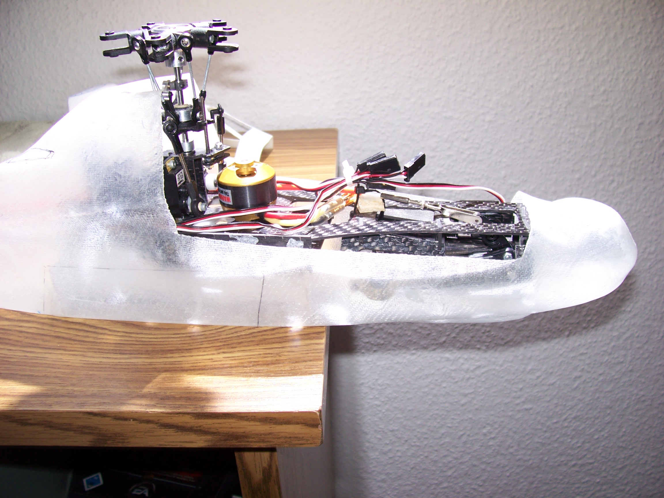

Die Mechanik habe ich jetzt vorgeschoben. Damit passt das Heck und die Blätter. Für das Heck brauche ich deinen CFK-Spant eh nicht mehr, ist im GFK-Rumpf sowieso nicht montierbar, nur im Styren-Rumpf (dafür würde ich den auch beibehalten).
Auf dem Foto kann man (in etwa) das Fahrwerksbein erkennen und auch die Markeirung des Waffenschachtes. Für mich sitzt das Fahrwerk gut 1,5 cm zu weit vorn. Ich werde demzufolge den Fahrwerksvorbau abtrennen und zurücksetzen. Evtl. sogar auf die untere Ebene, das weiß ich aber noch nicht.
Bild 011.jpg (682.23 KiB) 944 mal betrachtet

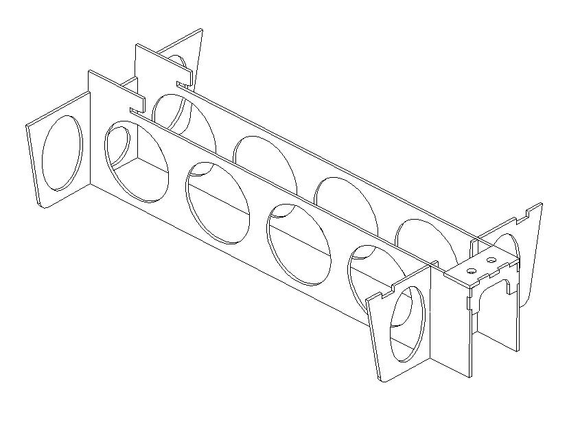

Demzufolge hab ich jetzt nochmal den Spantensatz geändert. Verschraubung erfolgt jetzt von oben durch die untere Ebene der Mechanik. Spanten befinden sich direkt vor und hinter dem Waffenschacht. 3D-Daten kannst du bekommen, aber ich muss erstmal noch die Höhe und die Rumpfkontur genau bestimmen. Schicke ich dir dann zu.

EagleClaw hat geschrieben:Für mich sitzt das Fahrwerk gut 1,5 cm zu weit vorn.
Das Ausgefahrene Rad sitzt unter der Cockpitkante.Halte es bitte mal ausgefahren daneben, das fährt ja nach hinten aus. Am eingefahrenen Rad kann man die Endposition doch gar nicht sehen. Wenn du weit nach hinten kommst wirst du am Boden Resonanz Probleme bekommen. Dann sind die vorderen 2 Räder zu nah am Schwerpunkt. :(

yogi149 hat geschrieben:Das Ausgefahrene Rad sitzt unter der Cockpitkante.Halte es bitte mal ausgefahren daneben, das fährt ja nach hinten aus. Am eingefahrenen Rad kann man die Endposition doch gar nicht sehen. Wenn du weit nach hinten kommst wirst du am Boden Resonanz Probleme bekommen. Dann sind die vorderen 2 Räder zu nah am Schwerpunkt.
Ähm joa :D...habs mir grad nochmal angeschaut und du hast Recht :oops: Sorry, mein Fehler.
