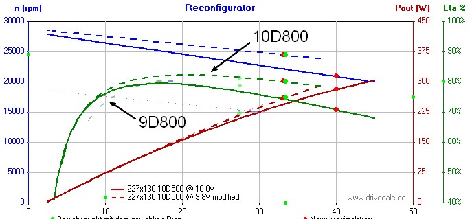

Die letzte Woche, naja die letzten 9 Tage hab ich damit verbracht den Stator zu optimieren, sprich Isolierung entfernen, ausfeilen und lackieren. Und natürlich zu wickeln, allerdings als 10D800. der 10er war einfach im DC-Reconfigurator zu verlockend, und als ich eine 9er Testwicklung gemacht hab, war noch massig Platz - Glaubte ich. In Etwa hab ich 20 Zähne gewickelt, die Meisten(15) mit Statorschluss durch einzwicken, es hat halt leider nicht ganz gereicht für 6+4...
- Recon.jpg (58.54 KiB) 647 mal betrachtet
Nachdem die Vorräte an 08er Draht von "einiges" auf "ein wenig" zurückgegangen sind hab ichs aufgegeben. Aber der nächste wird ein 9er, ich schwörs

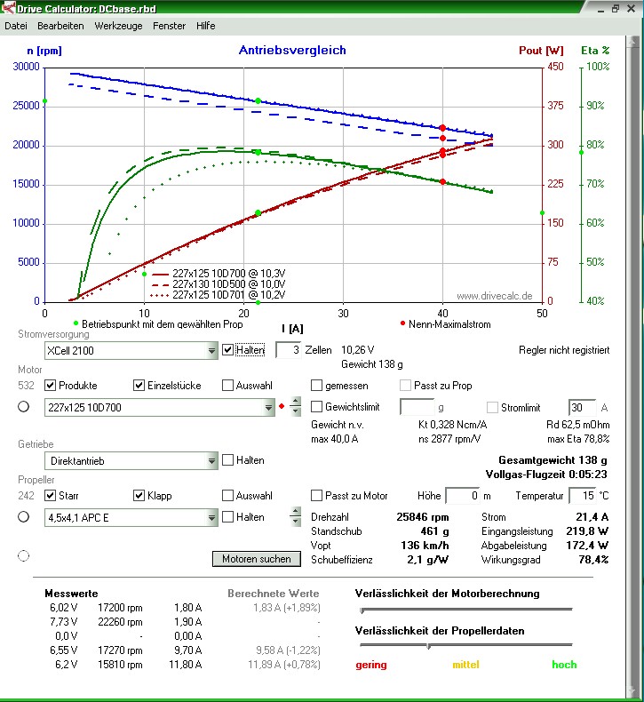

Vermessen ist er auch, wie auch geflogen.
- 227x125 m1&2.jpg (150.45 KiB) 562 mal betrachtet
700: erste Messung mit sechs Zellen Nicd
701: zweite Messung mit 5 Zellen
500: alter Motor
Vermessungsweise war, leerlauf; 4,1x4,1; 4,1x4,5; 4,75x4,75, zweiter leerlauf
Später wurde die 4,1x4,1er Schraube rauseditiert, sie war bei beiden um 3,8% abweichend.
Jetzt ist die gute Frage warum..?
Isolierung is dünner (kapton-Tixo-Dobbelwobber), Draht is dicker, angedrückt is der Draht auch - es sind nur 2 Lackschichten* drauf, aber das kanns ja nicht sein?
(*:einmal Bremssattellack um den Stator, einmal Lack über den Wicklungen zum Isolieren)
