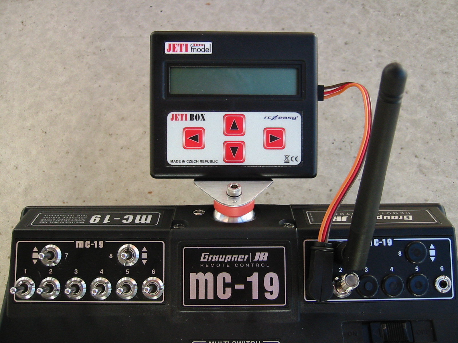

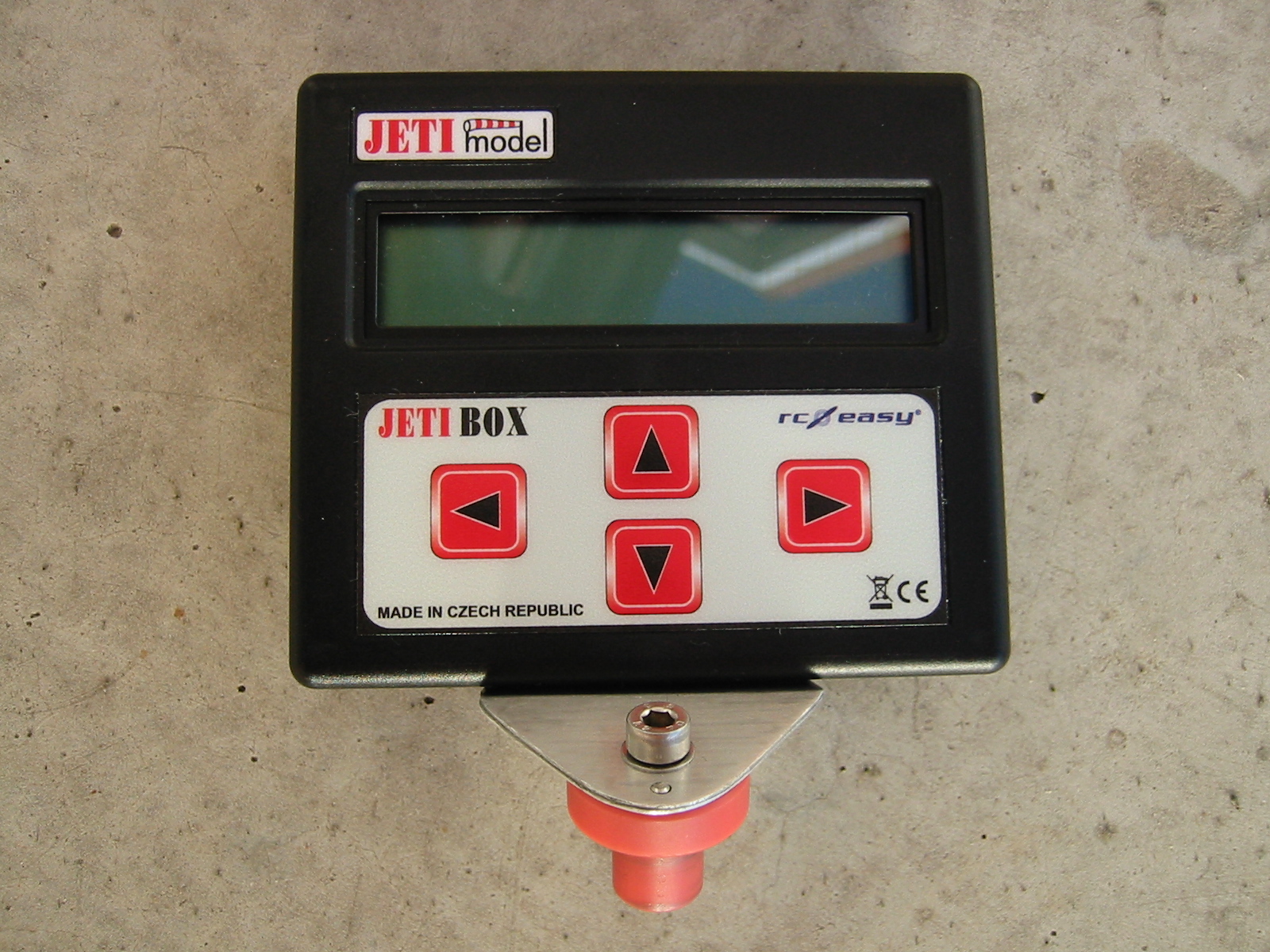

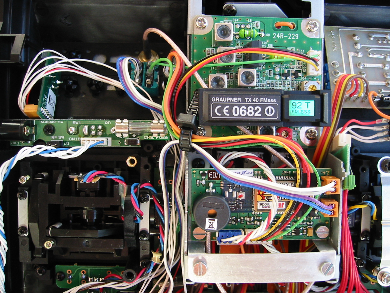

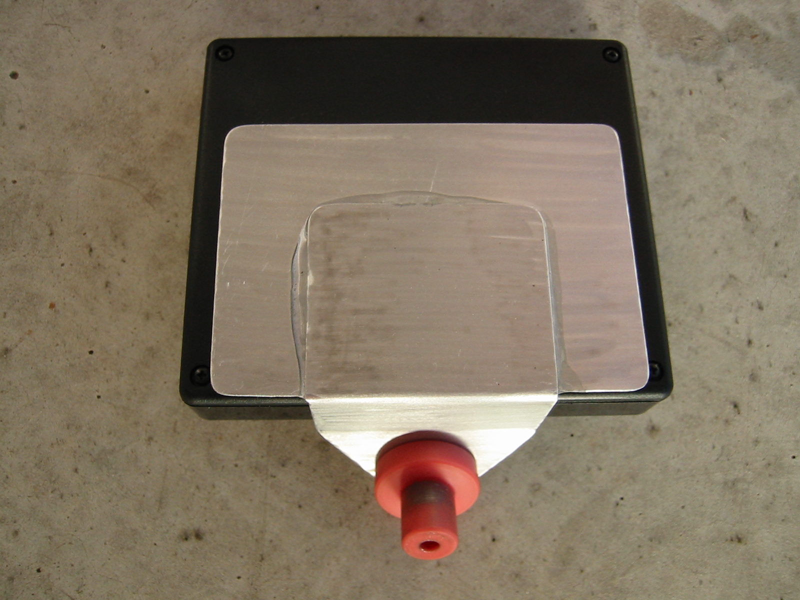

So, hier die Bilder:
Halteplatte Vorderseite
Halteplatte Rückseite
Sender mit JetiBox
Sender mit JetiBox
TU-Modul
TU-Modul
Inzwischen ist der Anschluß der JetiBox am Sender geändert, da Klinkenstecker ungeeignet sind, weil sie beim Ein- und Ausstecken Kurzschlüsse verursachen. Ich habe nun einfach das Verbindungskabel durch das Loch nach außen geführt, so daß es lose heraushängt. Nicht so richtig schön, stört aber auch nicht. Im Sender habe ich zudem einen 2,4 GHz / 40 MHz Umschalter, den man unterhalb der Antenne sehen kann.

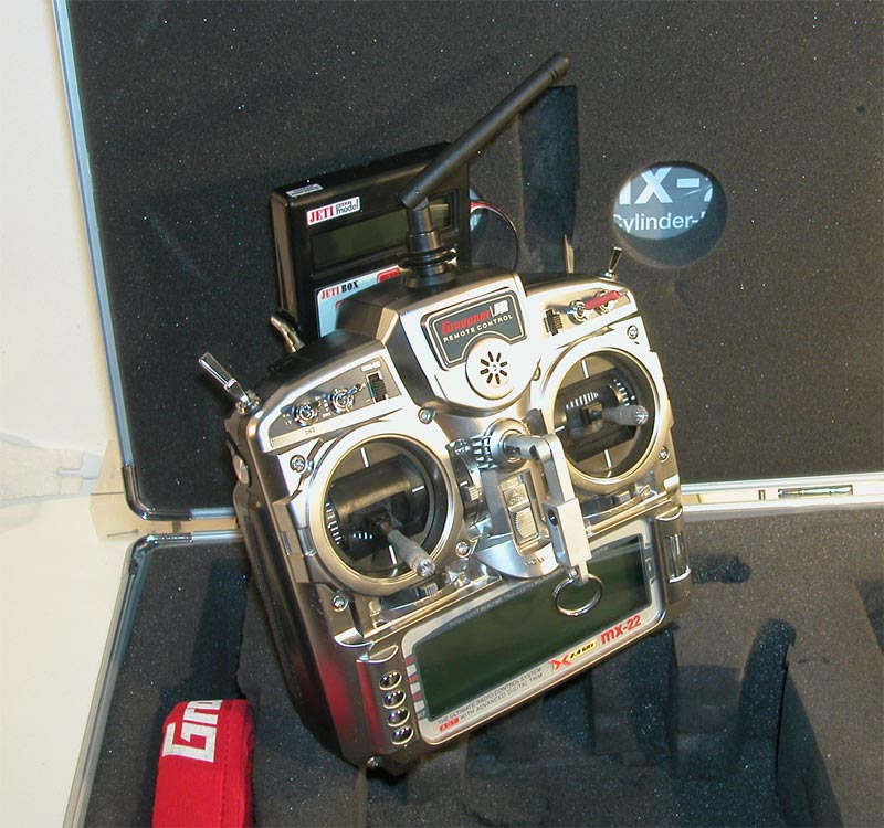

kauf dieBox :wink: hier mal ein Foto meiner MX 22, ich glaube deine 12er ist ziemlich baugleich, ich stecke die Box im Flug einfach in den Haltegriff wo ich je zwei Magnete an der Box und am Sender verklebt habe hält optimal!!!
Wozu die Box? Weil du ansonsten auf die wichtigste Funktion die das Jeti System zu bieten hat verzichtest (meine Meinung) du kannst nämlich mit einem sogenannten MUI Sensor den Verbrauch des Flugakkus messen (für E-Helis) ich flieg das Teil so über ein Jahr und kann mir nichts anderes mehr vorstellen, da ich jetzt immer den genauen Verbrauch an der Box ablesen kann, und bei einem bestimmten Wert warnt mich das Gerät! Dagegen ist fliegen nach Zeit Steinzeitalter :bounce: Ich weis nicht ob es schon ein anderes System gibt das diese Funktion bietet, meines Wissens können das Fasst, Spektrum & Co nicht!!! Und es ist wirklich genial...

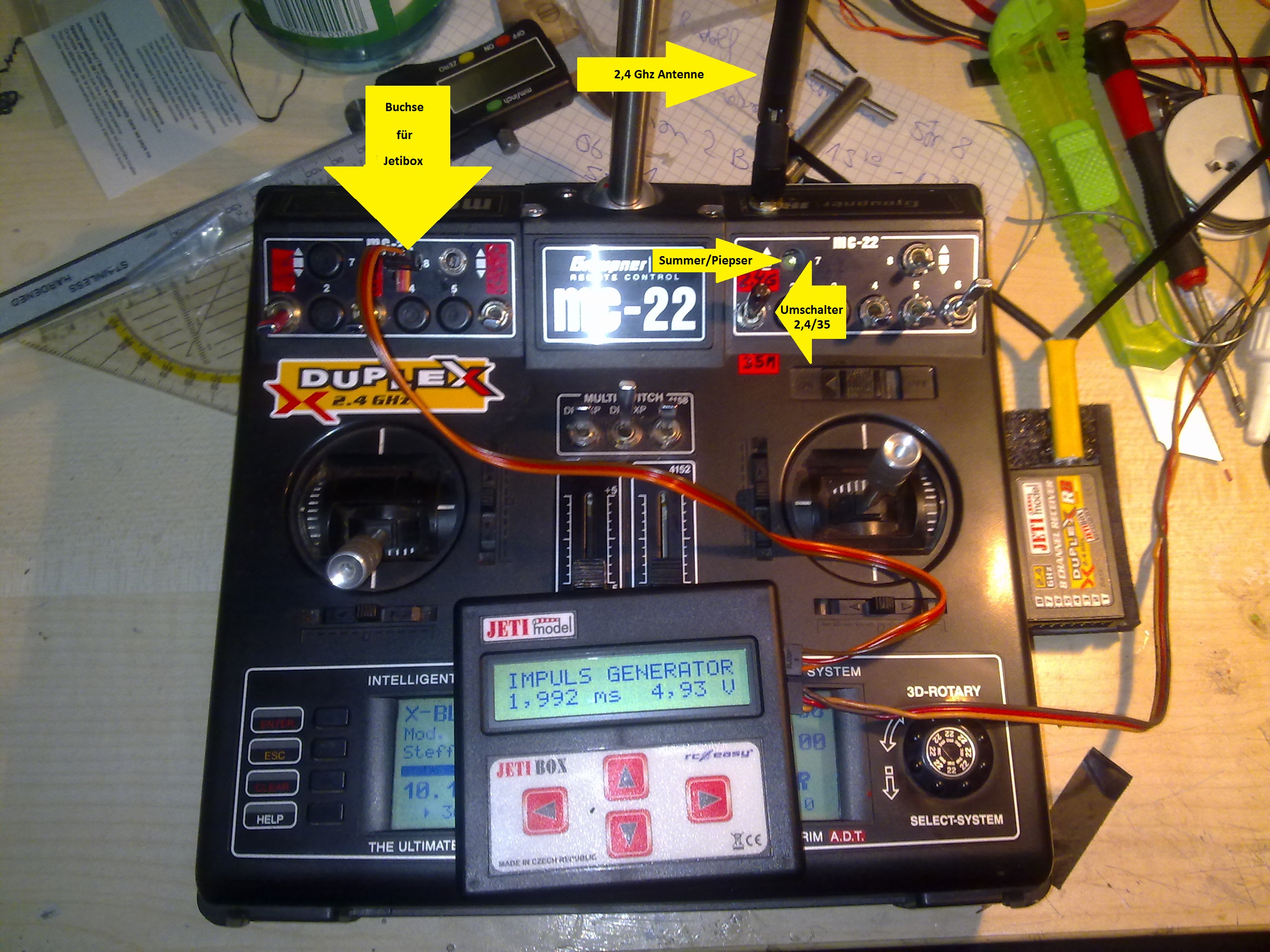

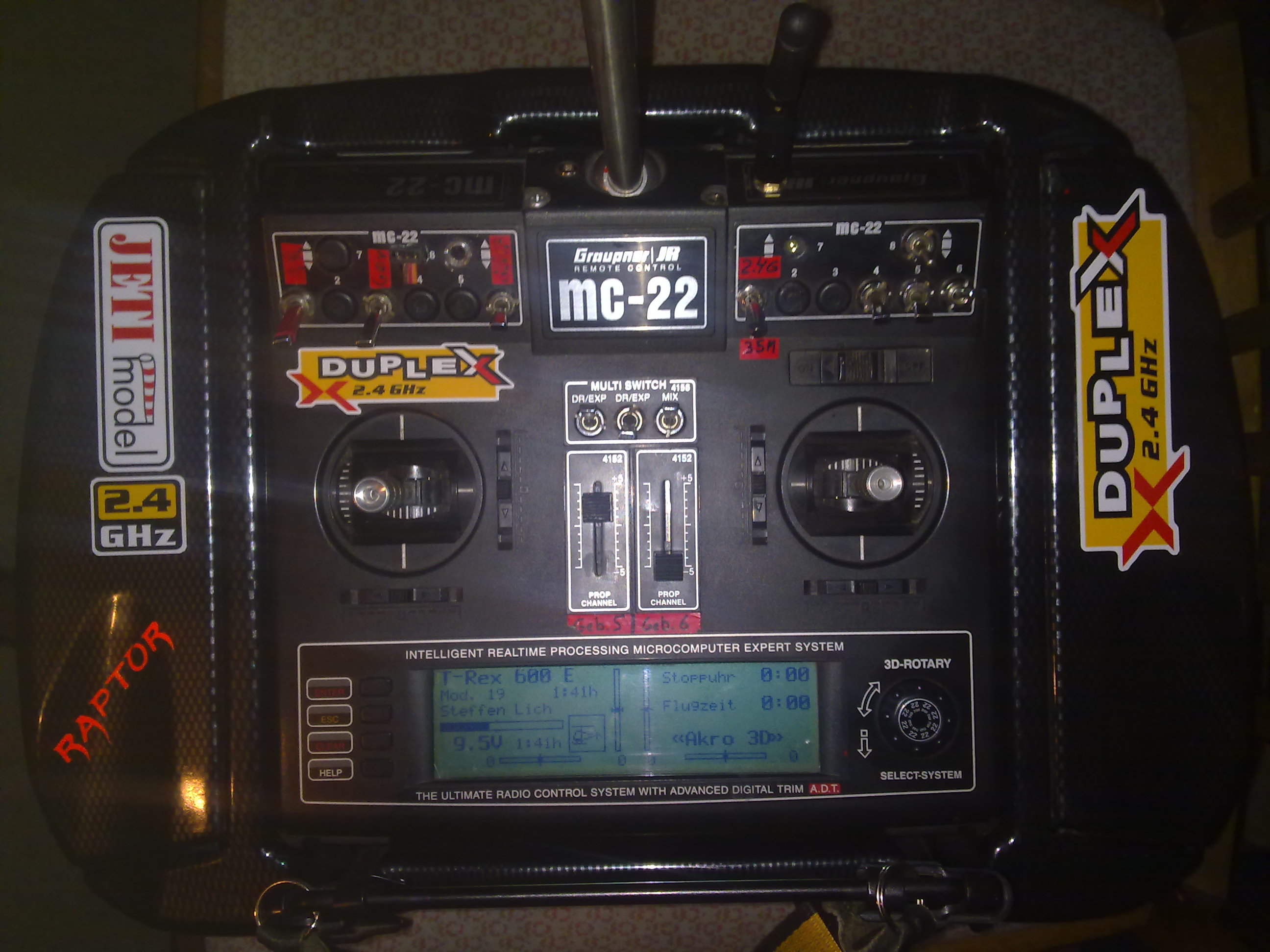

Hier mal meine MC 22 "Dualband" :mrgreen:
Ohne Boxhalter(mein Jeti-System ist erst ne Woche alt)
MC 22 Jeti Duplex - 35mhz und 2,4Ghz umschaltbar
Hier mit Senderpult
Hier mit Senderpult

Schau Dir hier mal den Umbau meiner MX16 an: www.szb-net.de/hobby/jeti
Da siehst Du u.a. auch den Piepser des TU-Moduls. Dieses TU-Modul gibt es auch mit einem an Litzen verlötetem Pieper. Dadurch kannst diesen an eine Stelle im Sender platzieren, wo die akustische Abstrahlung besser ist. Oder Du bringst gegenüber dem Piepser eben eine kleine Bohrung im Gehäuse an. In meinem Falle empfinde ich die Lautstärke als ausreichend.
Uwe
