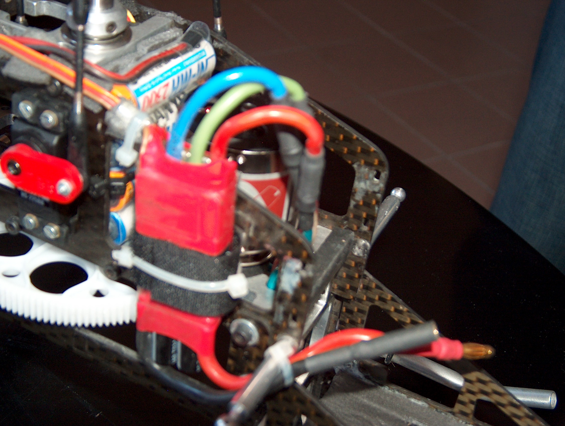

#25
Hi Carsten,
(Ist noch ein älteres Bild, au weia da ist ja noch der 4-Zeller verbaut)
Das eine Kabel habe ich kürzer und somit nochmals Sicherheit dass sich nichts berühren kann. Bei den kleinen Helis habe ich die 3,5 mm2, "Schulze" verbaut wie Christian es verlinkt hatte.
Besseres Bild müsste ich erst machen, sieht man aber auch so!
Guten Start in den Tag und Grüße,
habe ich überall an den Helis bei 4mm2 so gemacht, funktioniert.Danke für die superschnelle Info. Ich werde mich für 4mm Goldis mit Tracerpolung entscheiden. Ich hab mal gesehen, dass einer über dem Stecker noch einen nicht geschrumpften Schrumpfschaluch drüber hatte. Dann kann man sich die Verpolungsdinger vielleicht auch spare.
- Bild 012.jpg (835.54 KiB) 536 mal betrachtet
