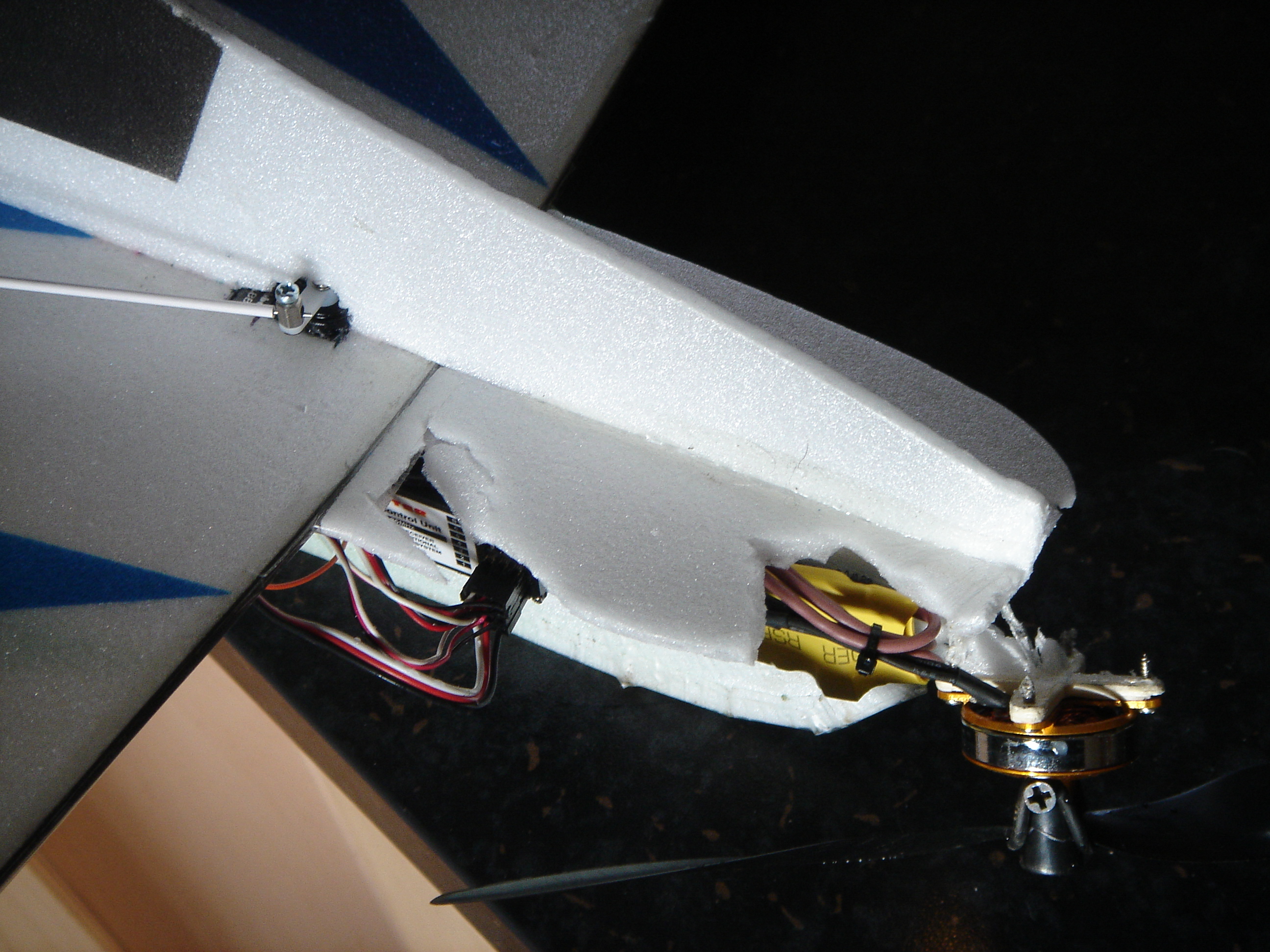

Anscheinend durch einen vorherigen Riss in der Nase, hat sich der Motor beim Turnen im Flug gelöst und mir die nase zerhackt.
Ich werde jetzt mal schauen, dass ich EPP herbekomme, um dann irgendwie die Nase komplett neu zu bauen.
Kann man mit "Uhu Por" Depron und EPP verkleben, so dass das richtig hält??
Didi

Beitrag von Agrumi »
moin,
das geht wunderbar.

Beitrag von Bayernheli01 »
ich hab den Motorspant mit Epoxy großflächig eingeschmiert ;) hält wunderbar...
hi,
soll ich dir von meiner großen 3mm platte 2 ca. DIN A4 große stücke abschneiden und zuschicken? :roll:
