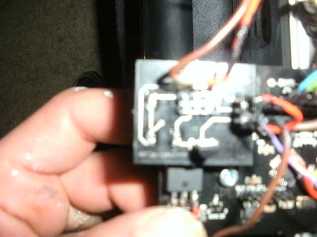

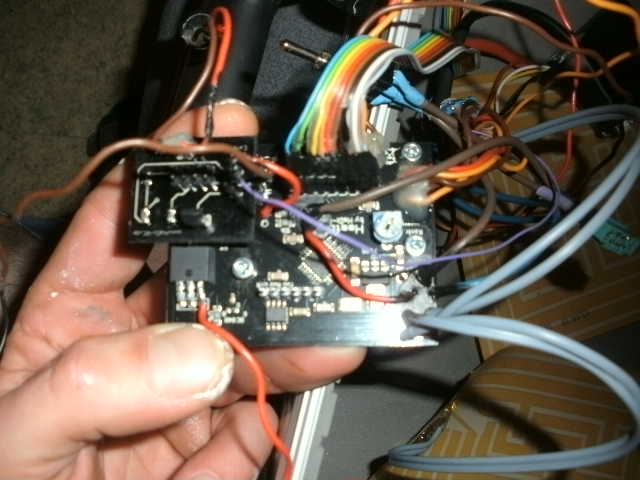

Moment moment.... mit der v120 Platine wird keine Spannung gemessen. Da wird nur erkannt ob Spannung vom externen Anschluß reinkommt oder nicht. Die Messung erfolgt auf der Heatbox-Platine. Beide Eingänge haben nix miteinander zu tun. Das muß was anderes sein. Mach doch bitte mal ne Detailaufnahme der v120 Platine. Ich will da mal was schaun. Am besten 2 Bilder. Eine Detailaufnahme und eine mit der Verkabelung

#385 Re: HeatBox - intelligente Heizkoffersteuerung (Bausatz)
Das schwarze ist nicht verbrannt, sondren Flüssigisolierung
- BILD0016.JPG (162.11 KiB) 1701 mal betrachtet

#386 Re: HeatBox - intelligente Heizkoffersteuerung (Bausatz)
Foto2
- BILD0010.JPG (180.36 KiB) 1701 mal betrachtet

#390 Re: HeatBox - intelligente Heizkoffersteuerung (Bausatz)
Schick mir die Bilder mal in Orginalauflösung per Email, so das ich reinzoomen kann. Einfach an Info@HaDi-RC.de
Aber bei dem was ich bereits jetzt sehe kann es sein das du die CPU zerschossen hast, wenn das stimmt was ich sehe, und das sind Kabel die direkt an dem Spannungteiler 10k / 20k auf der HB-Platine angelötet sind. Da hat niemand was dranzulöten, das ist fern jeglicher Anleitung. Deshalb brauch ich Bilder in vernünftiger Auflösung direkt hier. Sonst kann ich nicht helfen.
