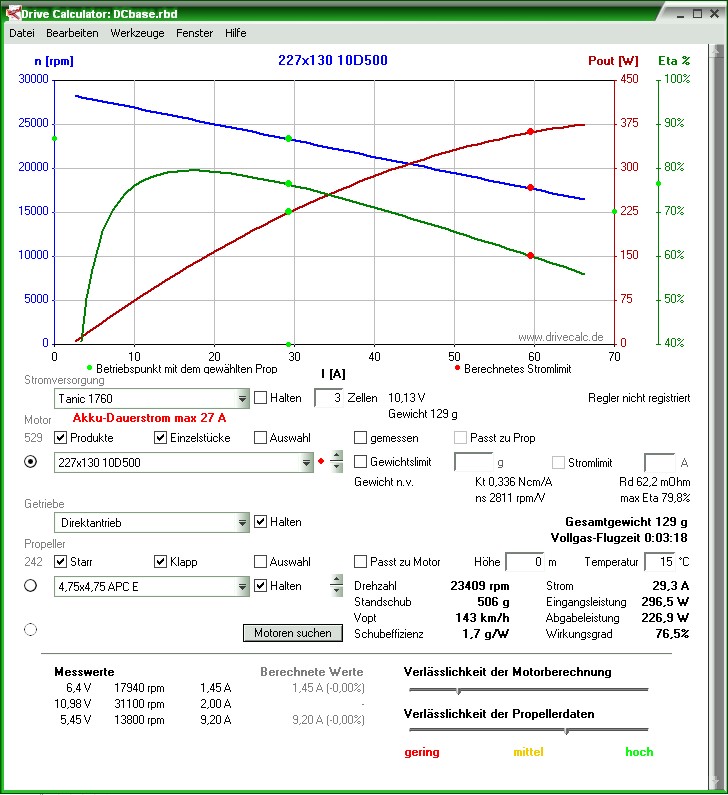

ok, jetzt die Frage, wie kann man die Diagramme interpretieren?
Folgende Punkte fallen mir da auf:
der originale hat eine niedrigere Leerlaufdrehzahl
die Drehzahlkurve des "neuen" ist flacher
der neue verabreitet höhere Leistungen effizienter
trotz 15A wird der Akku richtig gefordert - is die Kernfrage warum;
D.h. er muss langsamer werden, durch ein stärkeres Magnetsystem, richtig?
227:
einfach zu wenig Leistung durch zu hohen Widerstand? irgendwie fallt mir da nix auf..
lg michl

Der originale hat eine niedrigere Leerlaufdrehzahl
3099 Upv vom original zu 3241 UpV zu deinem. Hattest du ihn schon neu gewickelt? Wenn nein dan ist jetzt das Magnetsystem schwächer als beim Original.
Den restlichen unterschiede würde ich mal unter Messfehler abhaken. Du hasst deinen TH mit recht nidriger Spannung vermessen (denke Betriebsspannung ist besser) und dazu nur mit zwei Messwerten.
Dein 227x130 musst du mal neu vermessen, mit dem Diagramm kann man nix anfangen.
Geht dein Amperemeter zufällig nur bis 20A? ich hatte mir anfangs einen Messshunt gebaut. Einfach ein Streifen Leiterplatte dick verzinnen, an die Enden Goldis, mit 20A beaufschlagen und den Spannungsabfall über die Leiterplatte messen. Wenn du bei 20A auch 20mV Abfall misst kann man auch davon ausgehen das es bei höheren Strömen auch passt. Die Leiterplatte auber nicht zu klein wählen, Wärme verfälscht die Messergebnisse. Oder man kauft sich einfach einen Hochstromshunt oder gleich einen Unilog :blackeye:
dein Motor is in meiner DC nicht drin, schade eigentlich..
Ist überhaupt einer meiner 227x150/200 im Drivecalc? eigentlich hatte ich mal ein paar hoch geladen :(

Ich find in DC zwei 227x150, einmal 9D800cp, und einmal 7Y 850 GB, ich nehm mal an, das sind wegen Y bzw cp keine von dir?
Gut, neue Vermessung wird erledigt. Theoretisch müsste es ja auch gehen, das DC mit drei verschiedene Arbeitspunkten bei 3 verschiedenen Akkus rechnen kann? Im Prinzip rechnet er ja UxI, Innenwiderstand(->Wirkungsgrad) bleibt ja gleich; Wer ma mal probiern..
Amperemeter geht übrignes bis 200, isn Zangenamperemeter. (ich habs mal nachgemessen, es passt recht gut)
(450th ist statormäßig noch original)
lg michl

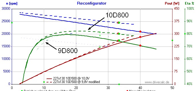

ich würde mitd em 0,8er Draht 8 oder 9 Windungen im Dreieck probieren, das könnte dann so aussehen
[Die Dateierweiterung bmp wurde deaktiviert und kann nicht länger angezeigt werden.]
Den Motor 227x200 5D1000 den ich weiter vorn gepostet hatte war gar nicht mder Stärkste meiner serie sondern der hier :)
Die 1645 kommen durch Gruppenparralelschaltung, ( frage mich aber nichtwie ich das mal gerechnet habe, gewickelt ist er mit 0,95er Draht :oops: ) vielleicht probierst du das mit deinem auch mal. Mit 0,8er draht bekommt man glaube max 9 Windungen drauf, könnte dann aber trotz Sternschaltung etwas schnell mit 13mm Statorhöhe werden, oder doch 10x500 Y Gruppenparralel? Versuch macht kluch :wink: Kannst ja vorher mit dünnem draht eine Testwicklung machen, die Drehzahl bleibt ja gleich.

ok, hast mich überzeugt. Wird wohl ein 227x120 9D800, sollte für die Glocke erstmal reichen.
Besteht Interesse an einem Vergleichswert, 10D500 mit dicker/dünner Isolierung?
Mich wundert, 80A bei 9,76V...war das eine Autobatterie? Ganz im Ernst, is schon a bissal viel Leistung...is er je geflogen?
lg michl

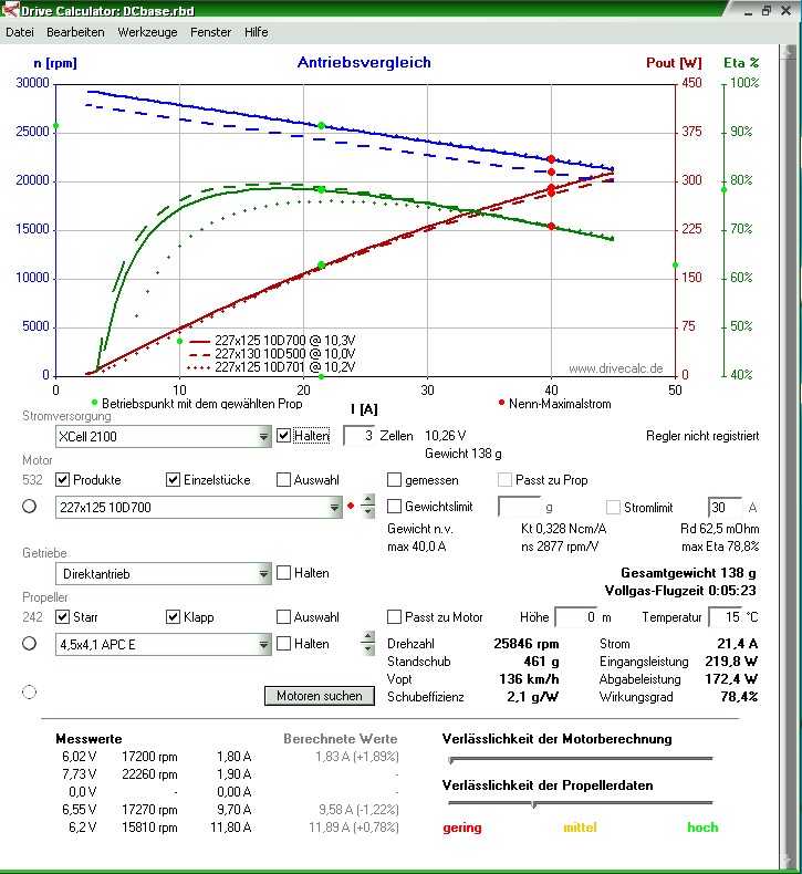

Sodale, ich bin wieder da und es gibt neues zu berichten;
Die letzte Woche, naja die letzten 9 Tage hab ich damit verbracht den Stator zu optimieren, sprich Isolierung entfernen, ausfeilen und lackieren. Und natürlich zu wickeln, allerdings als 10D800. der 10er war einfach im DC-Reconfigurator zu verlockend, und als ich eine 9er Testwicklung gemacht hab, war noch massig Platz - Glaubte ich. In Etwa hab ich 20 Zähne gewickelt, die Meisten(15) mit Statorschluss durch einzwicken, es hat halt leider nicht ganz gereicht für 6+4...
Nachdem die Vorräte an 08er Draht von "einiges" auf "ein wenig" zurückgegangen sind hab ichs aufgegeben. Aber der nächste wird ein 9er, ich schwörs :alien:
Für den nächsten sind schon 4 Statoren da, und auch die 15er Magnete. Ich hoff durch den höheren Stator bei niedriger Windungszahl auf eine ähnliche Drehzahl, we will see...
Zurück zum Tage, gestern wurde der Motor in 2 stunden fertig, allerdings mit 07er Draht. Gegen den 08er war das wirklich ein Kindergeburtstag.. :drunken:
Vermessen ist er auch, wie auch geflogen.
227x125 m1&2.jpg (150.45 KiB) 544 mal betrachtet
700: erste Messung mit sechs Zellen Nicd
701: zweite Messung mit 5 Zellen
500: alter Motor
Vermessungsweise war, leerlauf; 4,1x4,1; 4,1x4,5; 4,75x4,75, zweiter leerlauf
Später wurde die 4,1x4,1er Schraube rauseditiert, sie war bei beiden um 3,8% abweichend.
Jetzt ist die gute Frage warum..?
Isolierung is dünner (kapton-Tixo-Dobbelwobber), Draht is dicker, angedrückt is der Draht auch - es sind nur 2 Lackschichten* drauf, aber das kanns ja nicht sein?
(*:einmal Bremssattellack um den Stator, einmal Lack über den Wicklungen zum Isolieren)

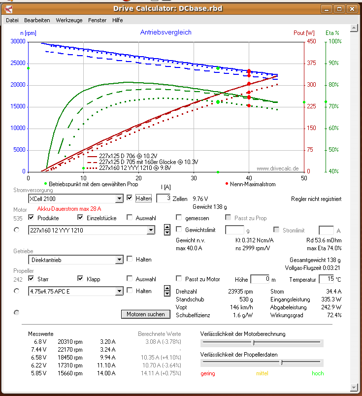

Bisher gab es leider nichts neues zu berichten, aber...
Also, Basti, deine Empfehlungen habe ich versucht zu befolgen, ich glaube, mir fehlt einfach das Glück.....oder etwas anderes.
In Kurzform, 227x160, mitsamt Glocke gefertigt, wurde wie folgt gewickelt:
a)9Windungen .85 (/bzw eigentlich 2x0.6 parallel=.849), Delta, 123kurz-> 2-3 mal Kurzschluss der Zähne gegeneinander durch fädeln
b)10W 0.8, YYY -> Kurzschluss eines Zahnes dd Windung #3&#10 -> Rennt nach entfernen der Wicklung als 8/9tel Motor bei 74% eta
c)12W 0.7, YYY -> rennt Problemlos, allerdings mit 74,2% Wirkungsgrad
Glocke: 6P, 15x5x2er N52 Magnete, 1mmRS, Magnetspalt um 1 Zehntel, bzw weniger.
Die schlechten Ergebnisse werden noch im Vergleich noch schlechter, weil der Wirkungsgrad des alten Motors durch den Austausch eines defekten Lager auf 82% gestiegen ist. Die Magnetposition hab ich 3 Mal überprüft, die Lager sind gut, die Magnete richtig drin, die Windungen, naja nicht schlecht, recht einiges an Kupfer drin - was kanns da haben?
lg michl
