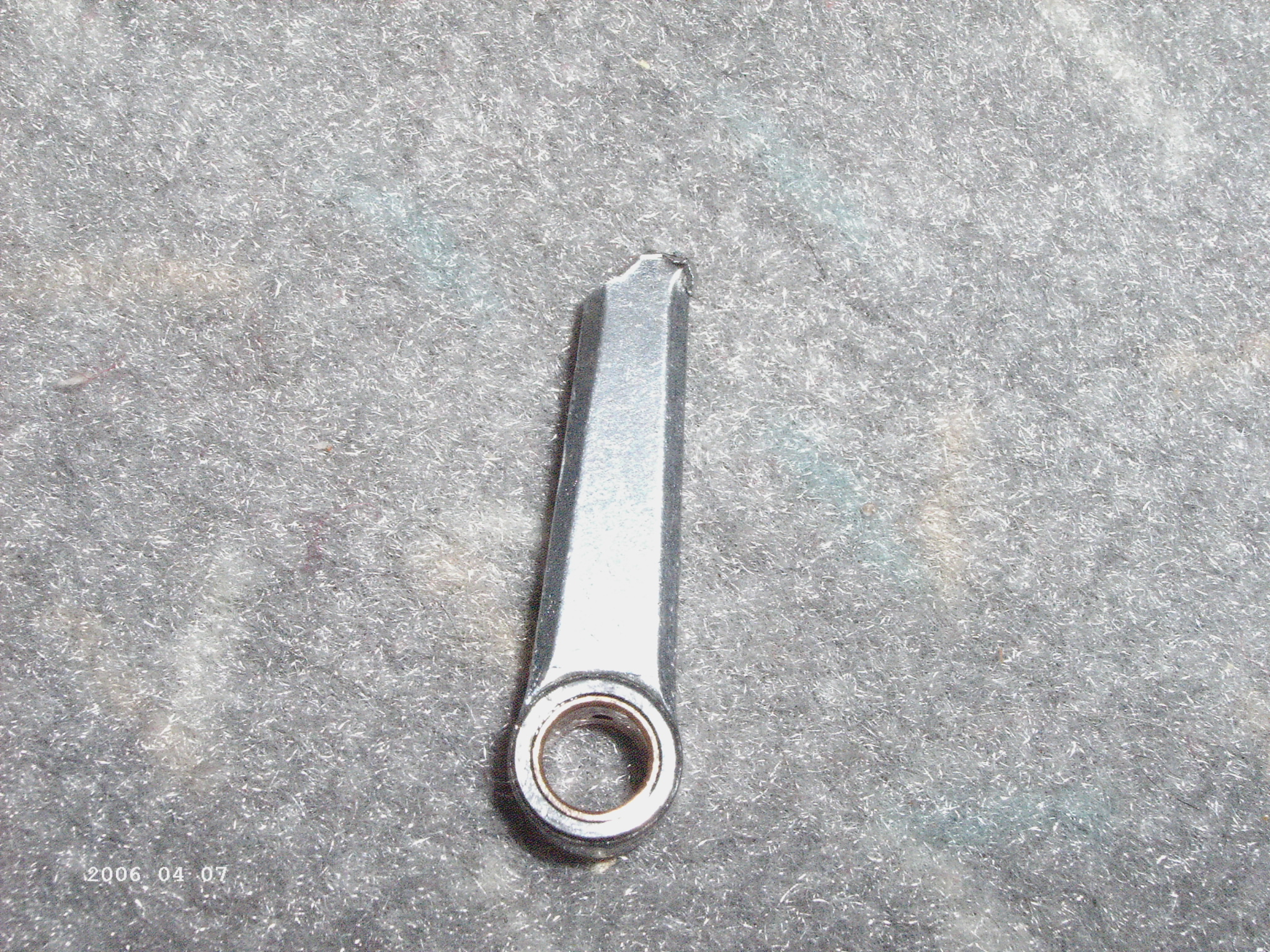

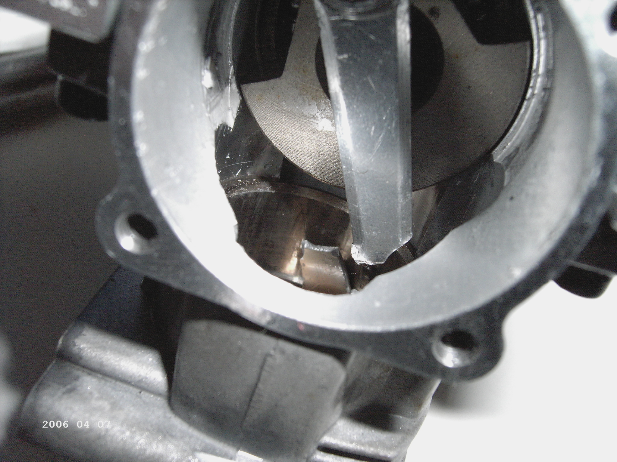

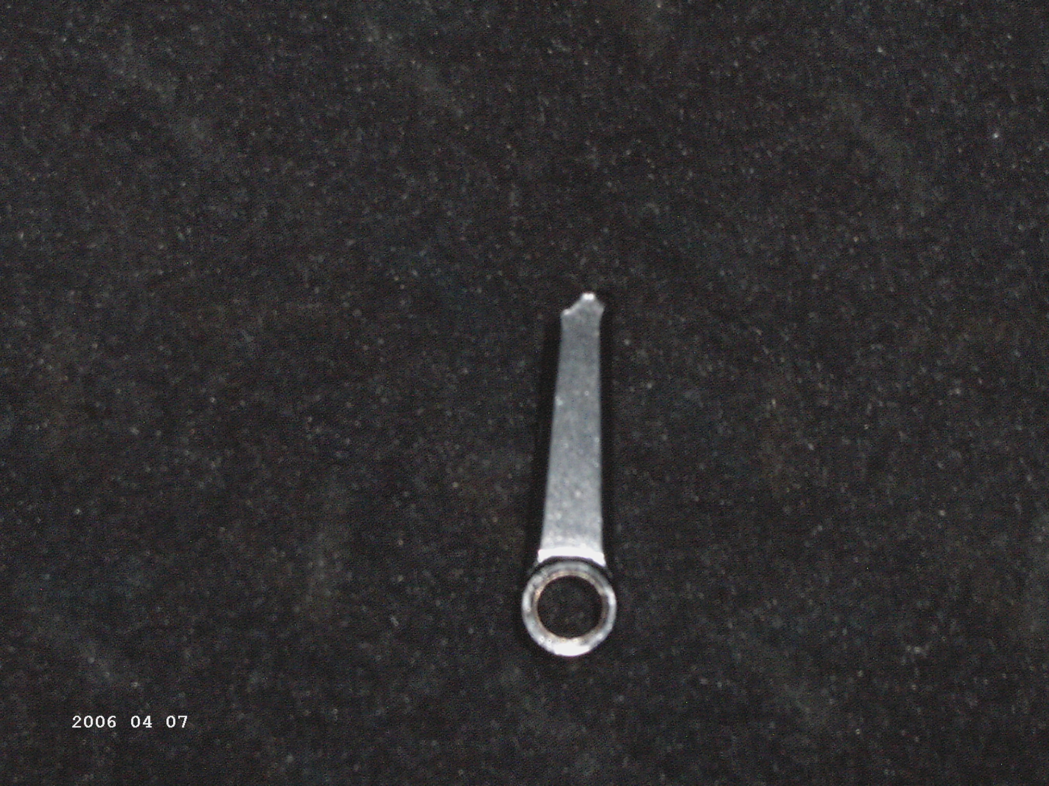

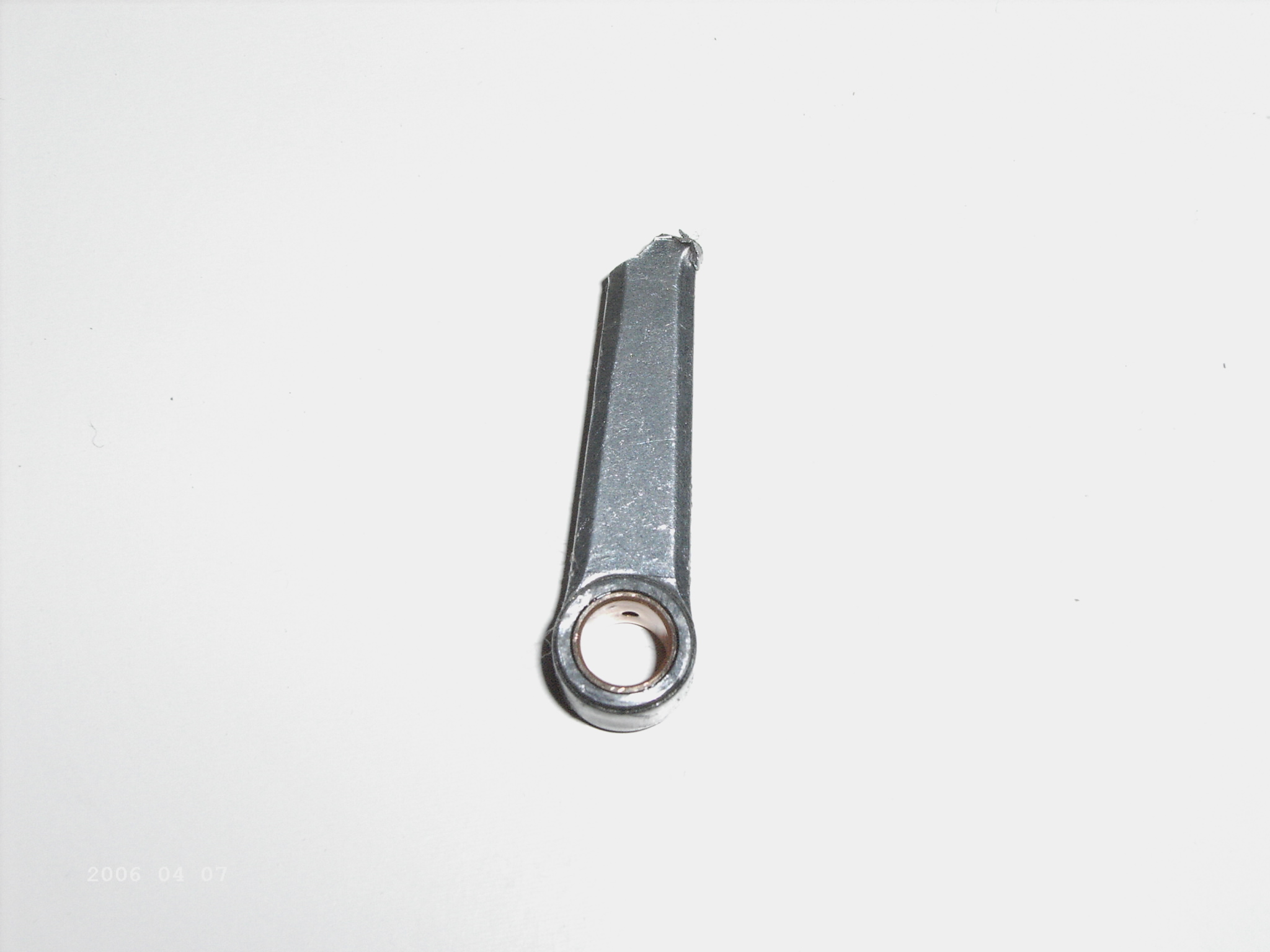

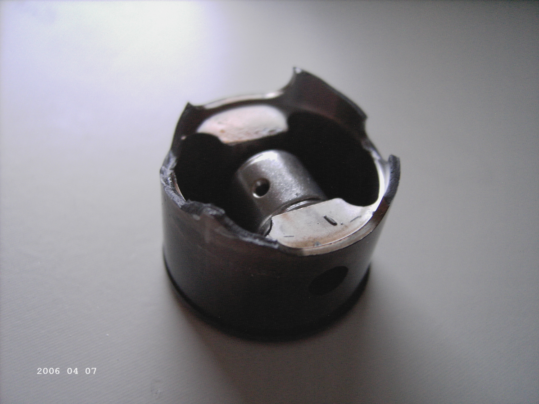

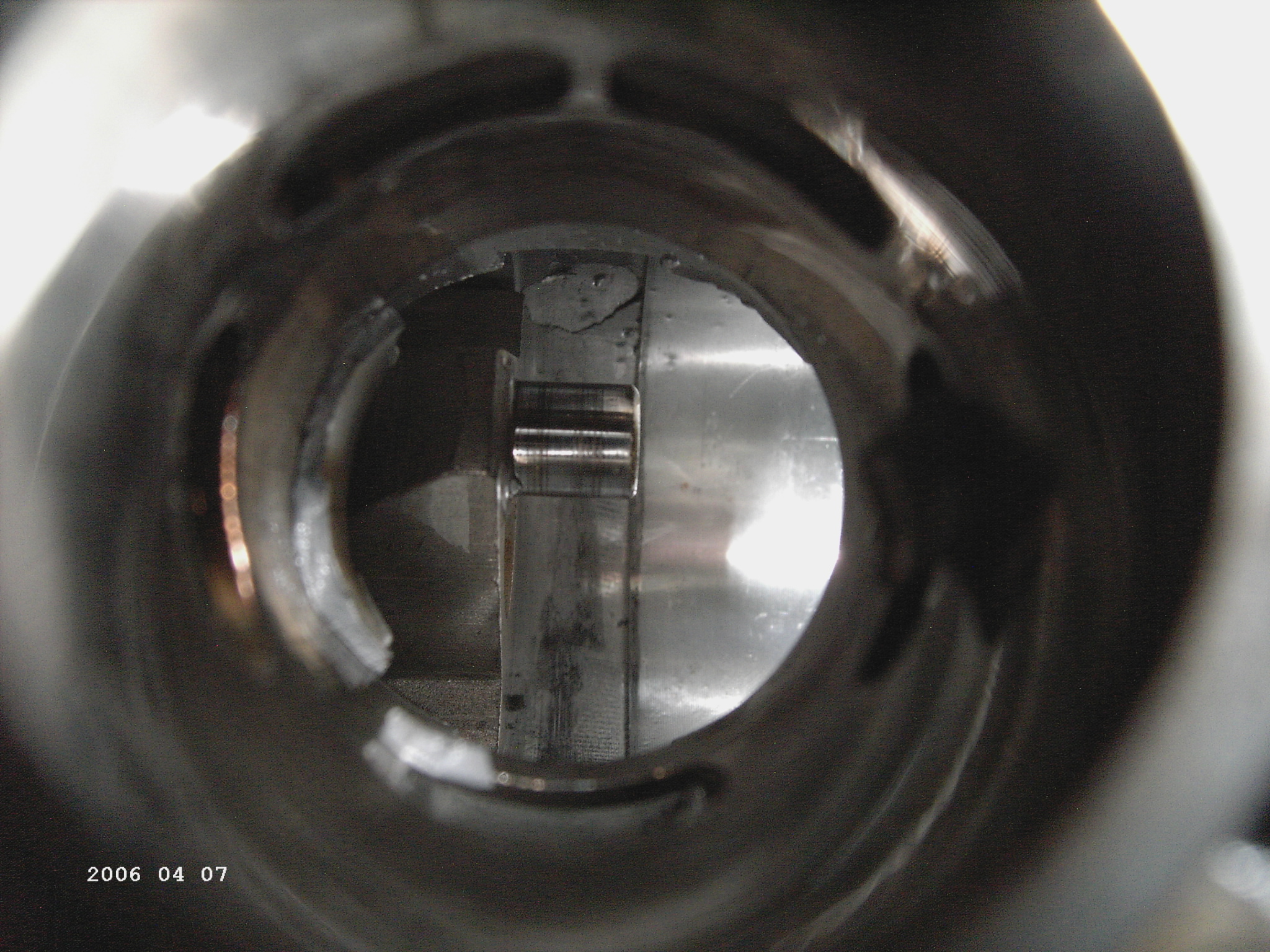

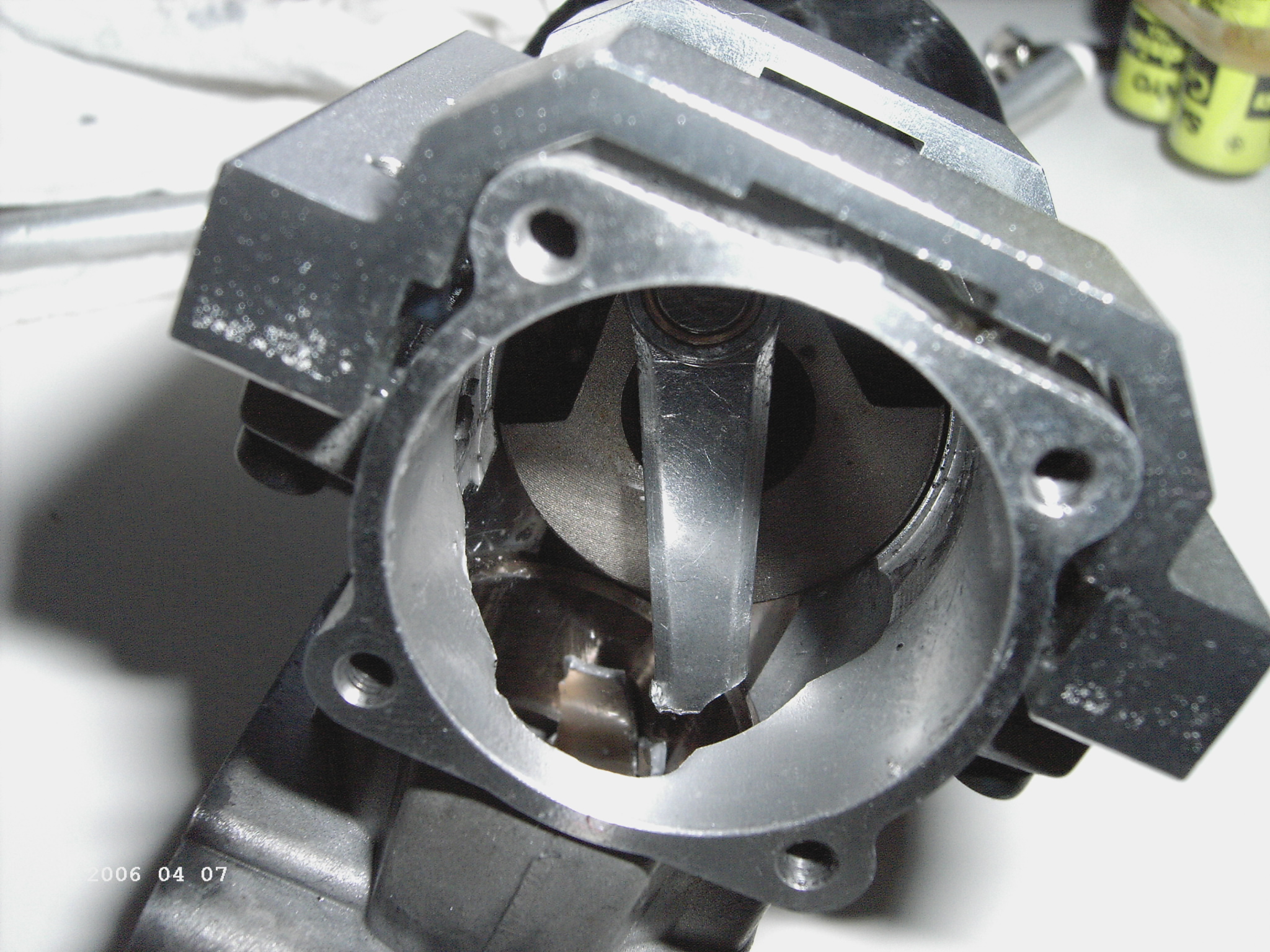

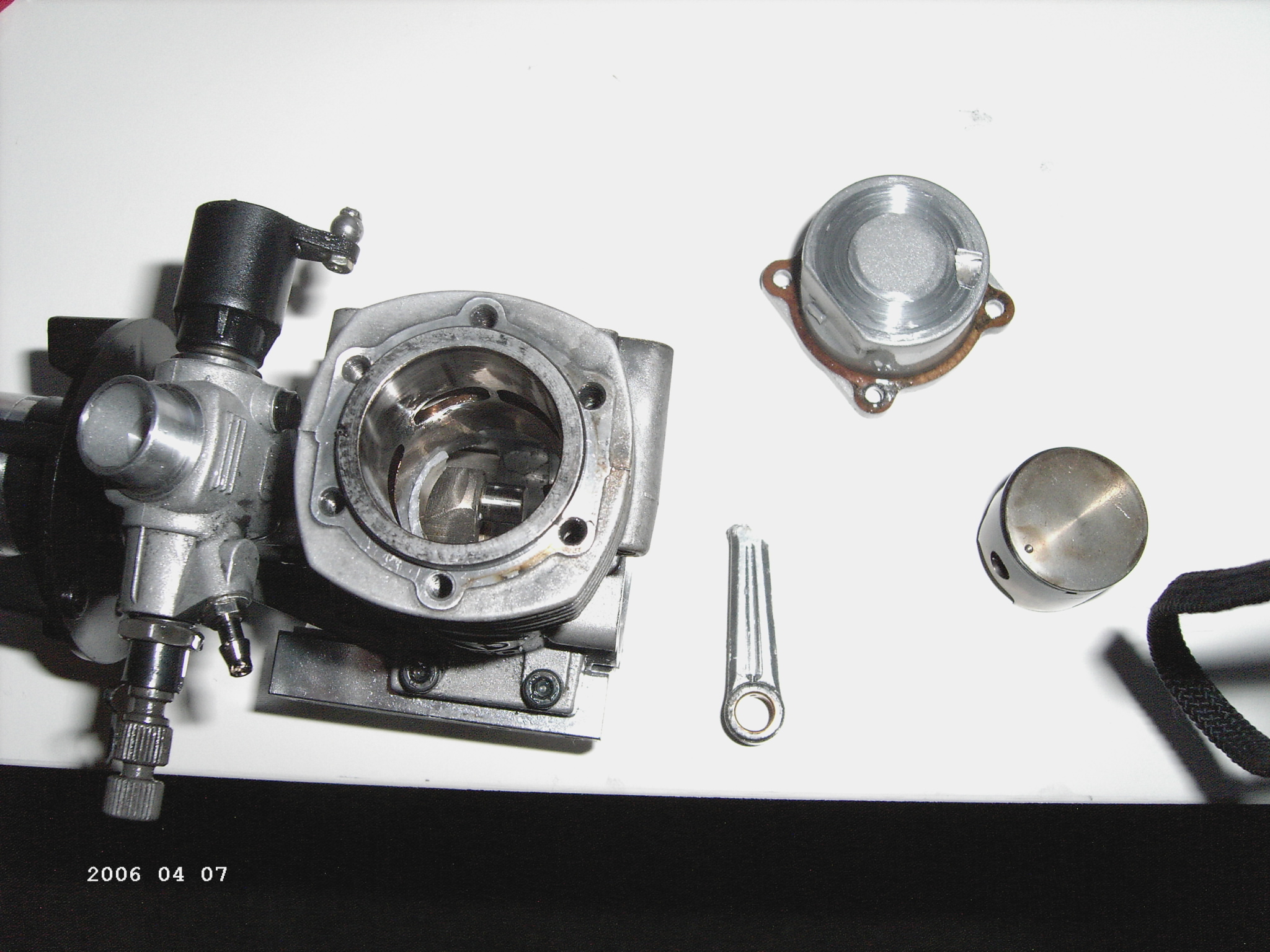

Hi Leute,
war vorhin Fliegen, als plötzlich in ca. 50 Meter Höhe der Motor ausfiel.
Zum Glück hatte ich AR schon aus 10-15 Meter Höhe geübt so, dass nichts kaputt ging bis auf den Motor.
Hier Paar Bilder. Ohne Worte:

welchen Sprit hast Du geflogen, wieviel Liter hatte der durch?
Hattest Du einen Temperaturmonitor montiert, was ist übelst heiß?
Sind halt ein paar wichtige Fragen!

Hi Michael,
ich wusste, dass der Motor schon Schrott ist. Leider habe ich kein Thermometer. Auf jeden fall hat sich eine Schraube vom Zylinderkopf gelößt (könnte das ein Grund sein warum er so heiß geworden ist??)
Leider habe ich kein Ersatzmotor und weiß auch nicht was ich nehmen soll.
Ich schwanke zwischen Webra 55 und OS 50 Hyper.
Gruß Ali
Gruß Ali

neinRaptor50se hat geschrieben:Auf jeden fall hat sich eine Schraube vom Zylinderkopf gelößt (könnte das ein Grund sein warum er so heiß geworden ist??)
micha

Nochwas:
Der Motor kann nicht zu heiss betrieben worden sein, denn der Kolben hat fast keine Verfärbung.
Wenn er zu heiss gewesen wäre, dann wäre der Kolben mit Sicherheit in Richtung braun / schwarz verfärbt.
An der Laufbuchse würde ich sagen kann man im oberen Bereich noch die Hohnspuren sehen. Das Tragbild ist dort noch nicht vollständig, was bedeutet das der Motor noch nicht ganz eingelaufen worden ist.
Am Kurbelzapfen erkennt man einige Riefen die auf schlechte Schmierung hindeuten.
Da das Pleuel allerdings nicht unten abgerissen ist, sondern oben unterhalb des oberen Kolbenbolzenauges denke ich das es am ehesten eine Materialschäche gewesen ist, die wohlmöglich begünstigt durch Überdrehzahl zum Zerreissen des Pleuels geführt hat.
Chris
Chris
