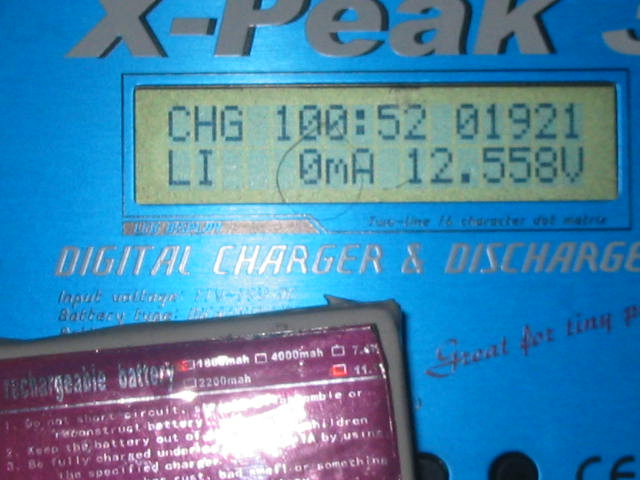

ja hallo habe den akku jetzt schon länger in gebrauch und das oben genannte problem besteht immer noch wenn ich den akku lade schiele ich immer mit einem auge drauf mit ich gleich erkenne wenn er dicke backen macht
und hier noch schnell ein bild

die reingeladene Kapazität ist nicht die Kapazität die auch entnommen werden kann! Wenn man in einen 1800 mAh Akku 1929 mAh rein pumpt, hat man ca. 1750 mAh die man wieder entladen kann!
Das ist ganz normal!
Also Lade deinen Akku mal und entlade ihn wieder, die mAh die du wieder rausholst sind wichtig, das was du reinlädst gilt nur als anhaltspunkt!
Stefan
Stefan
