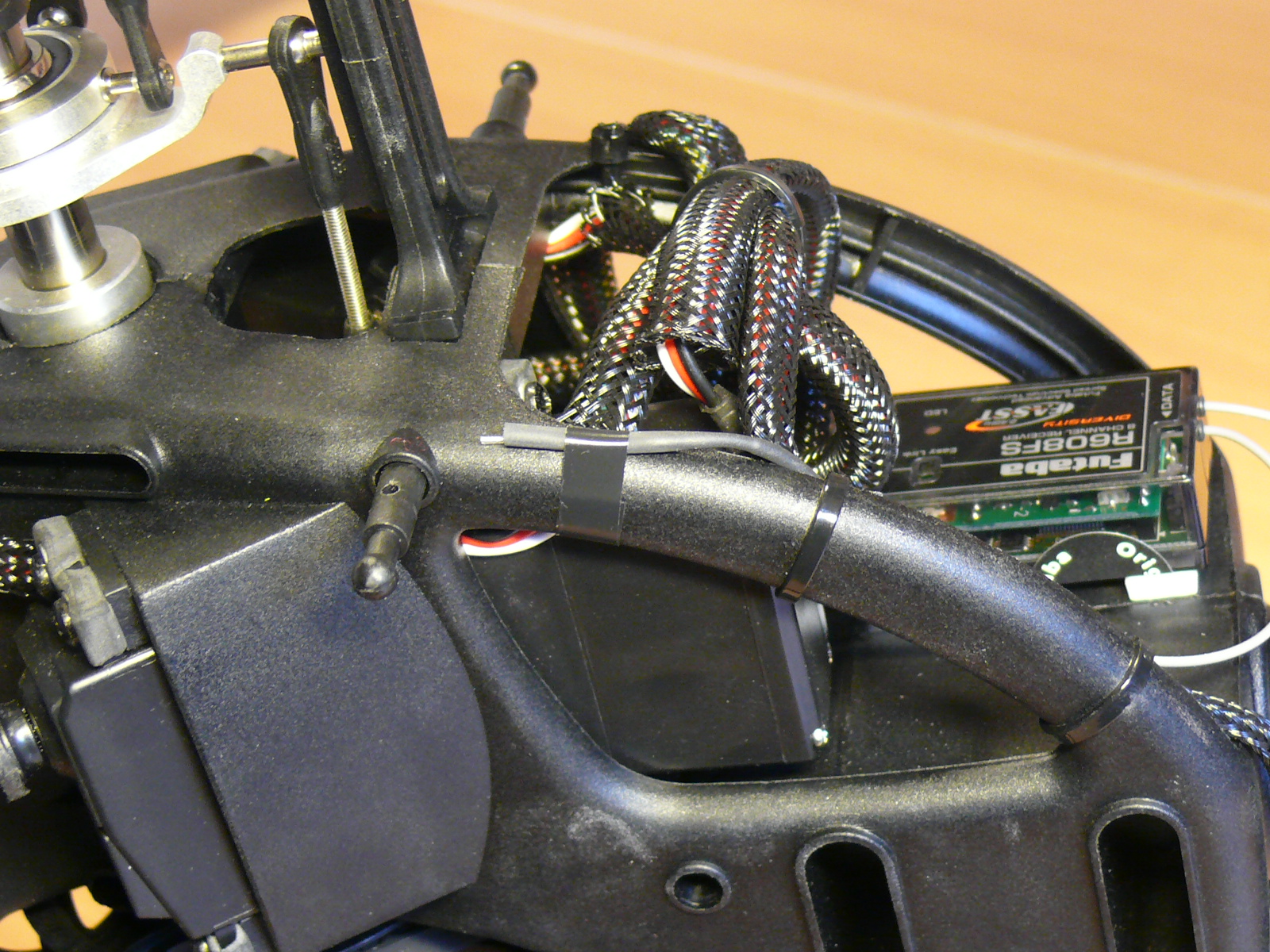

Hier nun das Ergebnis....
Danke für eure Tipps.
Timo

Ist doch schön gewordenTimoHipp hat geschrieben:Hier nun das Ergebnis....
Ich hätte noch einen: Die Enden des Gewebegeflechts einschrupmfen, dann fasern die nicht aus.TimoHipp hat geschrieben:Danke für eure Tipps.

#14 Re: 2,4Ghz Antenne in ein Antennenröhrchen !?
Timo, am 450er hab ich nen kleinen Verbesserungsvorschlag. Du hast auf der rechten Seite die Antenne über eine CFK-Kante "gespannt". Mach da noch bisl Isolierband drunter (wenn du das nicht schon hast) weil du dir sonst ruckzuck die Antenne kaputt machst
#15 Re: 2,4Ghz Antenne in ein Antennenröhrchen !?
***Erledigt***
Timo
Timo
Tueftler hat geschrieben:Timo, am 450er hab ich nen kleinen Verbesserungsvorschlag. Du hast auf der rechten Seite die Antenne über eine CFK-Kante "gespannt". Mach da noch bisl Isolierband drunter (wenn du das nicht schon hast) weil du dir sonst ruckzuck die Antenne kaputt machst
