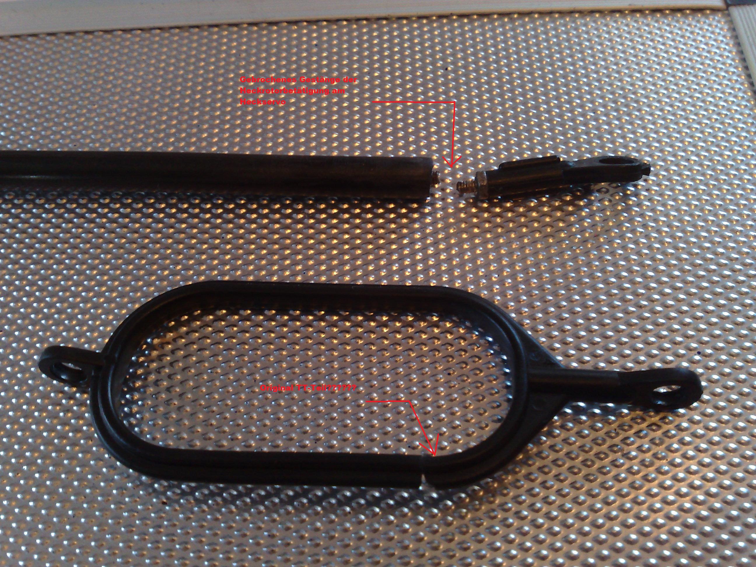

Ich muss sagen, als er so da gelegen hat wollte ich am liebsten ausrasten,denn Grund des Absturzes war eine abgebrochene Kugelkopf-Gewindestange der Heckrotorsteuerstange. (Der Rappi hatte das Servo hinten drauf) Hat scheinbar vibriert bis zum Bruch. So ein Mist.....

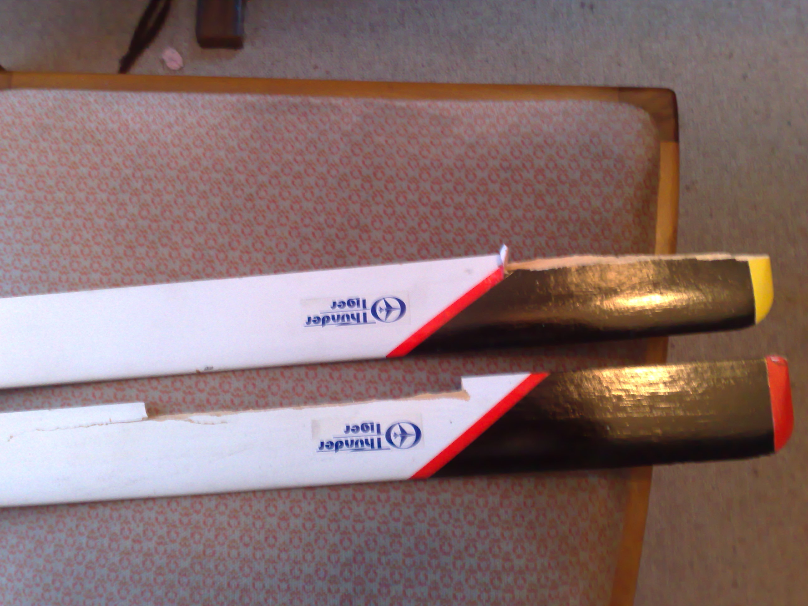

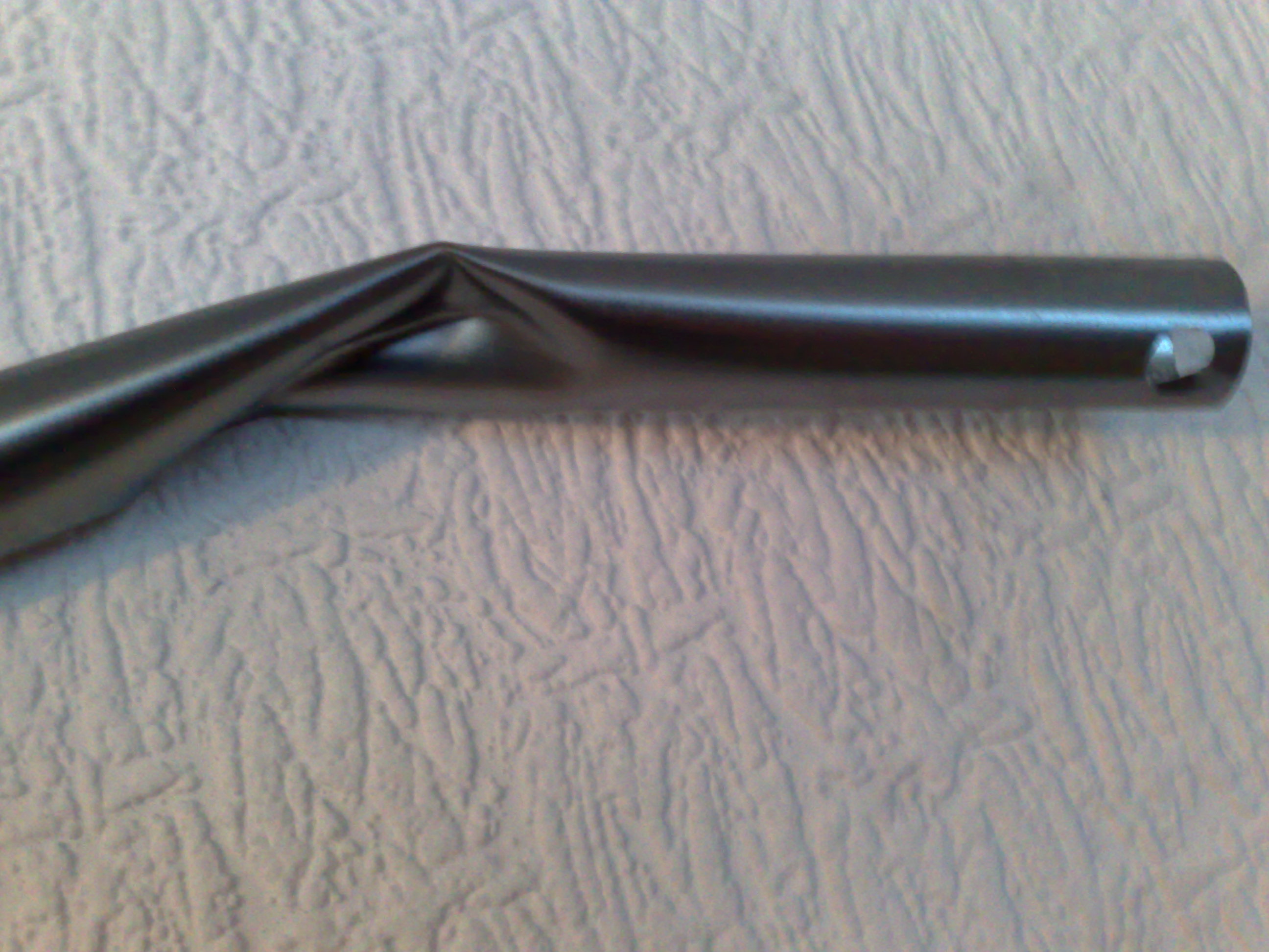

Holzblätter, Carbon-Seitenleitwerk,Heckrohr,Diese komischen Plastikdinger am Rotorkopf (Foto), Hero-Blätter,evtl Blattlagerwelle ganz leicht krumm, Und noch der Halter der Heckrohrstützen
Im großen und Ganzen eher glimpflich ausgegangen....Trotzdem ärgerlich wegen dem Sch... Gestänge.

Gibt es eine bessere Methode/Umrüstung für die Heckrotorbetätigung? Das darf nie wieder passieren! Will das Ding auf keinen Fall mehr benutzen.
Und ist das Teil auf dem Gestängefoto orig. TT oder Quick-UK? Weil ist ja der Alu-Kopf drauf....

Da ich auch ab und zu mal wieder eine eine Heckanlenkung brauche (allerdings sind bei mir Ursache und Wirkung umgedreht, ich stecke den Rappen oder einen anderen Heli in den Dreck, dabei geht dann zumeist auch die Anlenkung kaputt..)
baue ich mir die seit langem selbst.
Carbonrohr mit 4 oder 5 mm Aussendurchmesser und 2,5 - 3 mm Innendurchmesser, je nachdem, was ich gerade greifbar habe.
Dann wird in die beiden Enden je ein Stück Gewindestange mit 2,5 mm Durchmesser und entsprechend M2,5 eingeklebt (UHU Plus endfest 300),
wobei das Gewinde gerade solange ist, dass ein Kugelkopf draufgedreht werden kann.
Vorne beim Servo ist die Stange ca. 50 mm lang, davon stecken 40 mm im Rohr. Nur ein 10 mm Gewindestück schaut raus, der Kugelkopf wird bündig aufgeschraubt.
Hinten beim Heckrotor muss man meistens nahe am Gehäuse vorbei, daher ist hier die Stange länger, ca. 100 mm, wobei wieder 40 - 50 mm im Rohr eingeklebt werden.
Ebenfalls nur ein 10 mm langes Gewinde am Stangenende, so dass der Kugelkopf das Gewinde ganz verdeckt.
Ca. in der Mitte des Heckrohres wird eine Halterung so angebracht, dass die Anlenkung mit ordentlich Spiel durchlaufen kann, aber keine grösseren Schwingungen aufbaut.
Die Gewindestangen mache ich aus 2,5 mm Federstahl. Da muss man eben die Enden etwas weichglühen, um ein Gewinde draufschneiden zu können.
Die Kunststoffanlenkungen, die zu den Hebelarmen an der Paddelstange gehen, nenen sich "Flybar Control Rod" und haben die Ersatzteilnummer PV0005 für 'nen 2er Pack. Original Thundertiger.
Gehen beim Einschlag eben auch gerne zu Bruch, sind sonst aber zuverlässig, auch wenn sie sich etwas dünn anfühlen.

Danke Jungs. Ich hab schon trauriger gecrasht als heute,,,, Allerdings mach ich mir keine Vorwürfe wenns Defekte gibt. Wobei ich die Art der Betätigung schon immer sehl labil fand. Glaube das Gestänge war selbstgebaut. Ich habe bei MHM ein Anlenkungsgestänge gefunden, bei dem die Enden/Kugelköpfe aufgeklebt werden. Sieht viel stabiler aus als meins. Ich hab mal so durchgerechnet: Mit Modifikationen an Hero-Anlenkung sowie ein Alu-Halter fürs Höhenleitwerk und etwas Vorrat an Heckrohren und Wellen komme ich inclusive Blättern auf 150 € und hab sogar noch ein schwarzes LG fürn MT dabei...

Bei mir sitzt das Heckservo wie beim Minititan an zwei Haltern. Allerdings aus Alu. Von da aus geht eine Carbonstange bis zum Heckrotor zwischendrin ist sie noch einmal in eine Führung eingehängt. Habe gesehen dass beim original Rappi diese Stange mehrmals gelagert ist. Vielleicht ist das der Grund das meiner abvibiriert ist.
